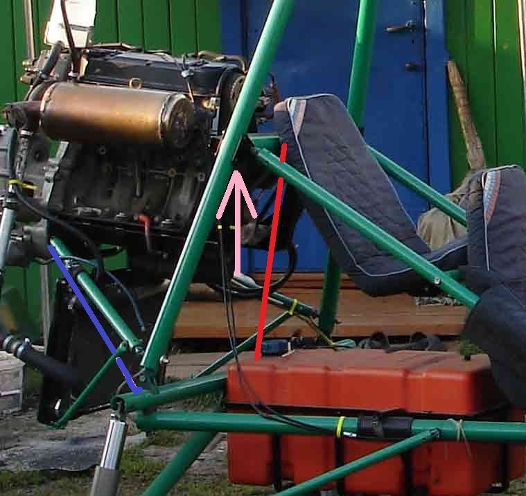

пилон  складывается ,но угол наклона ограничен ,тем что может вылится масло с двигателя ,если двухтактный то проблем нет
Наклонять вертикальные пилоны вместе с автоконверсией это жесть!  😱
Надо было установить всего одну дополнительную вертикальную стойку за баком
а подкосы двигателя закрепить не на вертикальных пилонах, а на нижней поперечине.
Тогда можно было бы наклонять пилоны отдельно от мотора отсоединив их в точках указанных розовой стрелкой.
При этом не пришлось бы делать никаких манипуляций с рамкой кресел.

Я правильно рассмотрел, что на моторе нет крышки ГРМ?
Это очень опасно!
Волосы пассажирки может намотать на шкив распредвала.

Можно сделать все - и это тоже. Только телега куплена такой.
Ставил на свой дельталет "Субару ЕА 71", телега аналогичная этой,складывал не раз,масло никуда не уходило.  Налетал часов пять,снял потому как тяги маловато было для АХР ,а вес большой.
