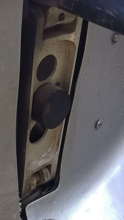

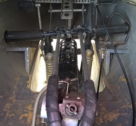

Убираемые шасси оставляют двоякое впечатление. С одной стороны это весьма интересное и красивое решение, с другой чтобы научится их убирать и выпускать требуется неделя тренировок. Для выпуска и уборки требуется сделать не менее 5 разных действий, что очень много и не соответствует никаким требованиям к механизму уборки. К тому же в случае вынужденной посадки нужно очень много времени на выпуск шасси, что сильно снижает шансы на успешную посадку.

В общем у меня сложилось следующее мнение, возможно оно субъективно, но тем не менее.
МД-40 для комфортных и безопасных полетов нуждается в существенных доработках.
Если делать из него спортивный аппарат, то необходимо улучшить устойчивость, упростить уборку и выпуск шасси, улучшить управляемость крыла и поставить триммер. Это долгий и весьма затратный процесс, к сожалению пока не вижу кто бы этим мог зазнаться.
Вторым вариантом может быть переделка аппарата в прогулочный вариант для пилотов выходного дня. Зафиксировать и упростить конструкцию шасси, доработать или совсем снять обтекатель, и в результате получится вполне приятный одноместный дельталет для спокойных полетов в хорошую погоду.
Еще можно оставить все как есть и хранить этот дельтатлет как часть истории, протирая с него пыль и поставив макет двигателя.
P.S. Может быть стоит разместить эту информацию в другой теме, непосредственно про одноместные дельталеты.

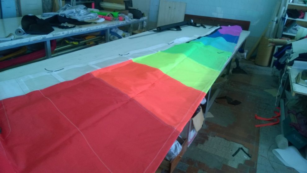

Продаётся . Дополнительно в комплект дельталёта МД-40 входит запасной новый парус весьма оригинальной расцветки , фото  приложено . Цена обсуждается .

Какие трубы (диаметр, толщина стенки) используются на крыле.   Парус отдельно продается, цена?
По трубам на крыле информации позже .
Парус отдельно продаётся , 52 000 руб .
