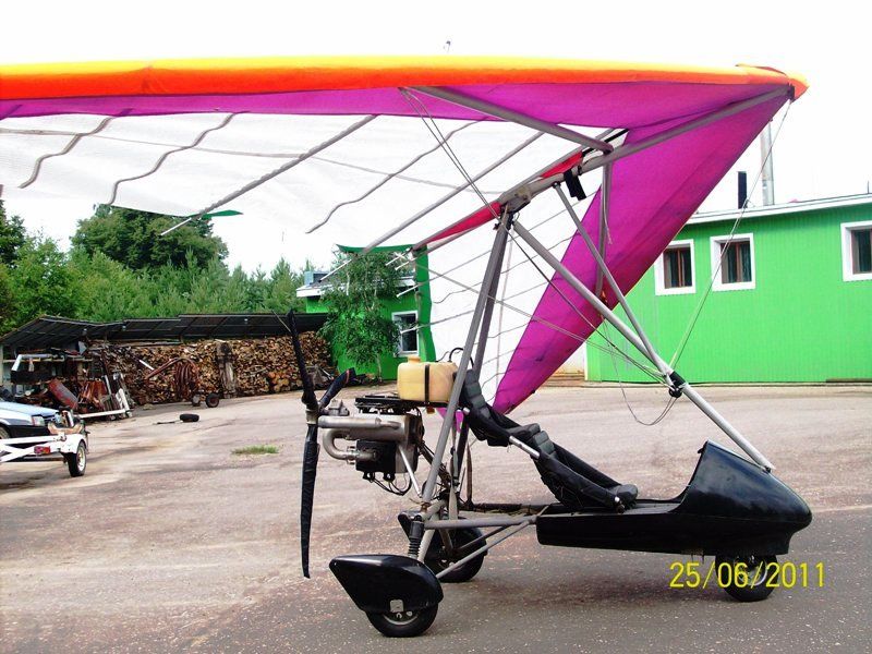

Оригинальный, однако, способ подцепки крыла к телеге! Латы не на месте, поперечина не пойми как  натянута! Нельзя продавая аппарат так над ним издеваться.

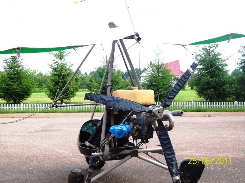

А зачем два измерителя температуры выхлопных газов?
Там же всего по два - двигатель двухцилиндровый. Зная нормальные (обычные) значения для этого конкретного мотора и разницу показаний этих приборов, в случае большего или меньшего расхождения будет повод задуматься. Если ТВГ в одном цилиндре  стала больше или меньше, чем в другом цилиндре, то это очень наглядно и достоверно будет говорить о том, что с одной из систем мотора не все в порядке (например начала пробивать свеча, засорился карб, идет подсос воздуха  и т.д). Если же меняется одновременно, то причина общая (например некачественный бензин и т.д.). Если указатель один, то такое же изменение температуры можно списать на что угодно или просто не заметить. Опять же два датчика помимо наглядности назревающей проблемы облегчают диагностику или настройку двигателя. Аналогично это относится к контролю температуры головки цилиндров, но в меньшей степени, т.к. показание разницы температур ГЦ более инертно и менее информативно в этом плане, т.к.  температура "размазывается" по массе головки и цилиндра.
Два прибора не предел. Например эл. приборы Стратомастер позволяют контролировать одновременно до 12 цилиндров по температуре ГЦ и ВГ!
