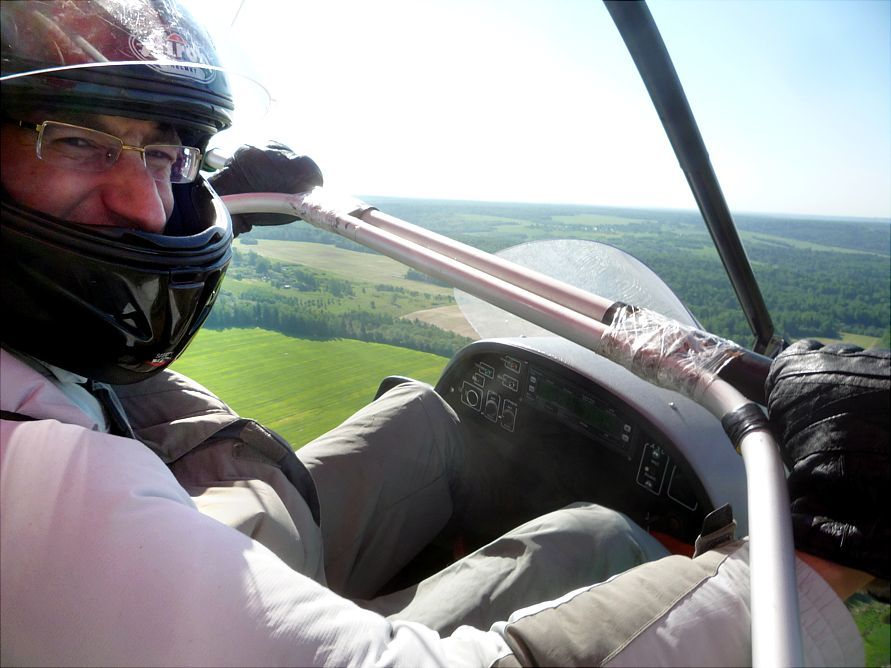

Есть интерес у моего друга к Форсажу. Можно фото приборной доски или опишите какие установлены приборы. 🙂
Вот лучшее, какое нашлось. Как раз ваш покорный слуга пилотирует этот форсаж 🙂.
    78,7 КБ · Просмотры: 186
