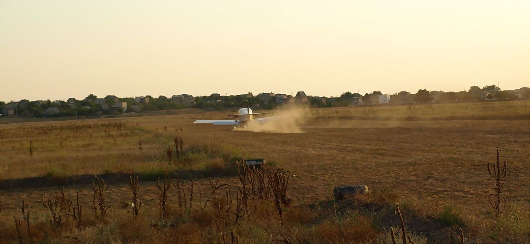

В прошлом году садился в Наливайковке на 180 метров с четырьмя кабанами на борту (100-110 кг) и 80 кг в багажнике.
Яковлев видел, если мне не веришь.
Работаю только с грунта, бывает с очень плохого.
За всю историю по миру не было ни одной поломки шасси на десятке. На семерке были

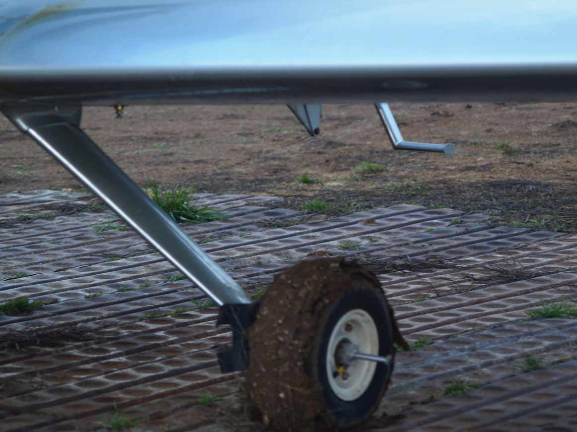

На фото наш асфальт 🙂

Учитывая, с перегрузом я взлетаю с 300 метров, сажусь в штиле на 350-400
Cергей, не скромничай! Поле у тебя твердое и ровное, что надо!

           А  Вы переднюю стойку не дорабатывали?
   Она такая же как на других Цетусах?
На каких других?
На 10-ке стойка совсем другая чем например на 7-ке.
Я ничего не дорабатывал, а это и не надо
