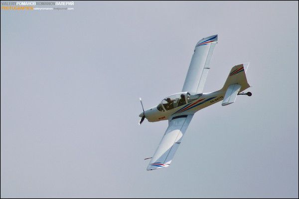

Фото!
Международный авиатранспортный форум в Ульяновске-2011
    14,8 КБ · Просмотры: 172

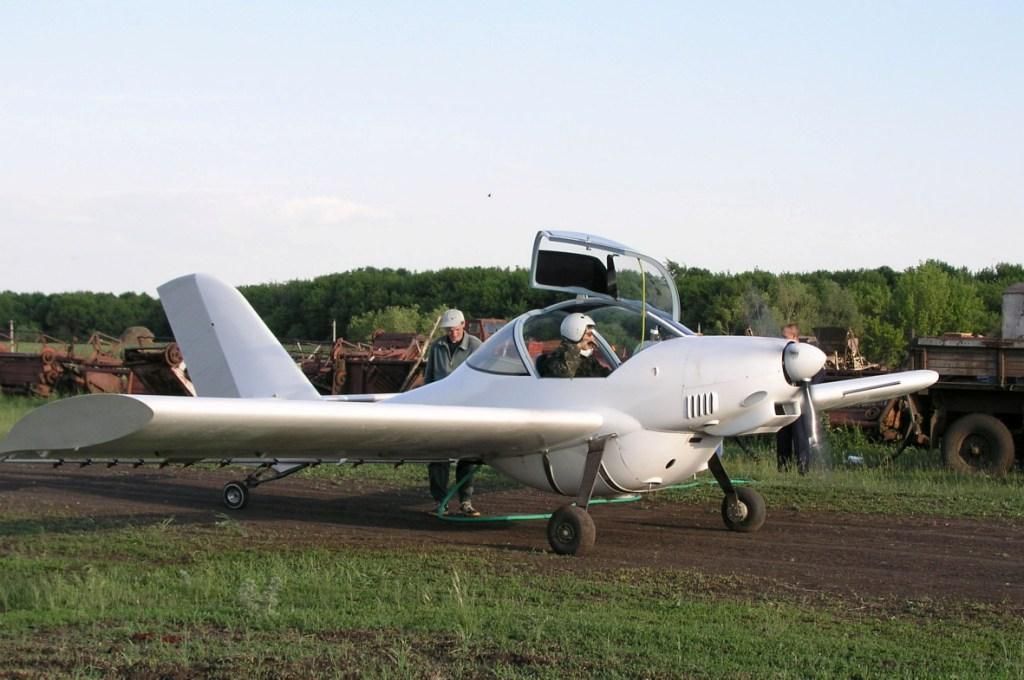

Химсистема форсуночная, бак под брюхом ,скорость на гонах  от 90до 140 км..Кстати штанги и форсунки есть ,а химбак можно заказать в СГАУ правда обьем лучше уменьшить литров до 150 а-то у них на 250л.
Вот фото с химоборудованием первого борта! На катором Alex63 летает!
    4,8 КБ · Просмотры: 165
Штанги с форсунками за крылом, на кронштейнах.

Обзор из кабины изумительный. на обе стороны.Да хули сам придумывал, как надо 😎 А ведь хотели (в СГАУ) рядное расположение, хим бак как на ТРАКТОРЕ в смысле Пайпере впереди перед пилотом, подкосное крыло. А я хотел чтобы центровка не менялась в процессе выработки, мидель ужать, и истребитель ... Вообщем дохрена чего хотел. Вот чё получилось.
На новом движке с полной хим.загрузкой (техник не доглядел, летчик блин 🙂сейчас на БОБИКе в смысле БОИНГе летает)с Женей Волковым вдвоем взлетали. Правда долго бежали. И сели с ёй. Поле не нашли, сигнальшики загуляли ;D правда-правда!

так расположение пилотов рядное или рядом? на видео рядное.
а этот самоль очень похож или он?
    83,9 КБ · Просмотры: 194
Для KarVel .
.разбег -100-120м
Пробег  80-90м
5.3 Скорость сваливания.
Скорости сваливания (км/ч) определены в условиях невозмущенной, стандартной атмосферы, полетный вес – 750кг, режим двигателя – МГ, в прямолинейном горизонтальном полете и при развороте в горизонтальной плоскости с различными углами крена.
Конфигурация самолета
            [ch947] = 0°[ch947] = 10°[ch947] = 20°[ch947] = 30°[ch947] = 45°[ch947] = 60°
[ch948]з = 0°      82      83      87      94      115      164
[ch948]з = 20°      73      74      78      84      102      146
[ch948]з = 40°      65      66      69      75      91      130
Это не он. Это Димы Суслакова "Толстый".  Наш друг за другом"Тандем" и наш лучше. 😎. Не валится, парашютирует примерно как-то без закылков74-75 км,час, взлетное полож. 65 км.час.  Эх блин денег нет. Сам бы забрал 🙁
