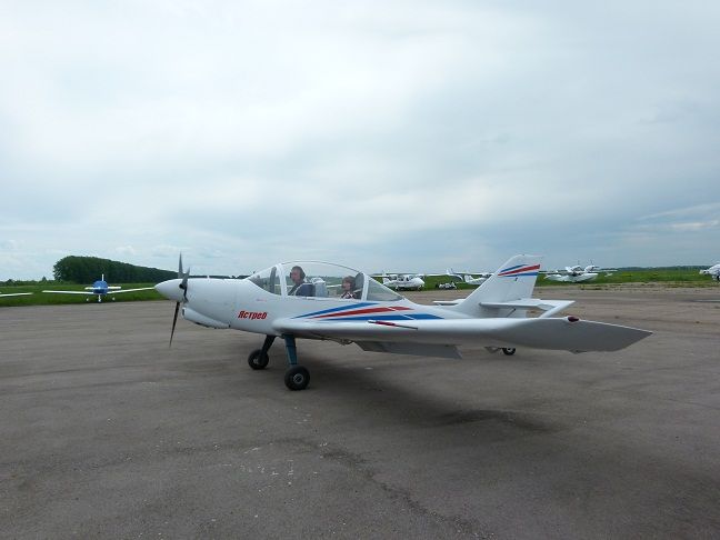

Продается самолет F-32 Ястреб

Привет Фиркат! Увидел объявление и обалдел! Ты решил продать любимый самолет??? Жаль! Надеюсь попадет в неменее хорошие и любящие руки! Вы с ним уже срослись.. И все уже привыкли-на всех авиасалонах вы появлялись)))) Удачной продажи!
Спасибо! Тимур ! Да вот решил .Надеюсь, может, не продам. :-?
