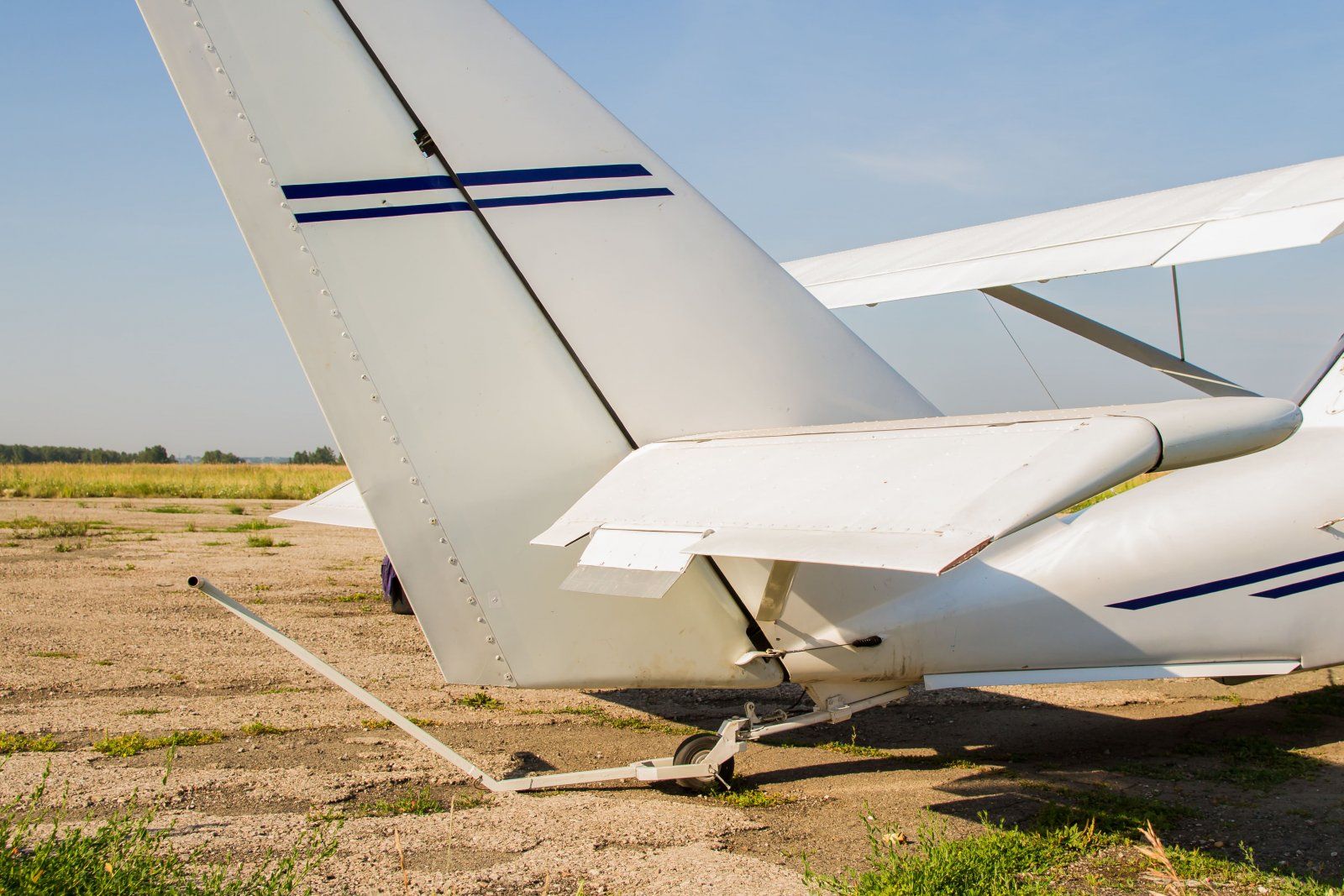

- хвостовое колесо от экстры с фиксацией

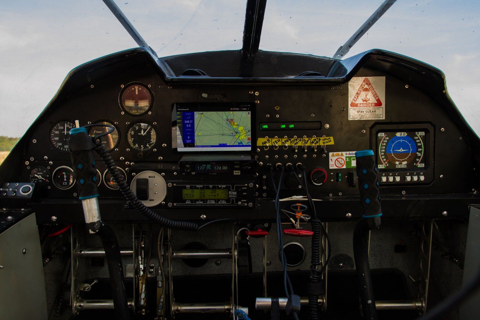

- комплексный пилотажный прибор ( отображает высоту , скорость , время полета , авиагоризонт)
- пилотажные приборы : высотомер, указатель скорости, вариометр, ЭУП .
- приборы контроля двигателя : FLAYDAT , вольтметр , наддув, топливомеры.

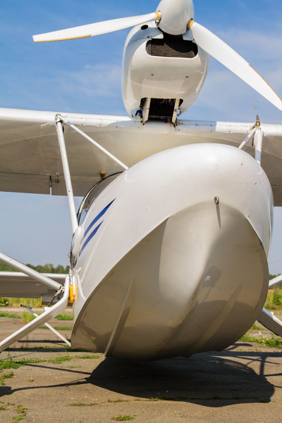

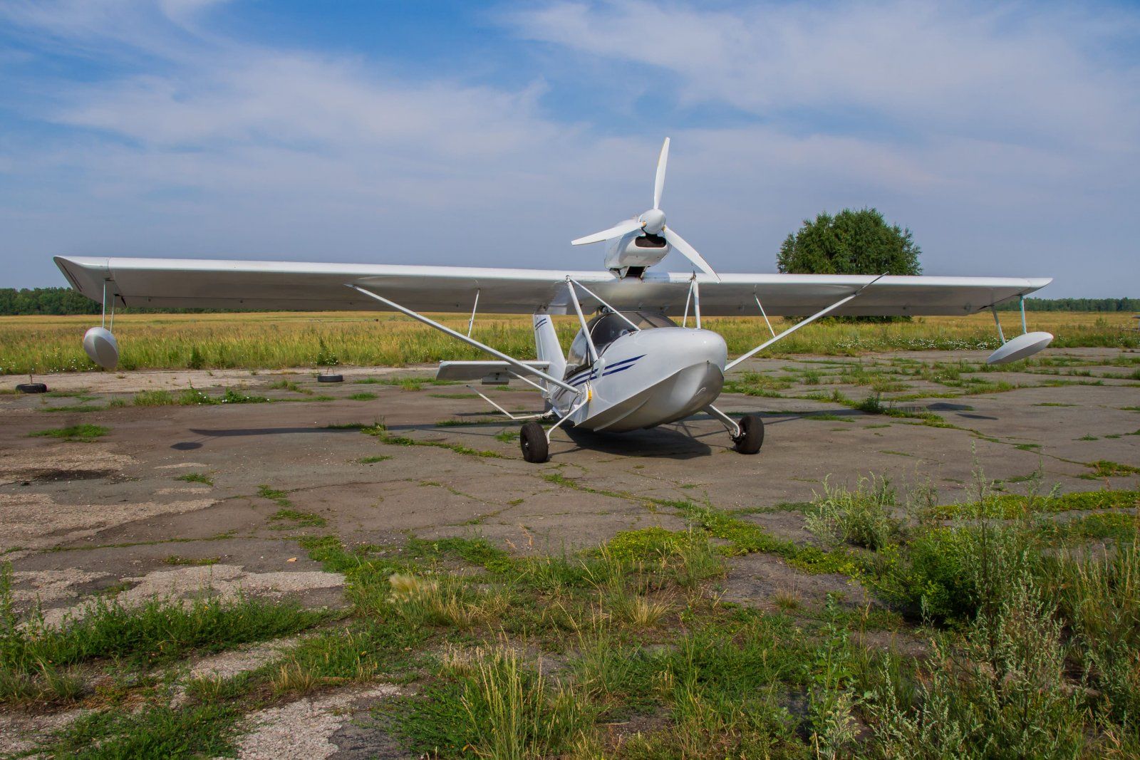

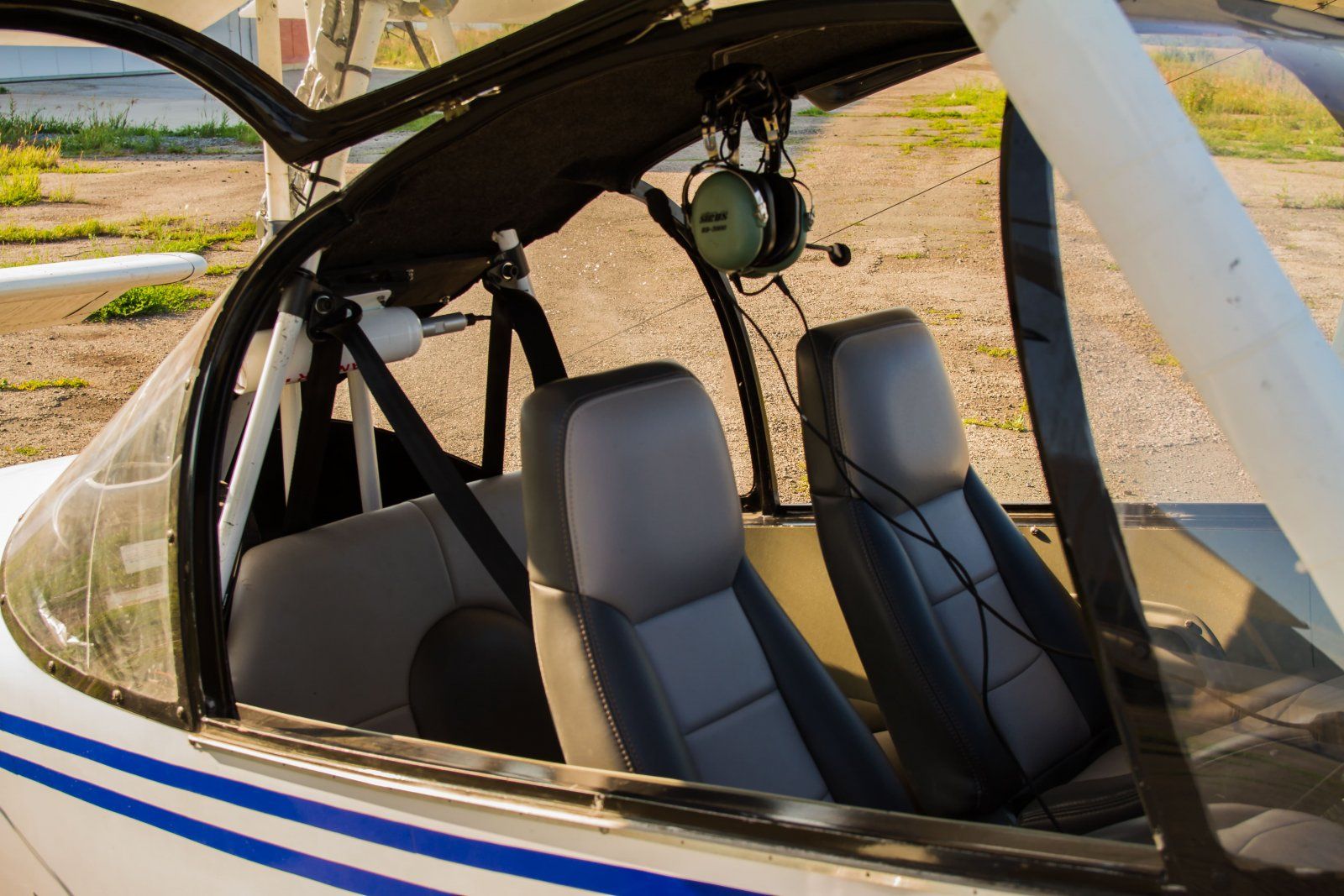

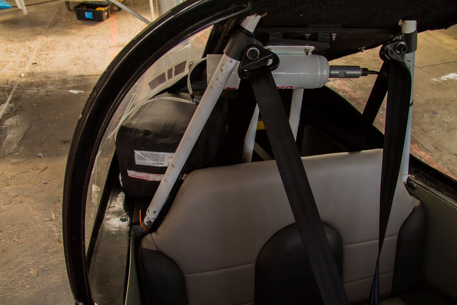

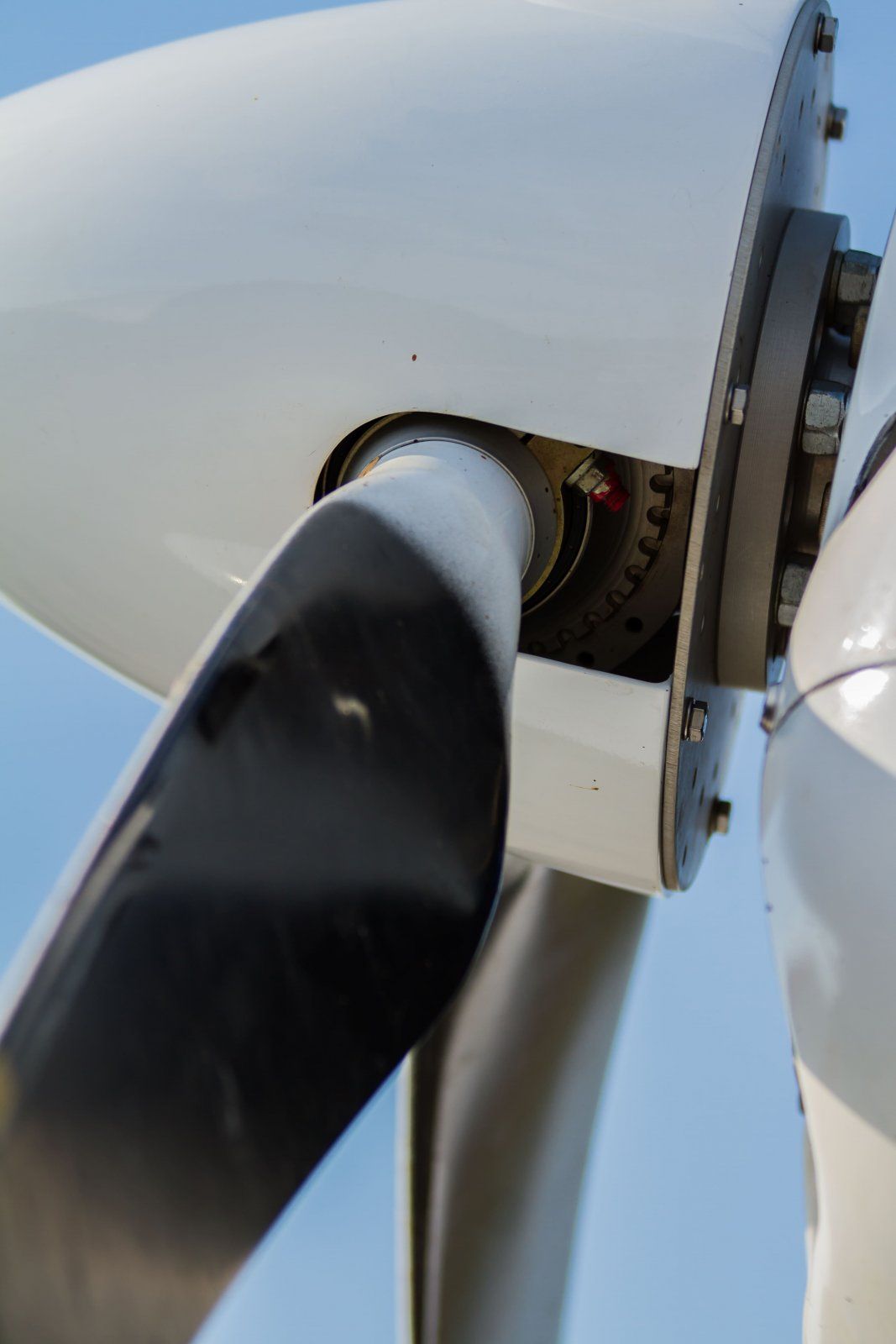

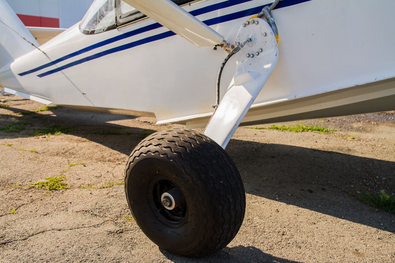

Что у него за наделки за вторым реданом? Можно побольше фотографий общего вида сюда или в ЛС? Выбираю между вашим самолётом, и здешним, ваш пока интересует больше. У нас с товарищем такой был раньше, теперь хочу свой
Готов значительно снизить цену конкретному покупателю или рассмотрю варианты обмена

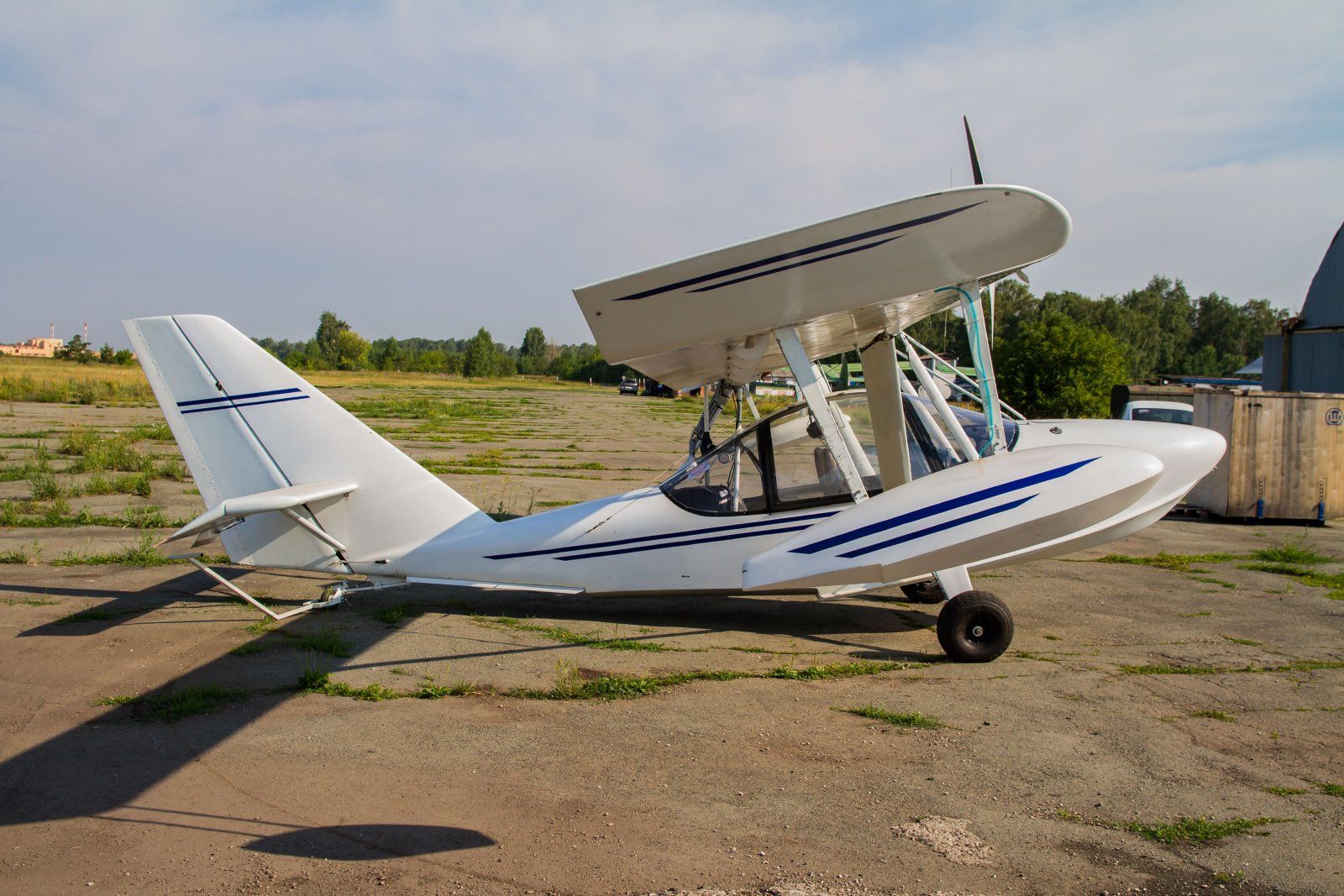

у вас стоят и троса и жесткий подвес центроплана( впереди подкосная ферма и сзади точка крепления. Центроплан не ломает?
А почему должно ломать рассчитанный на эти нагрузки центроплан? В полете винт тянет троса которые тянут лодку - задняя стоечная пирамида с болтовым узлом крепления к задней части центроплана относительно разгружена. После посадки распределение сил менянтся и вертикальную нагрузку от центроплана, крыла, топлива и двигателя принимает уже пирамида и передние стойки центроплана. Где должно ломать центроплан?
в оригинальной конструкции впереди по одной тяге подкоса, а не V образная стойка, получается очень жесткое крепление центроплана, крылья совершают продольные колебания, которые гасят троса и центроплан должен уметь немного двигаться вслед за плоскостями, жесткое крепление его перегрузит на сжатие.
На Корвете (он же че-22.Гидроплан )жесткое крепление.Сейчас у меня 23м без передних стоек. Первый самолёт был Корвет без тросов с передними стойками.На первом налёт около 100ч. на втором более 200ч. По началу смущали троса . по факту разницы не увидел.
