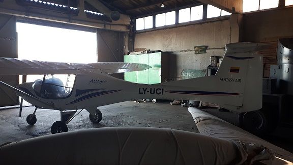

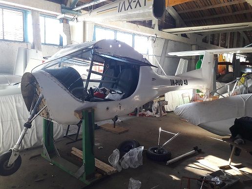

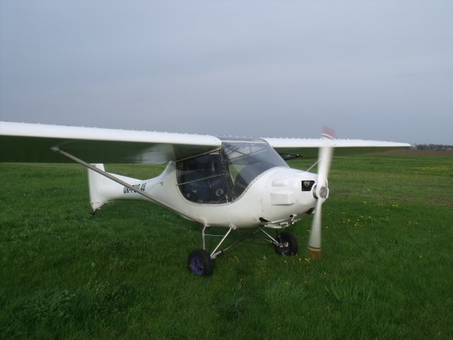

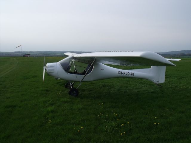

Добрый день . У меня такой же самолёт , только двигатель не ротакс . Этот , что продаётся , вообще изуродован - он переделан на заднее шасси , где главные колёса , остались даже старые узлы подвески шасси . Я покупал точно такой же и всё переделывал как должно быть , то есть , с передним управляемым колесом , с одной ручкой управления . По скоростям - у этого самолёта малые скорости - мин. 65 км/ч , крейсер 110 - 120 , макс. непревышаемая 165 ! Небесный тихоход , прост в управлении , и обслуживании .
Да еще , это не совсем самострой , в Чехии изготовляли крылья , фюзеляжи и продавали как кит набор . Мой самолет изготовлен и зарегистрирован как заводской ATEC V.O.S. CORA
, т.е. есть деньги покупаешь собранный , нехватает , покупаешь набор и собираешь сам . Попробую выложить фотоорафии какой был когда окупал , и как выглядит сейчас , если получится
такой был в Чехии

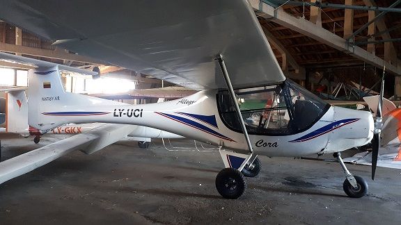

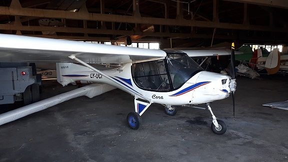

теперь так выглядит

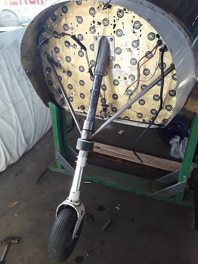

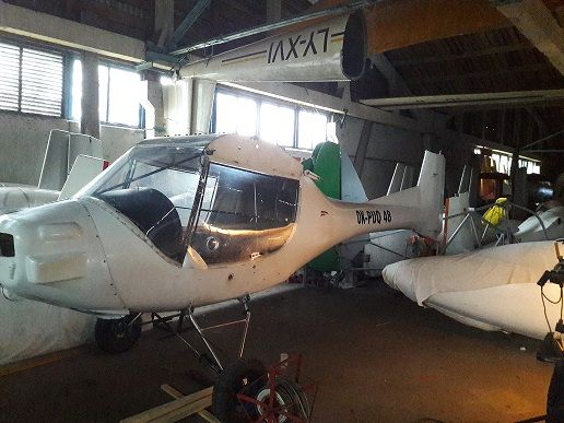

восстановление заводских параметров [smiley=2vrolijk_08.gif]

И че,чехи тоже самолет изуродовали?Что за фантазии?
  Летаешь с твердой полосы-заказываешь с носовой стойкой,хочешь расширить диапазон и есть желание и навык-тейлдреггер.Вот одна ручка на двоих-извращение,как одной женой на двоих обходиться))).Или управление только слева во избежание соблазнов и коллизий?
Да , именно , тот самолёт , который покупал я , был переделан , у меня есть все чертежи , документы , и с начало он был с передним колесом , одной ручкой , а следующий владелец сделал хрен знает что , задняя подвеска , но это еще херня , чтобы было двойное управление , весь механизм сделал под сиденьями , поэтому сиденье поднялись , и места было мало даже мне   рост 1,69 , голова упиралась в верхнюю раму . Все восстановил как было в первоначальном варианте , теперь и 1.80 ростом чел вполне удобно сидит . А вы говорите фантазии ...
