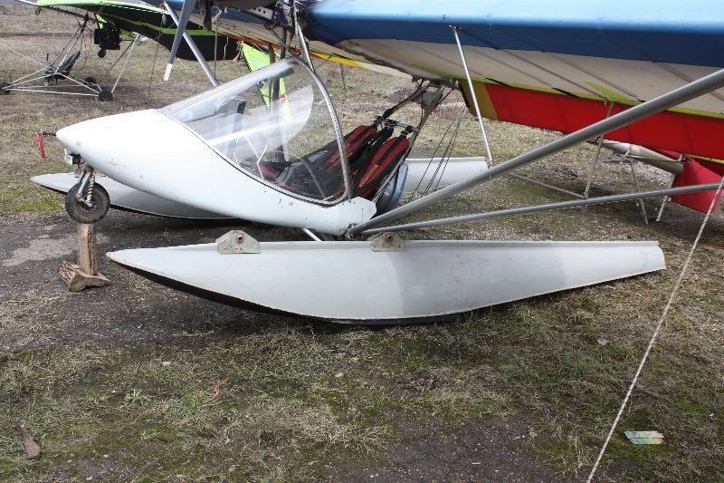

если я не ошибаюсь, то как раз у этого продавца есть поплавки и он их пробовал монтировать на Икарус
    92,1 КБ · Просмотры: 129
У Виктора поплавки другие-фото для того чтобы показать, что и Икарусы плавают

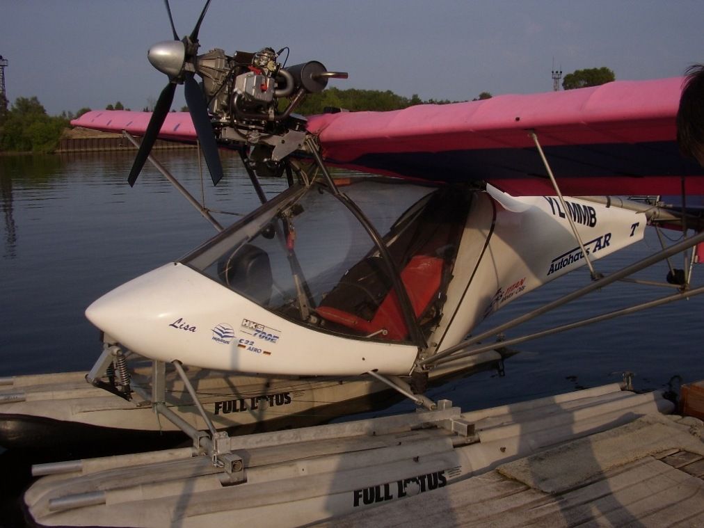

Здесь поплавки надувные. Хотелось бы знать характеристики поплавков в этом видео http://www.youtube.com/watch?v=bqveJhbn9jo Может еще у кого есть видео. На этих поплавках Икарус довольно шустро влетает и вдвоем.
Хотелось бы знать, я вижу кили у него за каждой кормой, как устроена на нем кинематика управления? Совмесно с аэродинамичеким управлением РН самолета или раздельно, лишь для подруливания и повышения маневренности на воде в процессе руления?
думаю Виктор не обидится если я размещу это фото

Думаю нет смысла обижаться. Интересно это не Севастолькие ли поплавки? По продольному ребру очень похожи.
Свои. Есть и комплект поплавков, и комплект поплавков с системой крепления.

Кстати, поплавки надувные, что на фото Владимира почти не дают брызг, что интересно. Это хорошо видно на видео http://www.youtube.com/watch?v=bqveJhbn9jo
