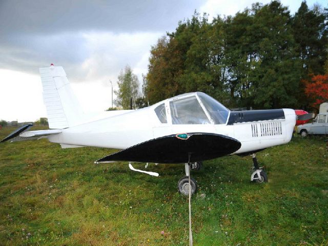

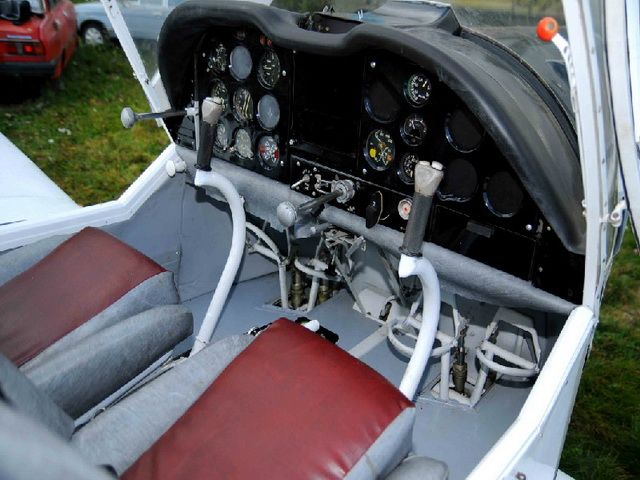

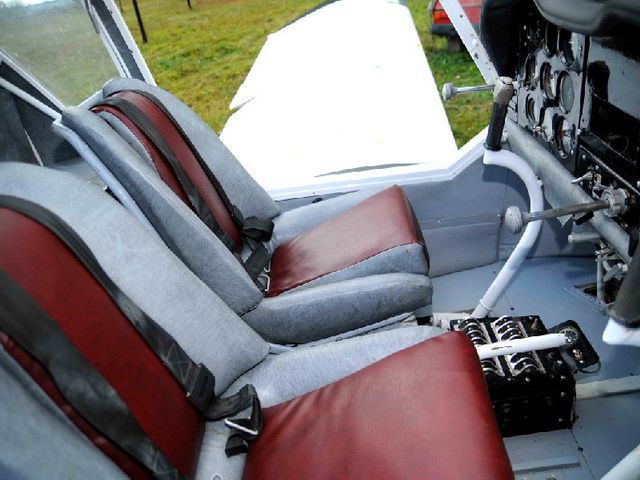

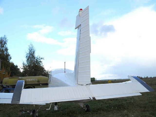

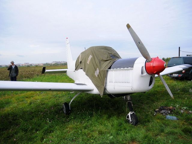

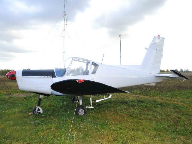

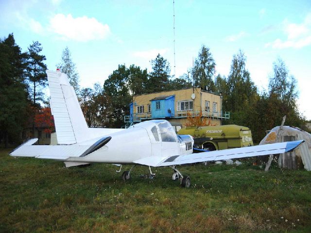

Вот фото самолёта который сейчас продаётся.
Кабину сниму в эти выходные. видео как он летает выложу на ютубе.

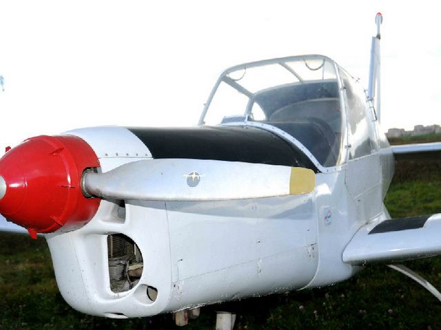

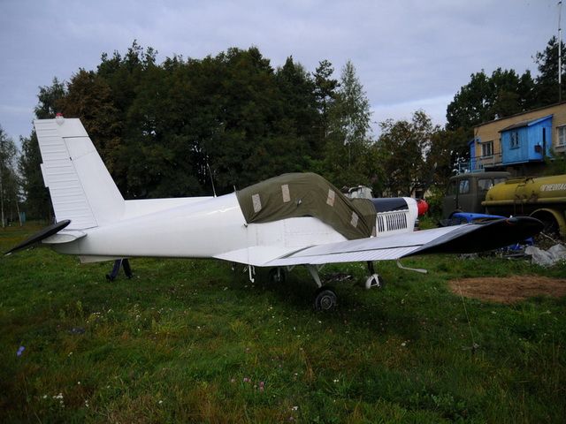

фото Z-42М про который писал.
