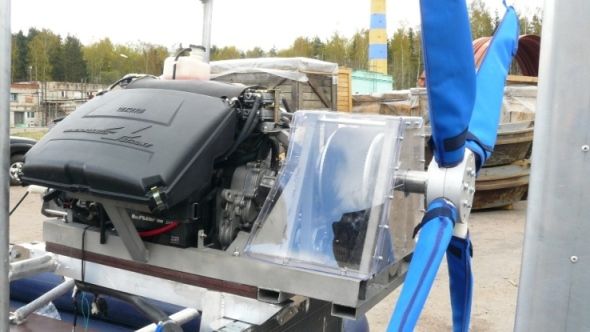

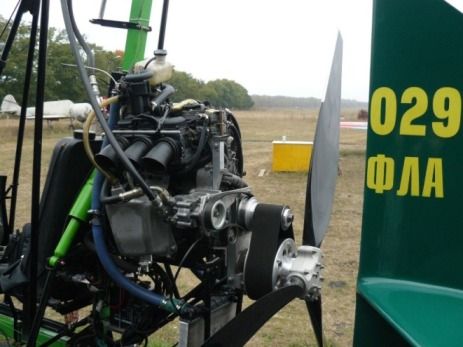

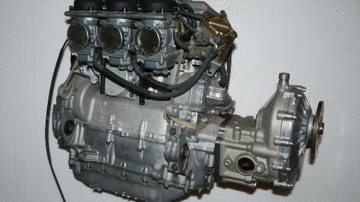

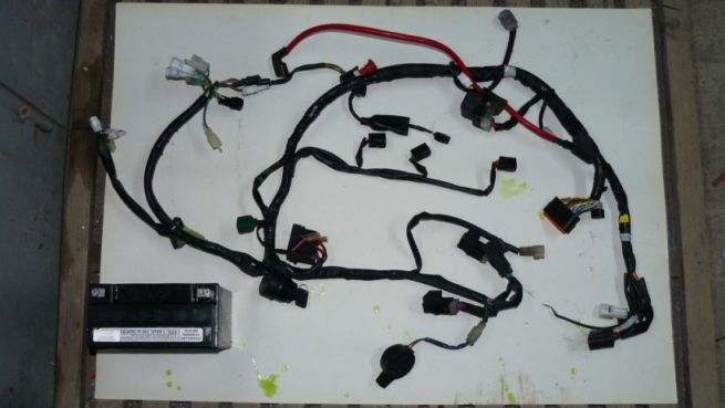

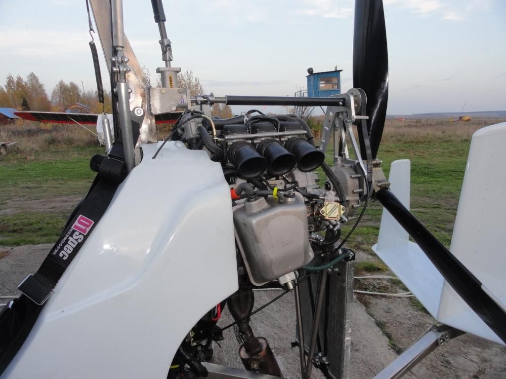

Продается силовая установка
достаточно, для непонятливых-радиатор индивидуально для ЛА!
    42,6 КБ · Просмотры: 117
    33 КБ · Просмотры: 125
    28 КБ · Просмотры: 150

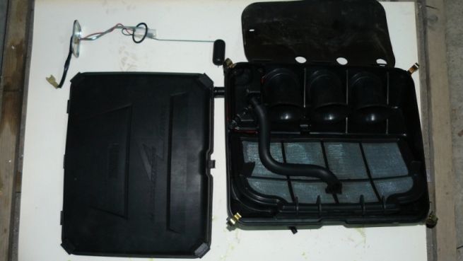

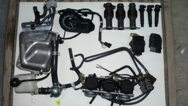

2006 г.в.,пробег 4500 т.км.( пробег настоящий и состояние хорошее, вскрытие всегда показывает) беру постоянно у буржуев.
    75 КБ · Просмотры: 154
    29,7 КБ · Просмотры: 151
    36,3 КБ · Просмотры: 125

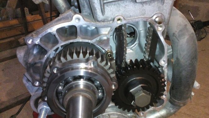

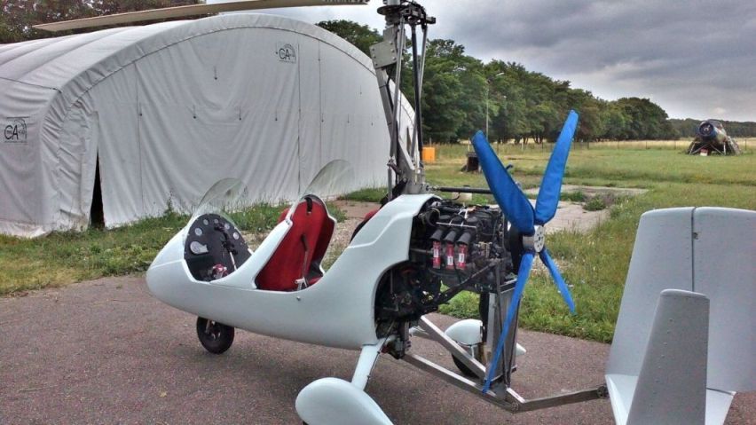

А редукторы на представленных фото в посте 27 почему-то все ременные, с шириной ремня не менее 85 мм. Случайность? Не думаю. Очевидно для этого двигателя необходима более мощная демпферная муфта и редуктор , рассчитанный на мощность в пределах 150 л.с. На истину не претендую, но желающим использовать такой двигатель в качестве силовой установки я бы посоветовал провести соответствующие расчеты и подобрать нужные элементы привода.
А двигатель на самом деле весьма привлекательный, да еще и японской разработки и сборки. По двигателю вопросов нет- это точно!
Мотор спортивный . Пустой коленвал. легкая поршневая.
поэтому прямая характеристика момента . низов нет вообще
нужен двойной редуктор . можно работать на 7.500- 8000 оборотах . крутит до14000 как байк. шестерни требуют охлождения. В авиаприменении ресурс редуктора 100 часов
До 90 лошадей работает долго. А в жизни толко вариаторы.
Есть болезнь часто встаёт от клина.
согласно тахометра на приборной панели у 120 л.с. max 10 тыс.  , в нашем случае при диаметре ВВ 1800 мм, 8000-8200 max  оборотов на двигателе и до 2600 на ВВ, при таких оборотах сняли максимальную тягу, у 150 л.с. на приборной панели 12000 оборотов, но там в конструкции уже предусмотрен редуктор вот фото ....  какие 14000 где??? АХЗ
    48,5 КБ · Просмотры: 146
@ Dimasty1, Вы будете каждый день выставлять фото, чтобы тема поднималась?
Соблюдайте правила!

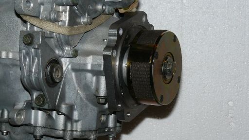

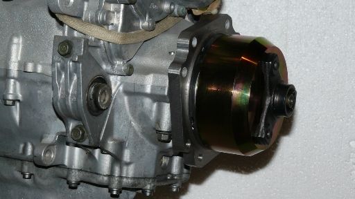

вот еще фото с центробежной муфтой
    31,5 КБ · Просмотры: 160
    27,2 КБ · Просмотры: 145
    27,7 КБ · Просмотры: 125
