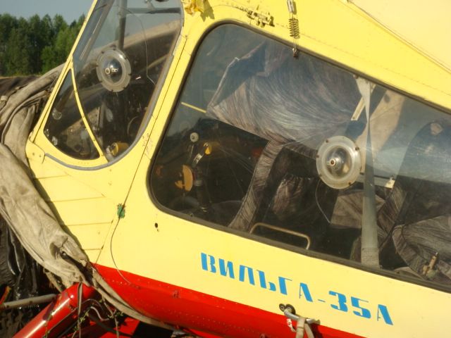

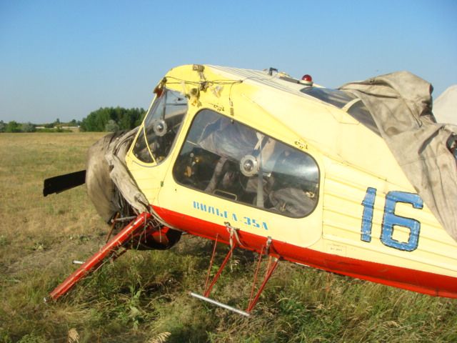

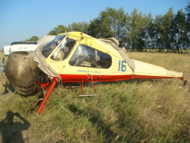

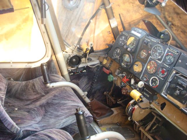

состояние  узлов крепления крыла (фермы центроплана),  оперения, моторамы, шасси, силовых шпангоутов?
Нужны фото крупным планом этих узлов. Состояние консолей? Производилась ли дефектация? :-/
центроплан вроде целый для перевертыша. что с шасси? стойки повело? носом клюнули в землю? консоли в каком состоянии? хвостовое оперение? фото-фото!
Интересно! неужели кто то всерьез намеревается его восстановить и летать...... ;D
Коли ЯК-12 бы - это надо было бы восстановить, а это чюдо токмо в цветмет. Оно и новое летало не ахти как. Крыло без подкосов, шелезяка легла на спину и вы думаете узлы не пошли? На глазок то не видать. И ФЮЗИК КЛЁПАНЫЙ, неуж то не повело? Килю то похоже КИРДЫК тоже. (Звиняйтэ за резкость, но не люблю я полячины всякой, они вообще что- нибудь умели делать?)
Про двигун молчу, его в капиталку после удара винтом.
Не обижай машину ARTABAN-A. Она под свои задачи заточена. КВП и всё такое. Летает, конечно, за счет двигла при таком качестве крыла, зато садится на пятачок умеет и расчитывать на посадке проще.  Ресурс могли бы и побольше заложить.
