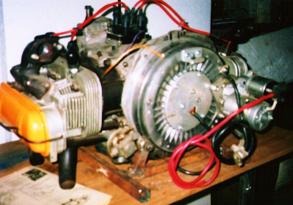

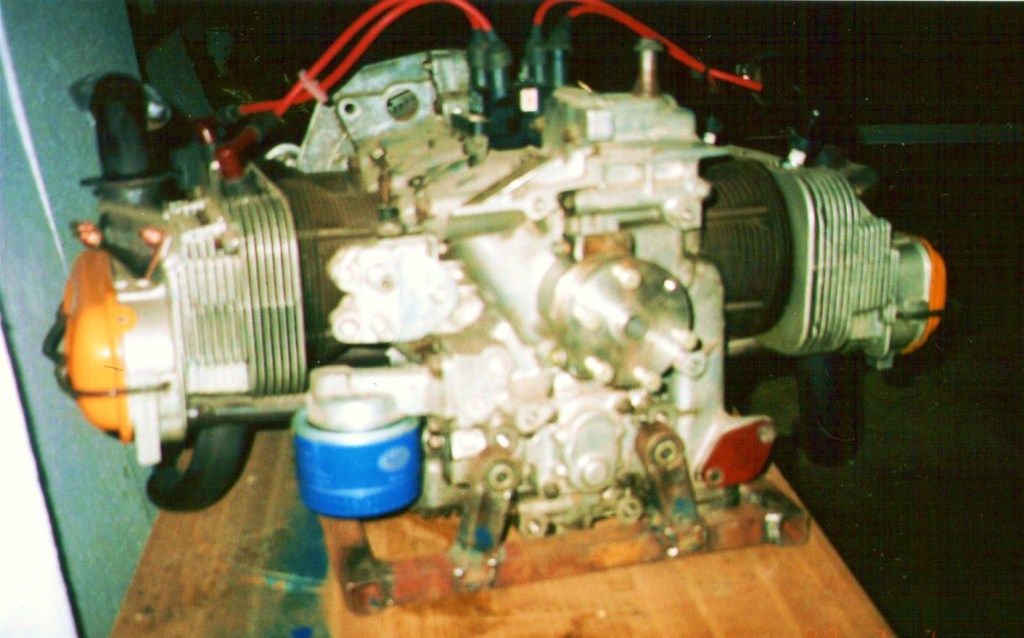

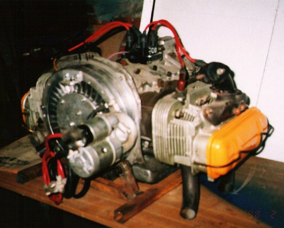

Продаётся WV CU двухлитровый.
Этот мотор можно прекрасно доработать. Я поставил на него зажигание с ЭБУ от " Волги" стартер "Магнетон" ,задняя крышка - диск заднего колеса 21011. генератор - дополнительный генератор от Р-582-го  - сзади на маховике закрыт крышкой,на фото не видно. Летали с моторами WV и в 40 л.с. а с таким и подавно. Руки нужно приложить ! Удачи в продаже !
    103 КБ · Просмотры: 246
    121,8 КБ · Просмотры: 247
    106,7 КБ · Просмотры: 211
