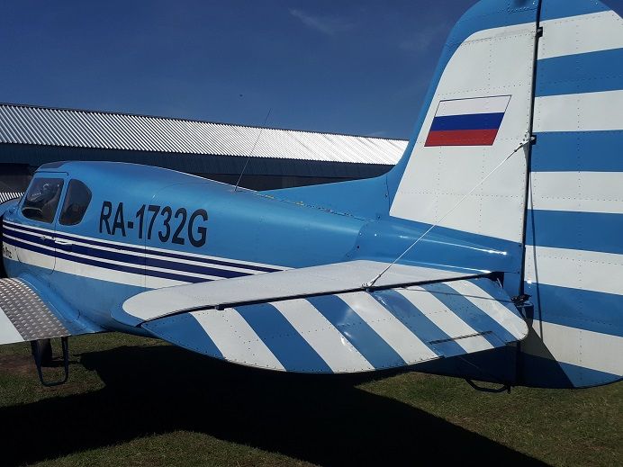

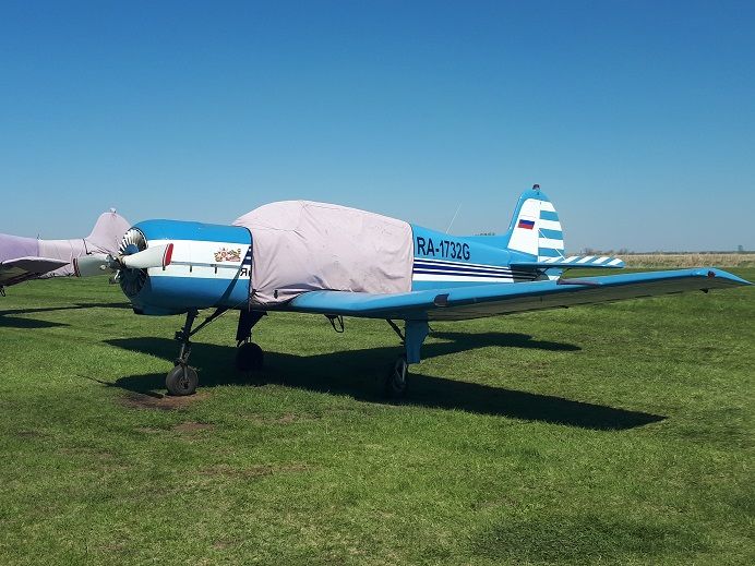

Продам Як18т ЕЭВС.
Цельнометаллический , без ткани.
В основе лежит планер 1982 года.
Не пиленый (ни балка хвостовая ни лонжероны).
Состояние отличное , без проблемное.
Воздух не добавляю в систему даже зимой, два пневмоаккамулятора,
цельное лобовое стекло , в крейсере 64/600 идет 200,
мотор безпроблемный, запуск зима - лето на своем воздухе !

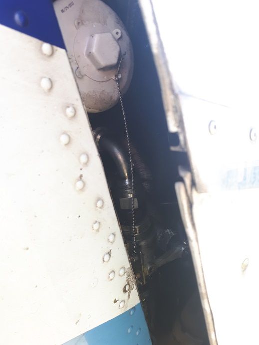

Фильтр масла Чемпион,масло аэрошелл,
кран масла с бака, расход в норме.

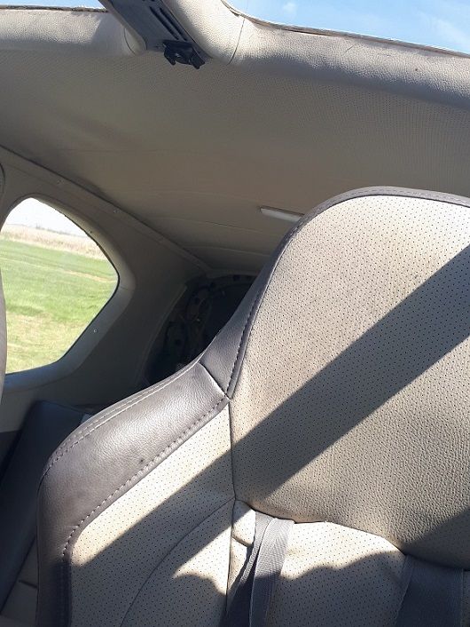

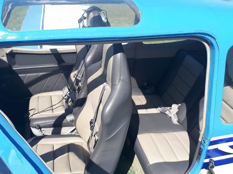

Кож.салон, новые шланги ,
стекла , смыт - покрашен и т.д.
Электрический триммер РВ.
Стойки перебраны .
Стробоскопические огни, дополнительный нижний маяк МСЛ.
Интерком. Курсовая система .
В полном боевом состоянии, сел и полетел хоть куда...
Цена 2,99 млн.р.

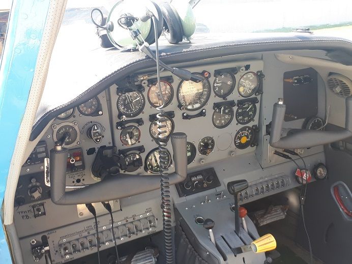

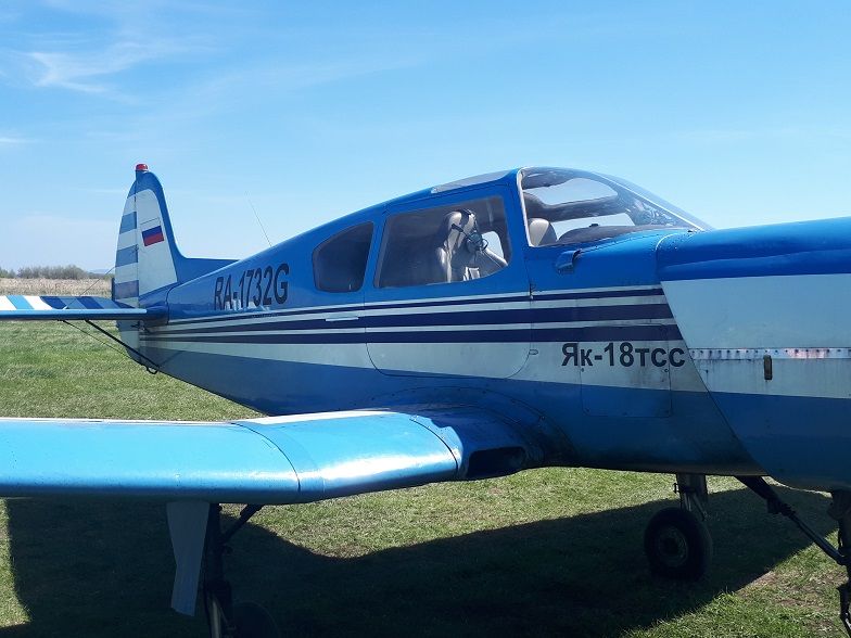

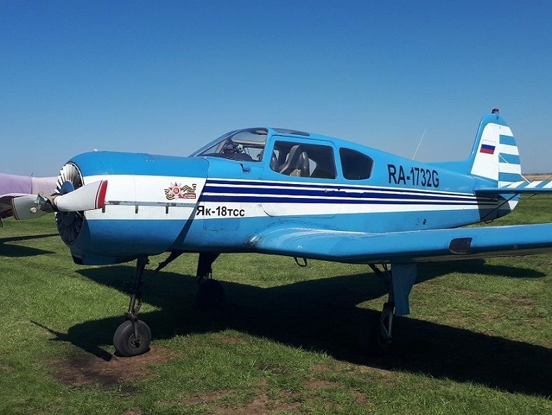

    83,8 КБ · Просмотры: 263
    67 КБ · Просмотры: 222
    69,3 КБ · Просмотры: 249
еще фото
    81,1 КБ · Просмотры: 259
    80,1 КБ · Просмотры: 211
фото
    71,3 КБ · Просмотры: 235
    26,1 КБ · Просмотры: 259

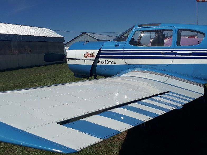

Если не секрет - хвостовой стабилизатор тоже весь в металле? И так же на вытяжных заклепках?
Да, стабилизатор , киль, рули,тоже все в металле.
Ткани на самолете нет .
Заклепки Авекс со Спруса , на них все СПшки собраны ( химики).
Пять лет - полет нормальный...
Ни одна заклепка не "задышала"...

Каким металлом обшиты рулевые поверхности? Вероятное увеличение массы рулей требует пересмотра их весовой компенсации. Увеличивали ли массу компенсационных грузов  (элероны, РВ)?
Весовая компенсация произведена путём замены грузов на грузы другой массы.
Увеличение массы незначительное .
Зашиты дюралью 0,5 с грунтованием внутренних сторон.
Весовая компенсация произведена путём замены грузов на грузы другой массы.Увеличение массы незначительное .Зашиты дюралью 0,5 с грунтованием внутренних сторон.
