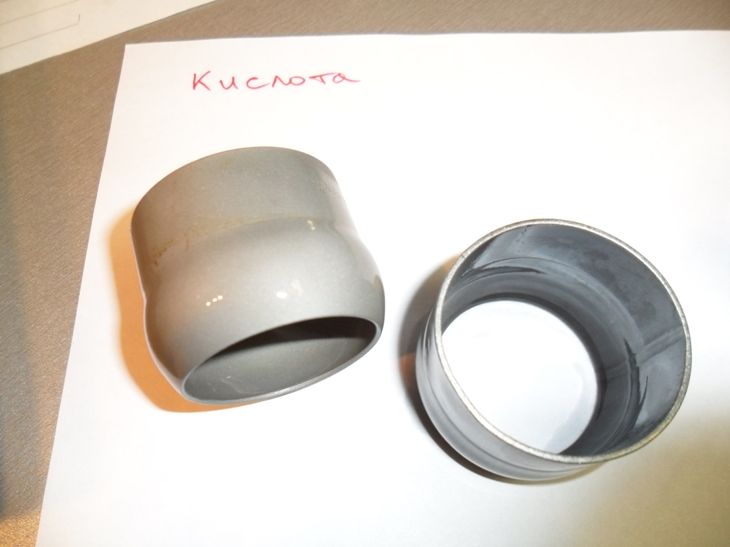

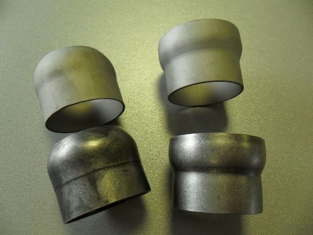

Lacerta, я начал эксперимент. 2 детали отпескоструил, 2 оставил как есть. 1+1 поместил в воду,а 1+1 в кислотную среду. В понедельник отпишусь о результатах.

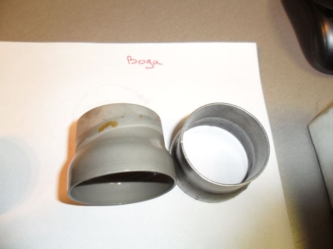

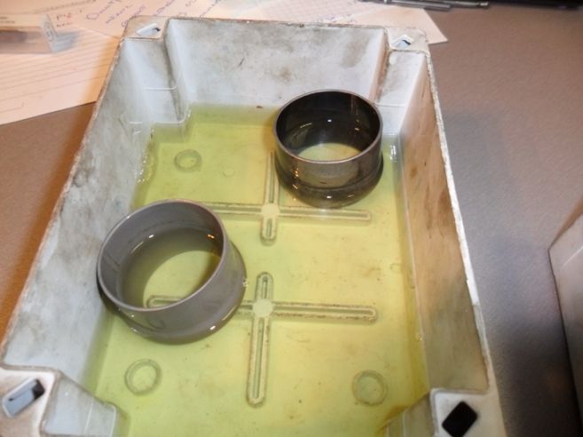

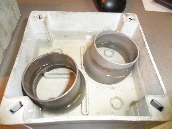

Добрый день. Как и обещал- результаты эксперимента. Две из четырех деталей были отпескоструены, две остались к есть. После пескоструйки Сталь 20 ржавеет минут за 10(лично проверено).
Двое суток детали пролежали в воде и в кислотном растворе. Не заржавели, лишь несколько малых пятен. Выходит это все-таки нержа с частичками прилипшего черного металла. Впрочем с маркой мы уже определились.
