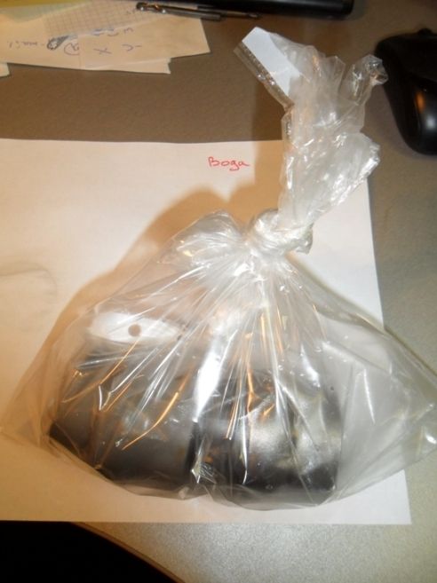

Продаю аксессуары для глушителей
А пока они у меня, положу-ка я их в пакет и сбрызну водой! 🙂
    37,2 КБ · Просмотры: 202

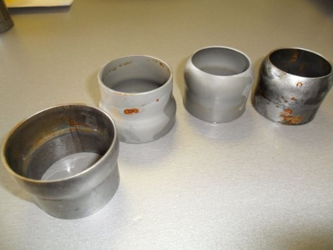

Изделия пролежали в пакете с водой несколько суток-результат на фото.
    34,4 КБ · Просмотры: 193
Материал-действительно нержа с вкраплениями чернухи. Завтра попробую сделать анализ и установить марку стали.

Как и обещал, результат анализа- материал 12Х15Г9НД, что является аналогом AISI 201.
Ну вот, истина восторжествовала, господа истерики посрамлены. Впрочем, могут продолжать (истерику), тема только поднимается от этого 🙂.
