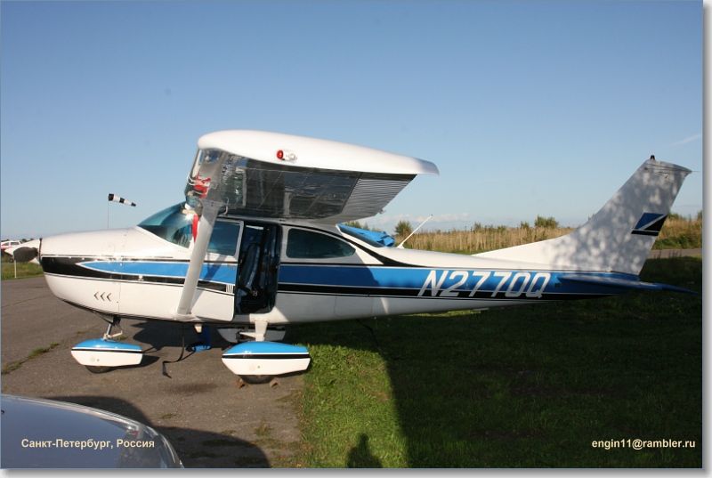

С-182K

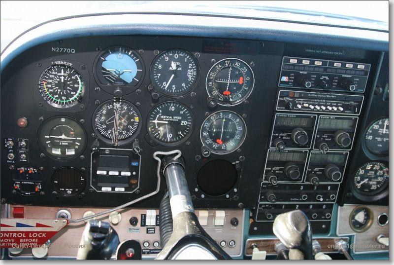

Приборная панель

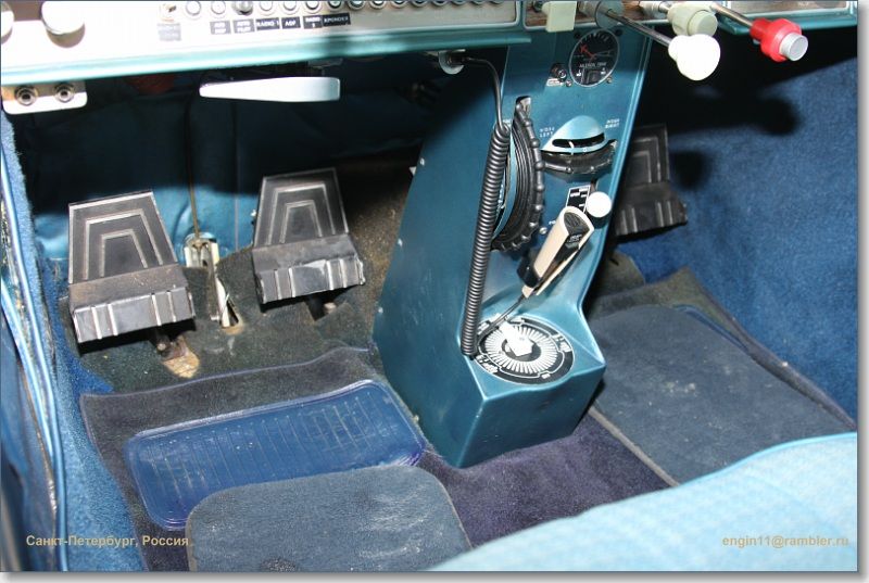

Пол

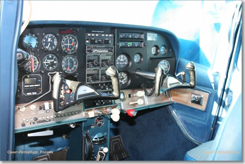

кабина

еще

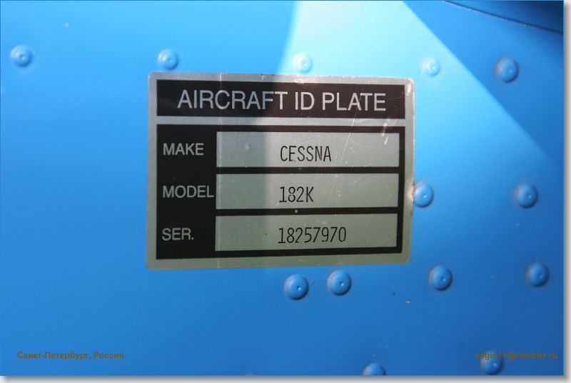

Шильда

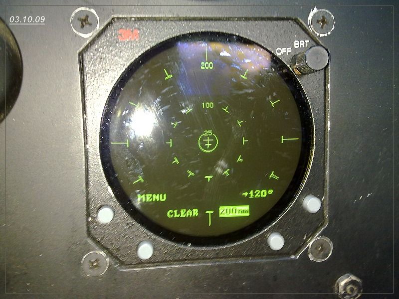

Сегодня гоняли двигатель.
Что очень радует - так это традиционно легкий его запуск , практически с полоборота.
Вся подготовка заняла не более 10 минут - в основном слить отстой  🙂
Зимой это отдельный плюс, такого гемороя с предварительным прогревом как у Тэшек, конечно нет.

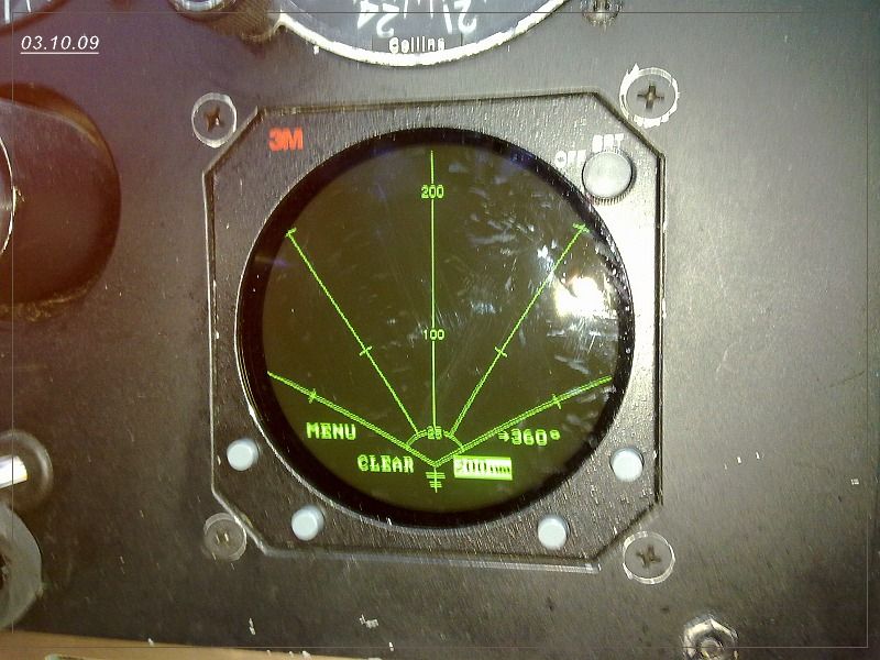

Штормскоп впечатляет... посмотрим как он будет в реальности функционировать , но экранчик горит красиво с возможностью выбора обзора 360 или 120 градусов и выбором масштабной сетки .
автопилот похоже способен заводить самолет по глиссаде, тоже пока не все понятно, если есть у кого опыт - поделитесь.
Stormscope

Круговой обзор
