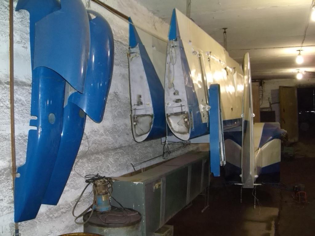

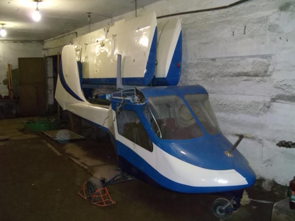

Продаю двухместный самолет
Продаю самолет "Василек" в целом и по агрегатам.
Двухместный, двухмоторный, со спаренным штурвальным управлением.
Стоимость 400 000 рублей.
СУ каждая по 100 000 рублей
Планер - 200 000 рублей
Фото и видео на сайте: http://www.stepavia.ru
В настоящий момент находится на хранении в разобранном виде
в г. Шуя, Ивановская обл.
т. 8-903-888-63-56
    86,7 КБ · Просмотры: 177
    65,5 КБ · Просмотры: 158

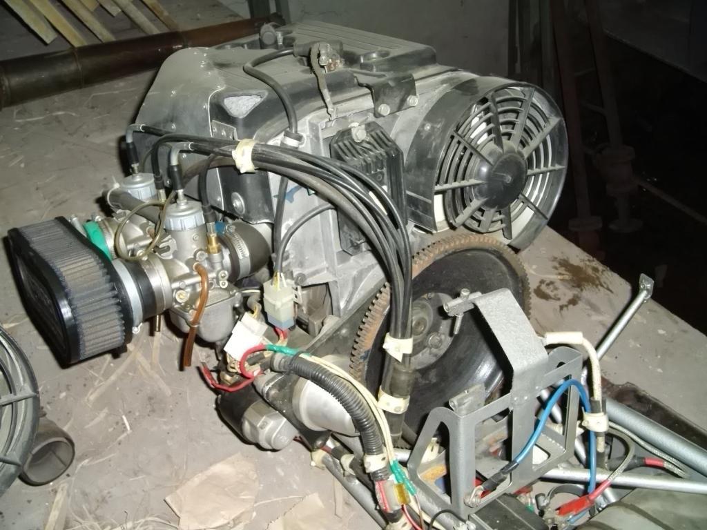

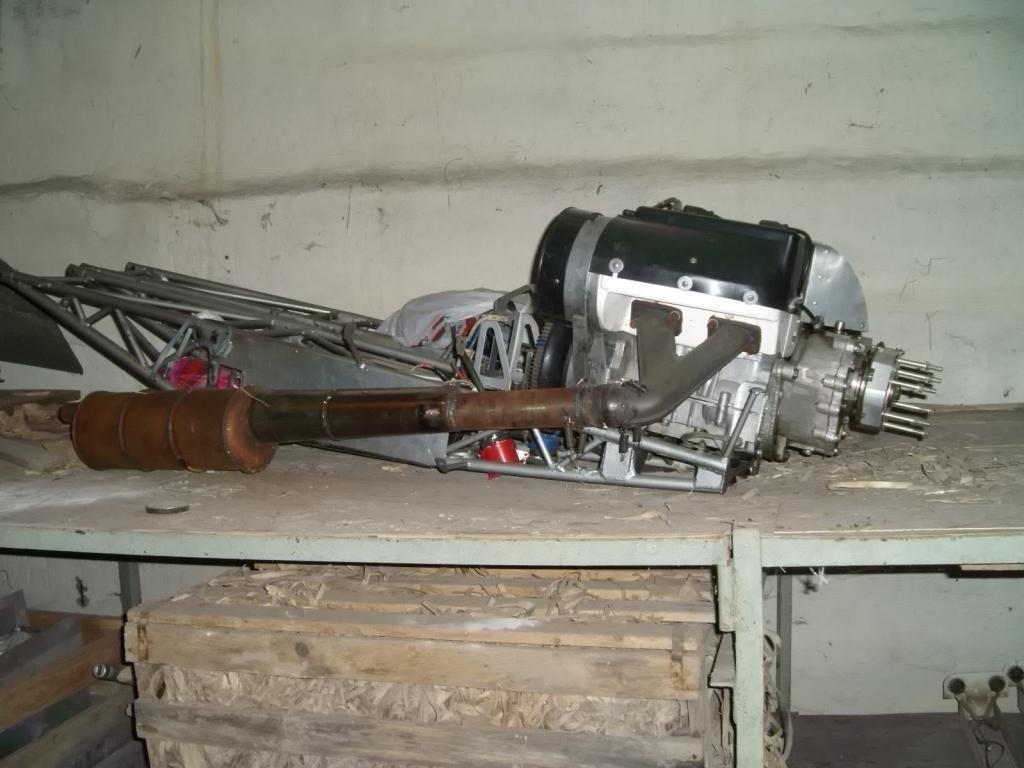

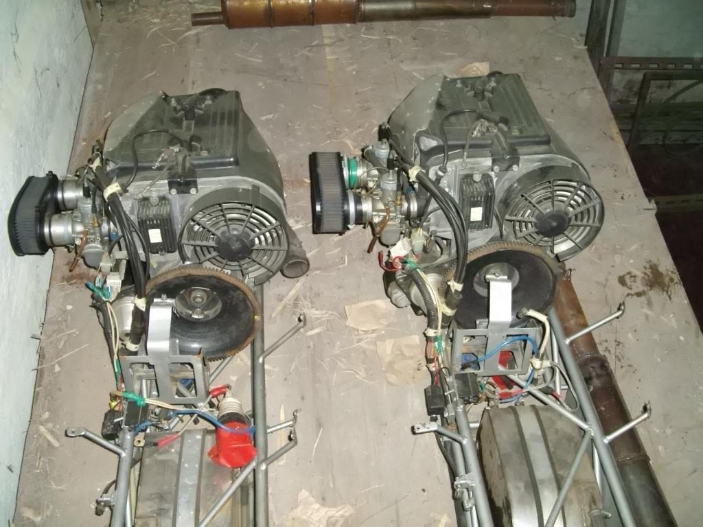

Силовая установка на базе РМЗ-500 с шестеренчатым редуктором i=2.61,
электростартер, резонансная труба, ВВ

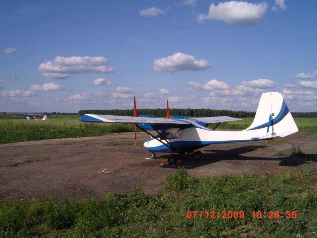

Двухмоторный , двухместный учебный самолет со спаренным штурвальным управлением. Размещение пилотов рядом
   Подкосный высокоплан нормальной схемы в плане, смешанной конструкции. Кабина и носовая часть-стальная ферма (Ст. 20)
Крыло, хвостовая балка, оперение деревянной констркции
Шасси трехстоечное с носовой опорой.
Раздельные гидравлические тормоза.
    Двигатели РМЗ-500  мощностью 51 л.с. каждый.
    Механизация – простой закрылок
    Топливная емкость – 85 литров
Вес пустого …………………………………….470кГ
Максимальный взлетный……………………..  730кГ
Скорость отрыва……………………………….. 65км/час
Скорость захода на посадку……………………90км/час
Посадочная скорость……………………………55км/час
Крейсерская скорость……………………………110км/час
Максимальная скорость…………………………140 км/час
год изготовления и остаточный ресурс.сколько налетал и почему продаешь
Сергей, самолет интересный, а на одном моторе при заглушенном втором летит в горизонте? Велик ли разворачивающий момент, легко ли парируется? Удачи в продаже.
    Сначала он был вот такой. Это 1993 г. аэродром Лиелварде (под Ригой).
Изготовлен в КБ Рижского ВВАиУ им. Я. Алксниса.
Установлены два мотора РМЗ-640.
Налет в 1993 г около часа , посадок приблизительно 10.
    Затем долгое хранение самолета в академии им. Н. Е. Жуковского ,в Москве.
    Переезд в Шую, ревизия , модернизация, замена двигателей. Облет в 2009 г.
    Двигатели новые. общий налет не превышает 2-х часов.
Испытания с отказом одного двигателя не проводили
     У нас  нет времени им заниматься. Он задвинут другими задачами на второй план.  Поэтому выставил на продажу
