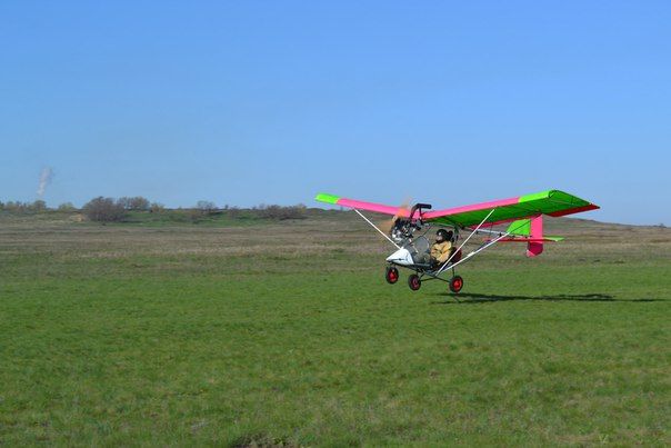

Хочу выразить восхищение Приоритету! У меня такой же е-12нк но с Симонини ево. Но только после установки винта Ростоввинт 140см с регулируемым шагом самолет стал летать. Тяга с винтом, что отправил мне Евгений Коваленко (производитель пропеллер ВУ, кажется)была хуже, хотя облет на нём был сделан. Я тем временем, пока его доводил научился летать на Аэропракте. Теперь взлетаем с е-12нк с 50метров. Пробег вообще метров 30. Но в развороте аппарат валкий, нехотя выходит из крена - чтоб вывести из крена приходится РУС в противоположное колено упирать и только после дачи ноги он выходит из крена. А то может так лететь долгое время - одно крыло ниже другого, а хода РУС уже нет- в колено упёрлось противоположное! Я горкой тоже восхитился(надо попробовать), но больше удивился быстрому развороту с достаточно сильным креном. Может можно с Вами в личке пообщаться или по телефону по настройкам самолёта? Потому что тяга хорошая теперь, скорость 72 - 78 в горизонте. На 45-50км.ч отрыв (по gps). На счёт валкости мои инструктора говорят скорости мало. Мне кажется, что-то другое. Вы же вон какие виражи закладываете.
С уважением и восхищением, Алекс!
А также Евгению Коваленко благодарность как создателю! Не смотря на некоторые нюансы, аппарат получился летучий, для любых площадок и даже погоды (но без адреналинового фанатизма) взлетал и садился с боковым не раз - предсказуемое поведение на действия управлением.
Извините за много букв.
Приоритет, может откликнетесь - очень хотелось бы с Вами пообщаться!
Летаю с родным винтом от ПропеллерБай, с тягой 50 кг.
В крены в виражах захожу преимущественно за счёт РН (педалей) и выхожу тоже. При этом РУС на себя и полную тягу !
Всё просто )
А летать я научился на симуляторе МайкрософтФлайтХ, с РУС, РУД и педалями, пока ждал выполнение заказа.
Может быть дело в этом ? )))
На авиасимуляторе? Прикольно, блин! А я думал Вы истребитель-перехватчик в отставке! Понятно. А я больше элеронами по аналогии с Аэропрактом. Хотел уже менять углы отклонения элеронов. А какие обороты винта? Или двигателя и коэффициент редукции? И скорость в горизонте на вашем аппарате?
С уважением, Алекс
С уважением, Алекс
Эффективность элеронов, как вы заметили, невысока. Это из-за V-образности крыла и его небольшой отрицательной крутки 2 градуса. Зато аппарат получился очень устойчивый к боковому и вертикальному сваливанию. На видео видно.
Если уменьшить V-образность и крутку  - эффективность крыла, элеронов и скорость возрастут, устойчивость уменьшится.
Обороты двигателя 6600-6400, редукцию не помню, тяга в статике 50 кг, винт, со слов Коваленко, самый тяжелый, из применяемых на этом движке, эффективен на скорости.
Скорость показывает 50-60, в пикировании до 80-ти, думаю что погрешность в меньшую сторону  из-за того, что трубки Пито установлены на обтекателе под углом к потоку.

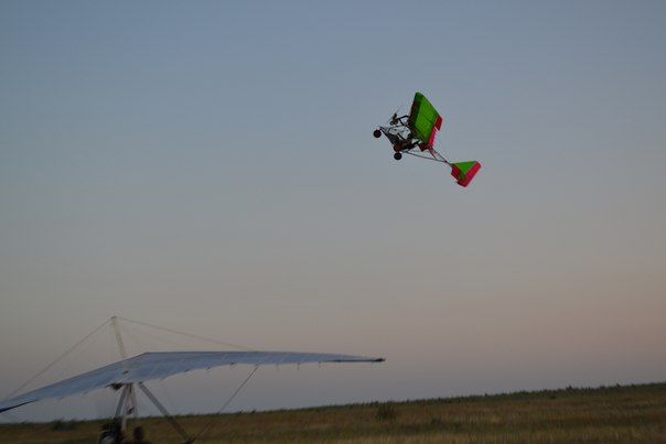

Колокол :~)
    11,9 КБ · Просмотры: 376
По положению руки видно что в этот момент Вы уже отдаёте ручку от себя, то есть до потери скорости , вроде всё правильно ..Но с земли кажется что аппарат просто останавливается .. Я так понял что Вы этот номер натренировали до возможной повязки на глаза , поэтому не буду критиковать за недобор высоты.. (как все)
