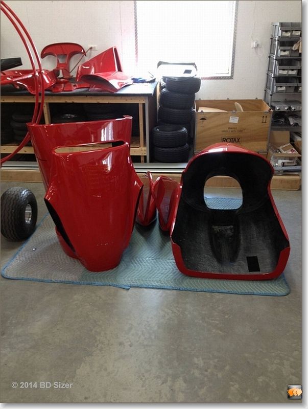

Продаю комплект обтекателей

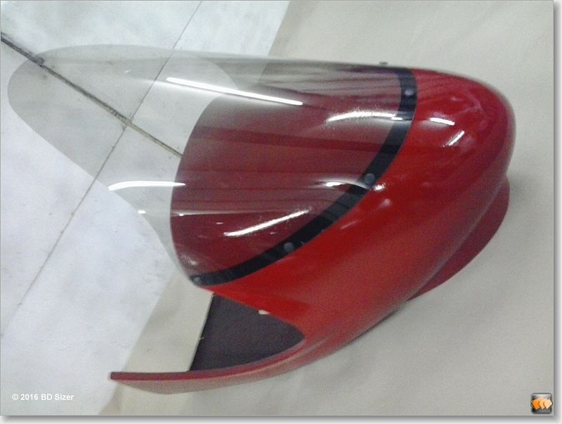

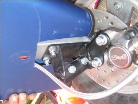

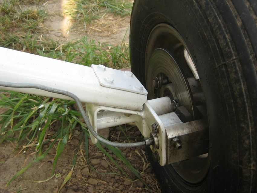

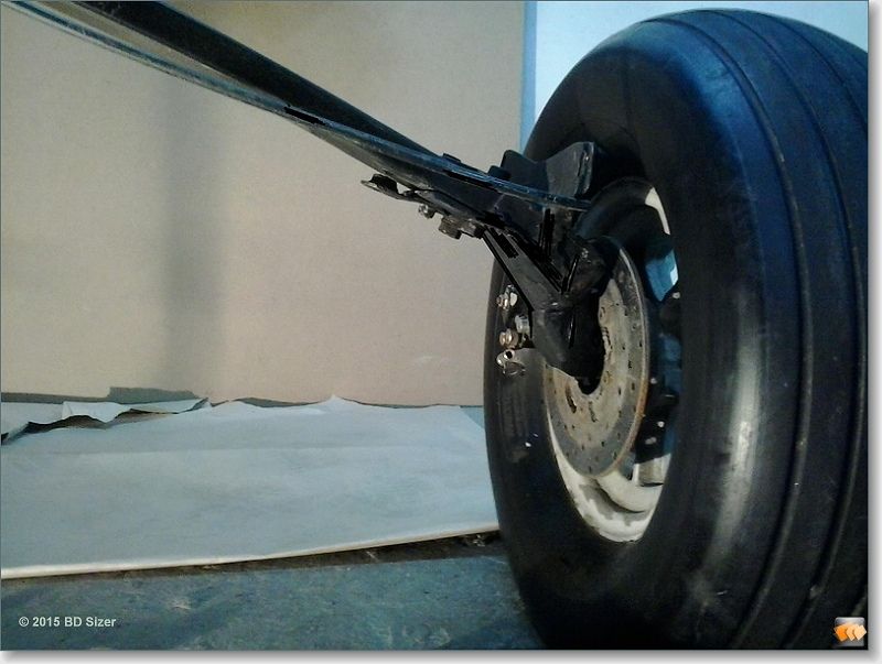

Не дорого, но как с выходом под рессорный?Тележка подкосная?Придется заднюю часть"фюзеляжа" делать прямой в месте где вставляется рессорный,и прорези под аммортизационную стойку и и под нижние подкос и тягу продольную.??
Нижний воздухозаборник и отлив под рессорный,вроде как один целый узел.??Думаю общий дизайн будет нарушен.

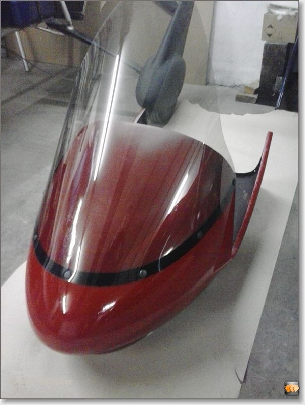

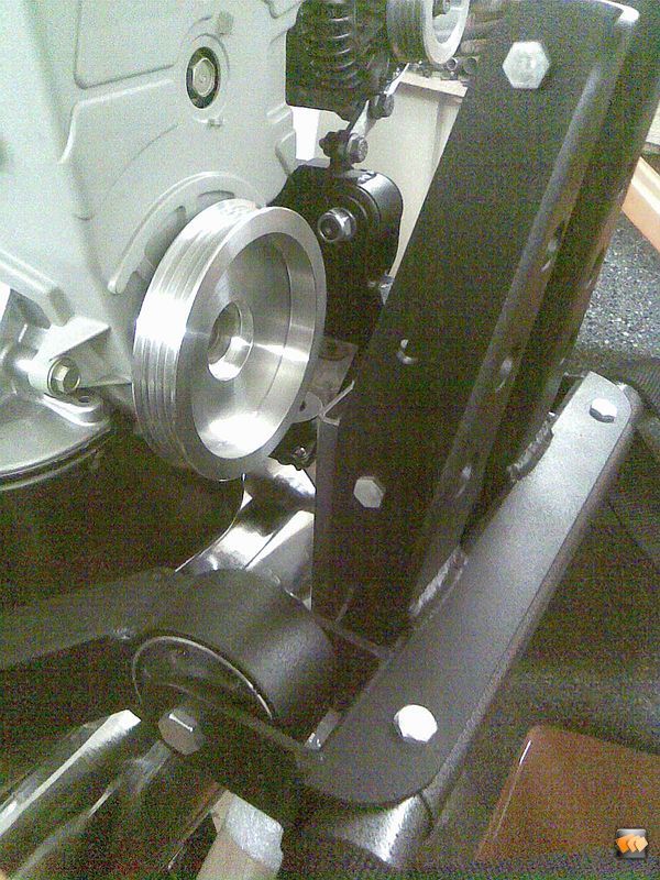

На первом фото мой сварной узел,хотелось упрятать в рессорный
Фото 2 из сети
На третьем крепеж Аполло,самый красивый.

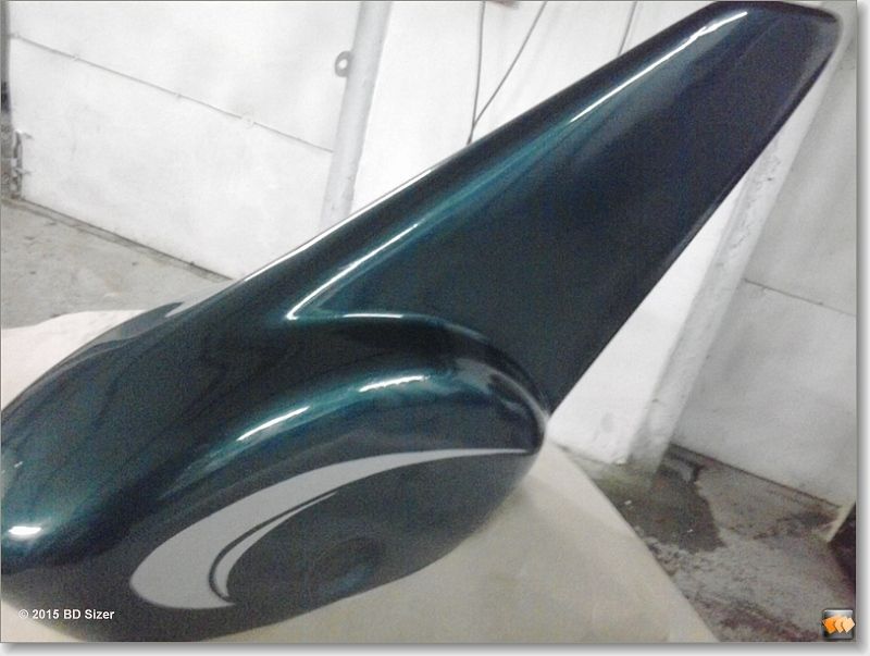

Добрый день. Хочу заказать у вас обтекатели с килями на колёса 400*150. Вы сможете покрасить их в тёмно зелёный цвет (394)
Да,в этом году 7т.Покраска только акриловыми материалами. База плюс лак.
Этого номера нет,есть похожий.Завтра будут покрашены.Фото будет.Это будет крайняя дешевая пара в этом году. Три пары крашенных на фото выше, проданы. Больше с покраской за 7т. не будет.Делать за такую цену с покраской не правильно и даже глупо.
Я заезжал в своём городе в магазин автокраски и там мне показали цветовой каталог. По нему я определил цвет в который выкрашен мой обтекатель тёмно зелёный №394. Был там светло зелёный но он под №564. Поэтому я вас спрашиваю об этом цвете. С уважением.

Пара готовая к отправке в Красноярск.
Немного рекомендаций при установке;
Не нужно спешить сразу красить. Есть вероятность повреждения ЛКП при подгонке и примеривании.Отверстие для крепления к оси есть,оно усилено изнутри. Внутреннее крепление у каждого аппарата своё,в зависимости рессора или подкосная подвеска.Кронштейны так же. После того,как будет сделан вырез для рессоры,суппорта и просверлены отверстия для болтов крепления,т.е. обтекатель стоит на своём месте,не будет лишним  наклеить на отверстия крепежа изнутри пару небольших латок ткани или стекломата.После высыхания просверлить снаружи ещё раз. После можно красить.

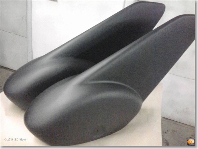

добрый вечер! хотел узнать в каких точках крепиться обтекатель на хребтовай ? и еще растояние от коца лопасти  винта до земли.
Носовой имеет кронштейны в двух точках,под нижней частью рамки кресла и в носу.Третьим "кронштейном" является приборная панель,она жестко к обтекателю и к хребтовой трубе.Задняя часть имеет так же два кронштейна по бокам в верхней части рамки кресла.Третий крепеж,это 6 болтиков М6,которыми свинчены перед и зад,как у настоящего.
На фото пластик Revo,"фюзеляж" из двух частей.
От конца лопасти до земли без нагрузки 270мм.
    71,7 КБ · Просмотры: 219

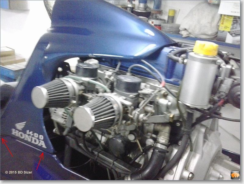

"Капотик" крепится к основному в точках помеченных на фото.Он так же крепится к поперечке на верхней части рамки кресла в двух точках,получается еще два "кронштейна к каркасу.
