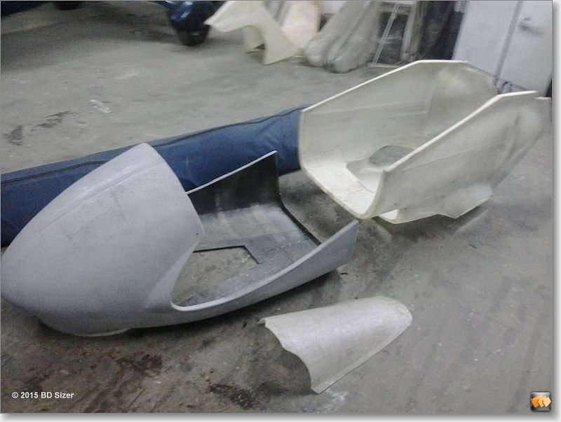

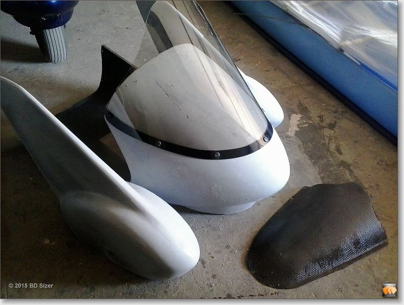

Рессорные обтекатели нужны?

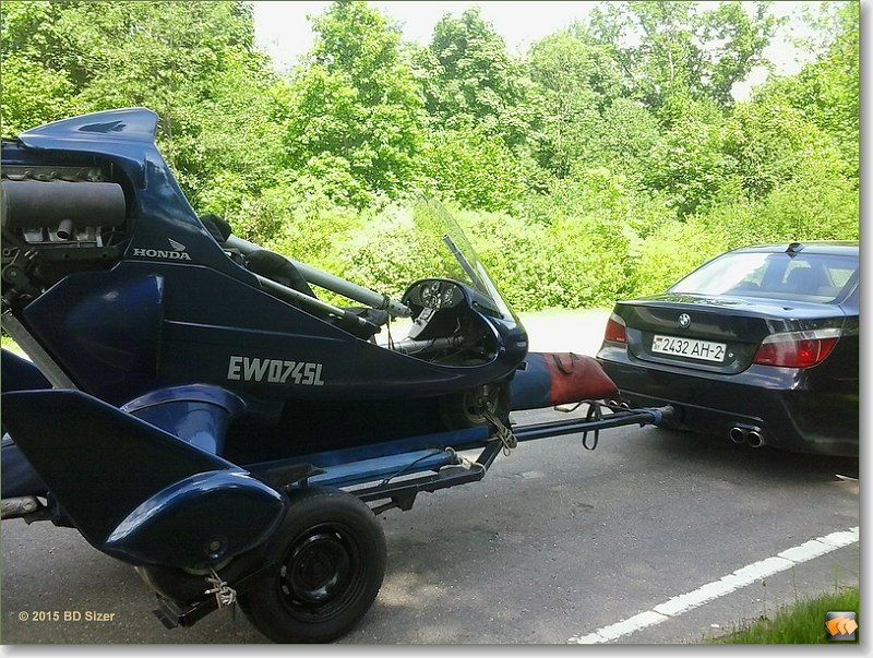

Есть такой комплект как на фото.Все склеено и частично подготовлено к покраске.С рессорными и капотом. Без колесных 30т.р.
    60,5 КБ · Просмотры: 161

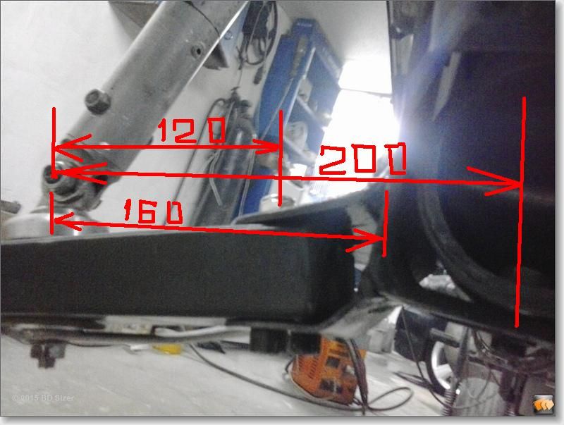

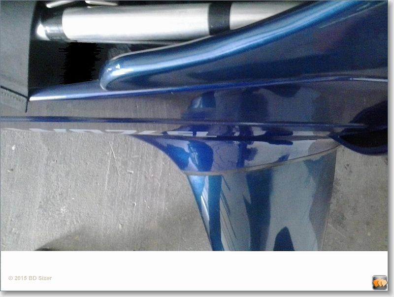

Здравствуйте. А можно фото этого обтекателя со стороны приборки .

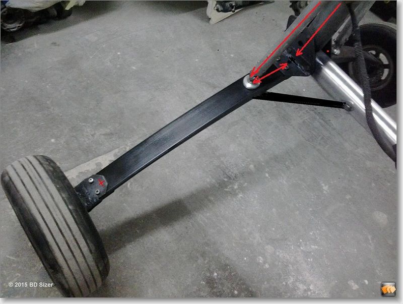

Может можно узнать эти размеры что указаны стрелками?
И какой диаметр и толсчена стенки опорной трубки?
    76,9 КБ · Просмотры: 177

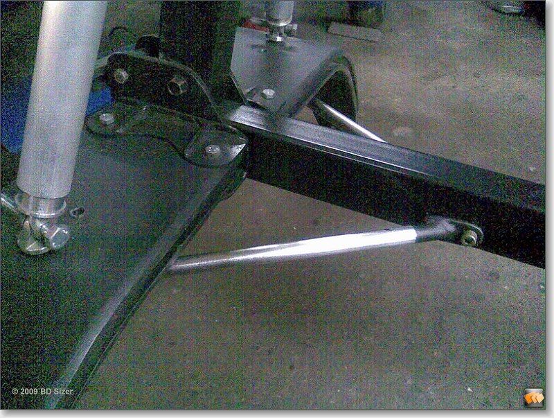

Труба упор 32/2.Длинна по месту. Продольная тяга ,стальная трубка с толщ. стенки 3мм.Все болты D8мм.Толщина пластин крепежа к хребту сталь 3мм. Хребтовая труба 70/2,5мм
   На втором фото крепеж предыдущего клона.Ничем не отличается,только рессора такая мощная не нужна.

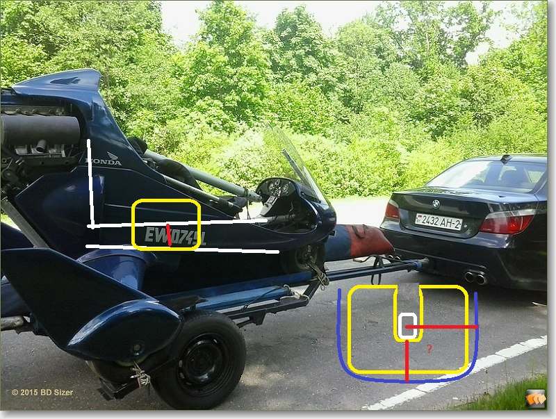

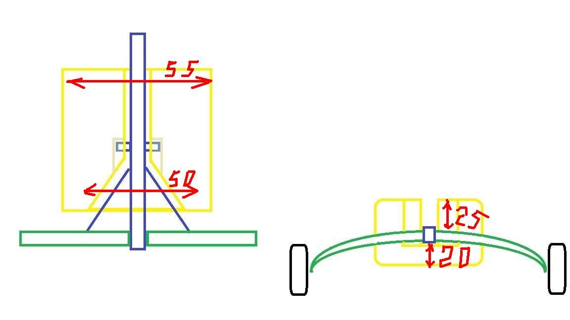

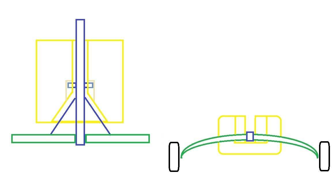

Вопрос к Игорю.
От хребтовой трубы до обтекателя revo под сидением пассажира  сколько расстояние см. Вложил фото с пометками .
Планирую бак сделать сложной формы и разместить его между коркой обтекателя и хребтовой трубой, есть там расстояние и какое оно. Интересующие расстояния по вертикали и горизонтали на фото выделено красным, планируемая форма в сечении также показана на фото

bfl сказал(а):
При такой форме бака,как быть с тягами от рессоры к хребту?
Размеры будут завтра.
Тяги оставить, форму бака усложнить или сдвинуть бак вперед , при условии что там есть куда двигать бак.

В передней части шире по высоте и по длинне.Бак можно сдвинуть вперед примерно на 150мм.Ниже хребта есть место,но там воздухозаборник,его перекрывать не желательно.
Нужно снимать размеры по месту,с установленным обтекателем.
Места под задней сидухой достаточно,чтобы разместить бак 50литров.
размеры в см.

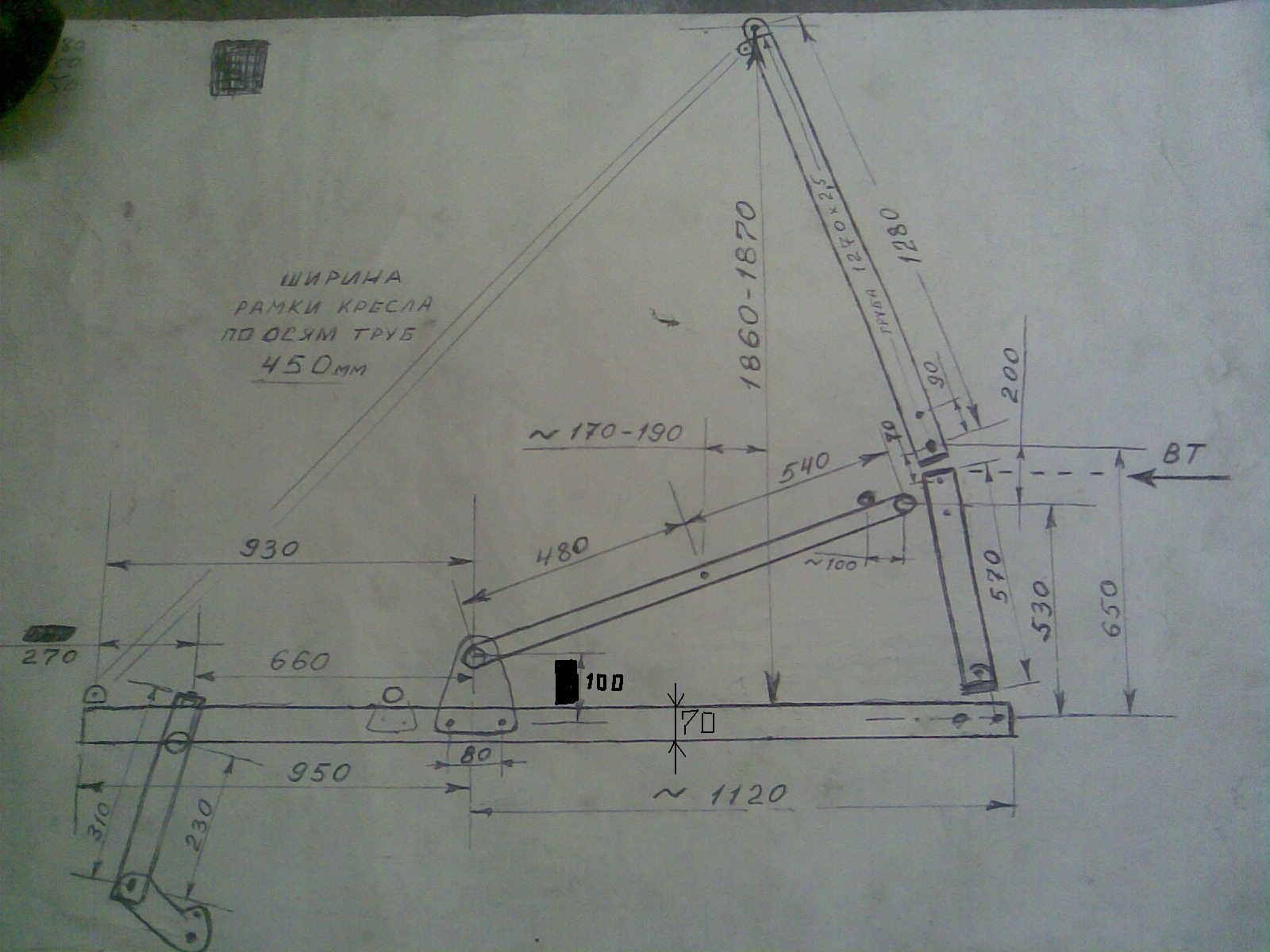

очень интересно .на какие телеги подходит
Ничего не изобретал. Содрал с лучшего.Размеры каркаса телеги очень приближены к размерам Quik,Apollo,Revo.
С информацией помогли тут- http://www.trikepilot.com/
    101,9 КБ · Просмотры: 191

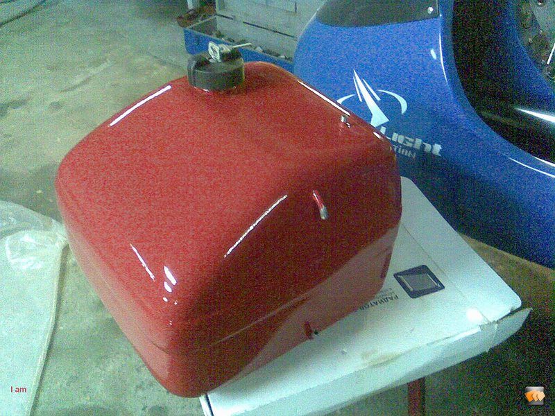

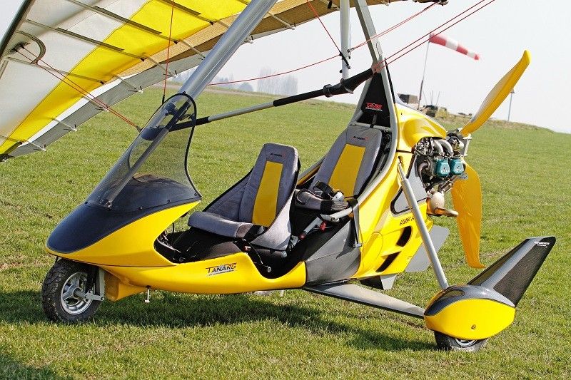

Anser, если решили вписывать бак максимальный по размерам и форме обтекателя то, возможно, есть смысл бак включить в состав обтекателя, как на Танарге?
Чёрная вставка - это бак:
    137,3 КБ · Просмотры: 163
AlRu38 На французе идея с баком правильная, но в моих условиях сложно выполнимая. У француза бак пластик ( дутый в заводских условиях), я же ставить\делать буду из алюминия, с эстетической точки зрения воплотить его на уровне французов вряд ли мне удастся. Поэтому буду планировать его спрятанным под корками обтекателя.
Предлагаю обсуждение бака перенести в личку, не будем злоупотреблять гостеприимством хозяина ветки )
