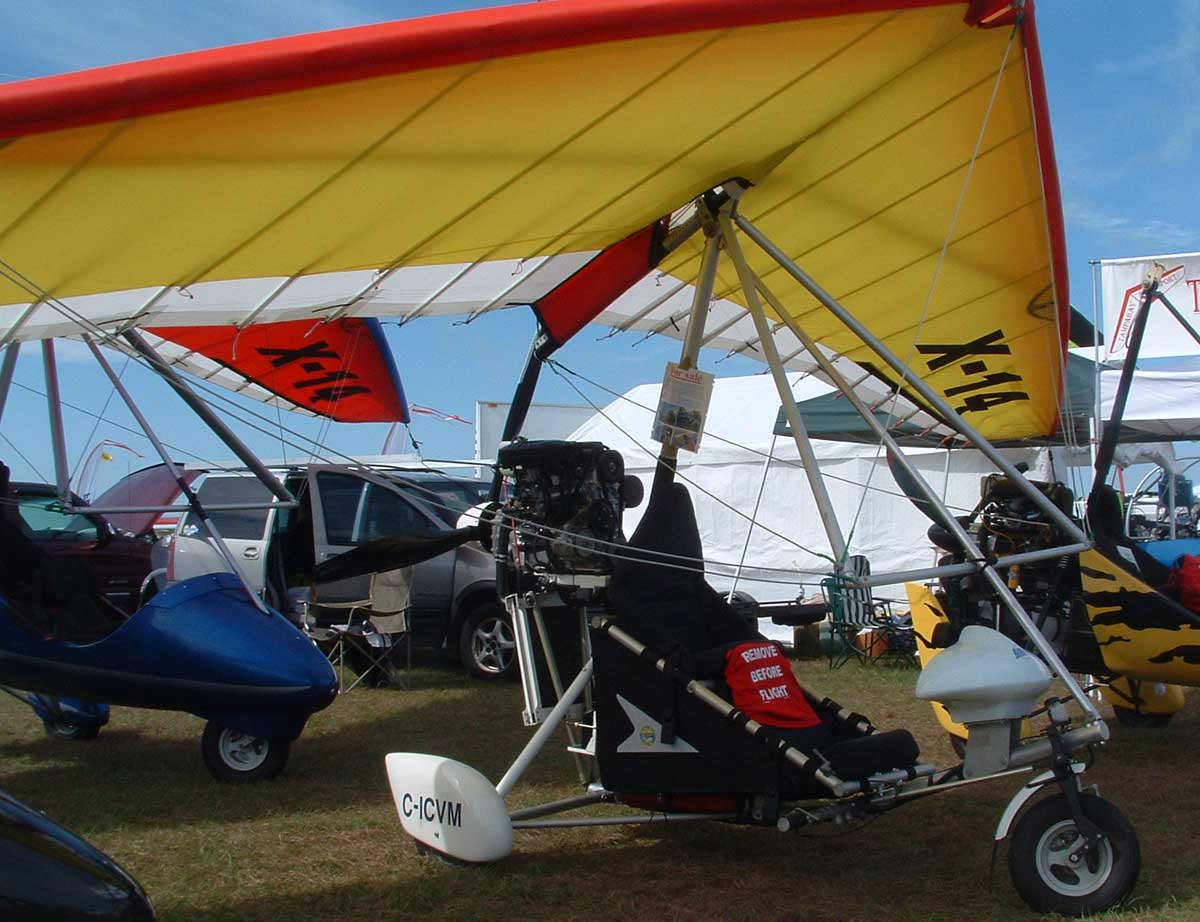

Дорогой товарищ Григ, вы уж не ровняйте всех. Каждый говорит за себя. Я сопромата не отменяю, просто закончил МАИ и по сопромату имел Отлично, поэтому спроектированная, просчитанная и выпускаемая мной и повторенная моими клиентами (уже наверноее в нескольких десятках) тележка Игл с Сузуки G10 весит с крылом Х-14 и Луганским винтом 205 килограмм, а с G13BB стосильным 216кг. Соответственно и ведет себя в воздухе не так как другой "Хеви Метал" с автоконверсиями известных Российских производителей. И это сделанная не из Д16Т а из более мягкого и слабого 6061Т6!!!
Так что сопромат учить надо а не отменять. И не лениться ставить бужики в трубы туда где надо а не использовать тупо трубы с толстой стенкой, и с мотором не лениться работать, заменять навеску на легкую, точить новые шкивы, делать легкие кронштейны навески взамен чугуниевых, обтекатели из легкого стеклопластика а не дешевого материала для мусорных контейнеров. Короче работать и головой и руками. А иначе получите как раз то изделие под которым "Атлеты" прогибаются :IMHO
На фото тележка Игл на Сан энд Фан, та самая которая 205 а не 250

Здрасте! Возьмите мои минимальные цифры (из выделенной  Вами же моей цитаты) для движка и для телеги и получите 220 кг. Очень сопоставимо с Указанными Вами цифрами 216 и 205 кг. Я говорил о принципиальной разнице по весу между Двухтактниками (100 кг Р-16, 106 кг моя телега). Вот эта-та разница в минимум сотню кг и просит крыло с max. грузоподъёмностью 500 кг, а не 400... В этом-то и был спор с В.Мысенко. Я окончил КуАи и тоже по сопромату имел "отлично"...!  😉

Простите, что вмешиваюсь в авторитетный спор уважаемых авиаконструкторов, но по-моему, г-н Grig невнимательно прочитал пост № 61, в котором ясно сказано, что 205 кг весит телега вместе с двигателем Suzuki G10 и крылом  Х-14, то-есть дельталет в сборе!
Коньячно в сборе! Потому его взлетный вес с пилотами и топливом под 400, что допустимо для X-14. И где проблемы? Мотор 65 кило, винт грубо 5, крыло 50, приборы, батарея, радиатор... все равно 75 кило на конструкцию более чем достаточно.
Простите, что вмешиваюсь в авторитетный спор уважаемых авиаконструкторов, но по-моему, г-н Grig невнимательно прочитал пост № 61, в котором ясно сказано, что 205 кг весит телега вместе с двигателем Suzuki G10 и крыломХ-14, то-есть дельталет в сборе!
Точно! Приношу извинения! Не заметил, что "вместе с крылом"
Вот-вот...! А обвязка (радиатор, шланги, антифриз аккумулятор, провода, глушитель ит.д) - скромненько отдельной строкой.....!  😉
