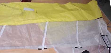

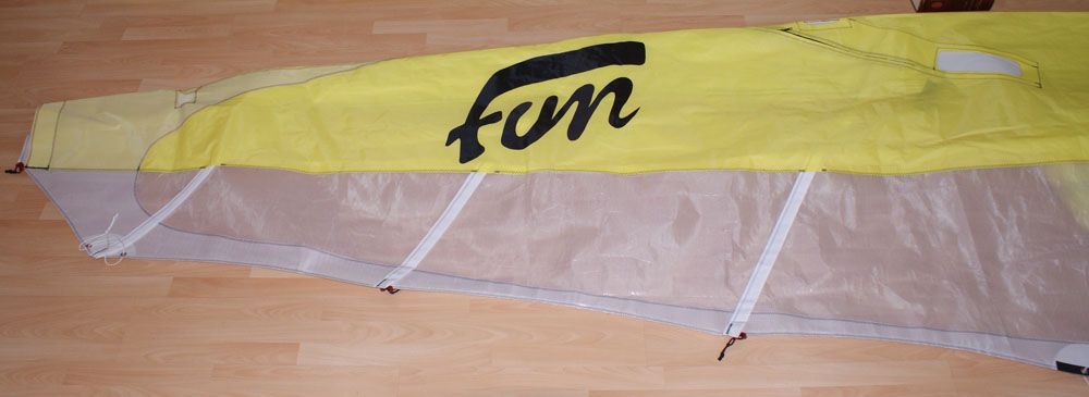

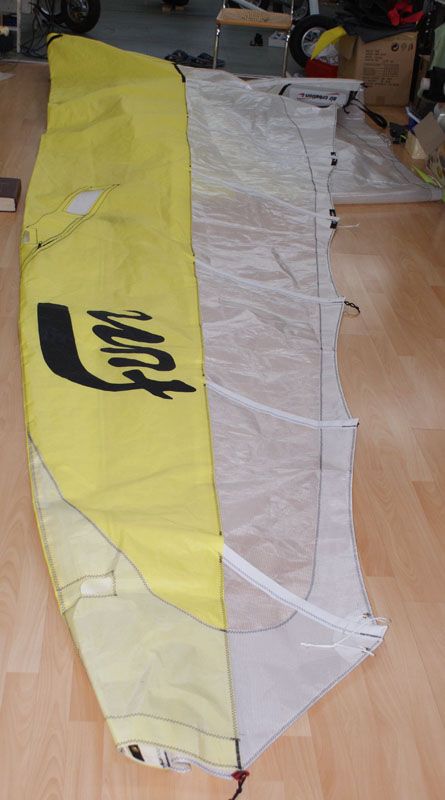

Продаю крыло Air Creation FUN 14. Производитель "Air Creation" - France. Налёт 0 часов, крило абсолютно новое, никогда не летало. Производство сентябр 2009. Стоимость 3200 EUR
    55,7 КБ · Просмотры: 188

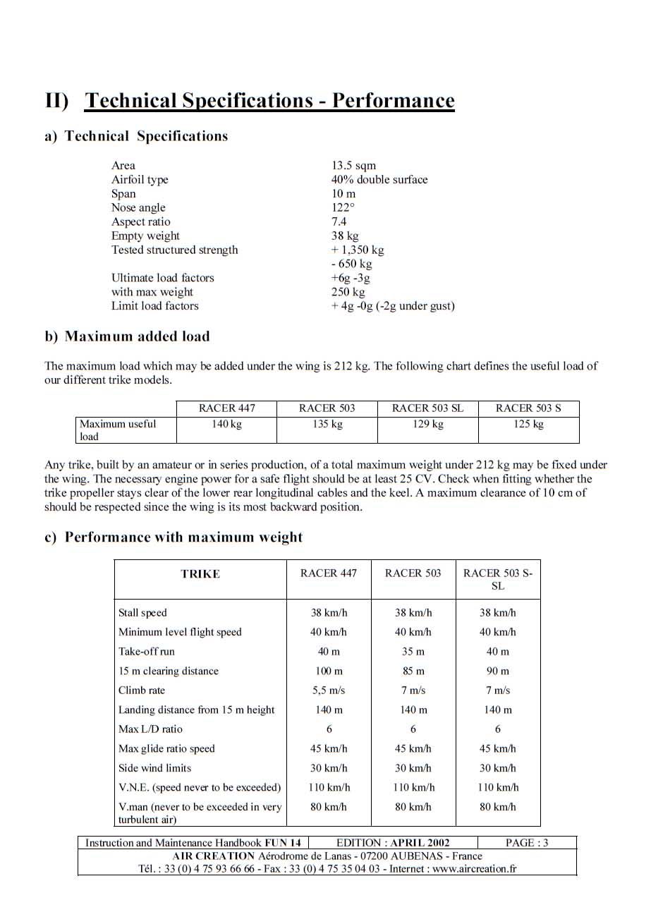

если не трудно характеристики крыла, плиз,а то по цене трудно судить о скорости и грузоподъемности :-/
tony, так можно ли ответ? это только парус или всё крыло?
одноместное малоподъемное крыло начала 90х, межремонтный ресурс (полный разбор, замена узлов) через 100-150 часов...
что то цена великовата, имхо.
Ето полное крило все парус, труби и т.д.

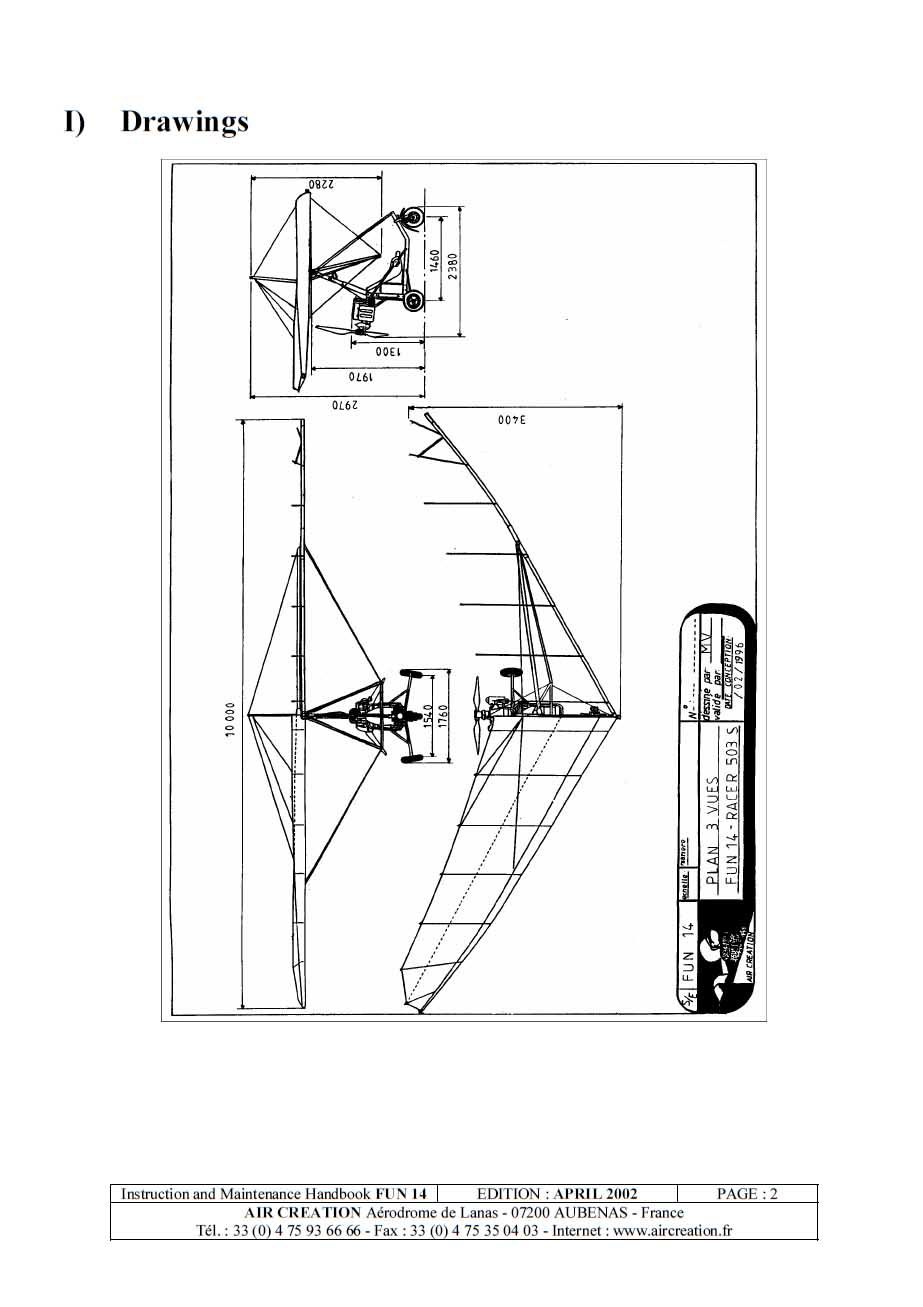

Техническая документация можно скачат здес:
http://www.aircreation.fr/Portals/3/PropertyAgent/610/Files/37/D-TECH%20GB%20Fun%2014.pdf
