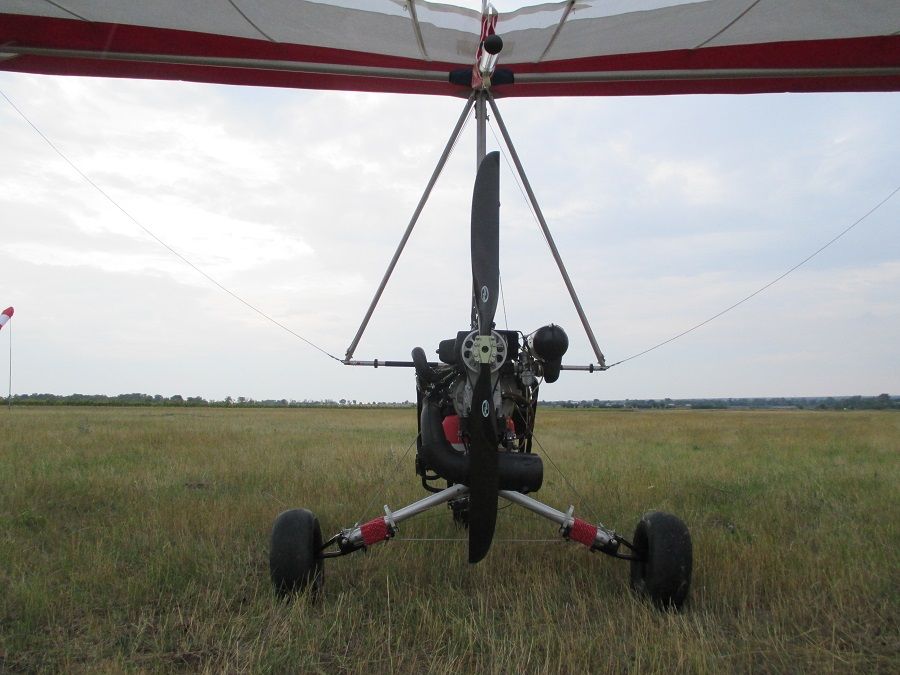

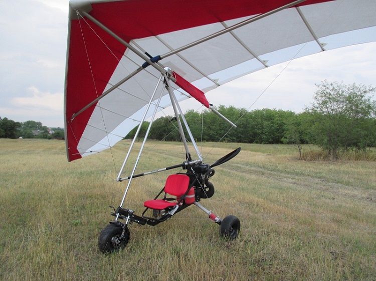

Продаю нанотрайк. FOX-16T. РМЗ-250.
R
rashid1961
2018 года изготовления. Двигатель РМЗ-250(22л.с.) 50час. наработки. Масло MOTUL-710, бензин АИ-95. Крыло FOX-16T(16.2 кв.м) 2013 года-30час. налета. Винт «Ростоввинт» 74Л-1.5 м. Кр. скорость-55 км/час. Стат. тяга-87 кг.(при Т=0 град). Расход топлива 5-6л/час. Верт. скор. набора(max)-2.5 м/с. Верт. скор. снижения(min)-1.3 м/с. Бак 20л. РУД. Многофункциональный прибор  ТТС-012(температура, обороты, моточасы). Вес-106 кг.
В комплекте: 2 запасные лопасти «Ростоввинт» 74Л-1.5 м., 3 хвостовика на латы, свеча, плаз-шаблон на латы(АEROS).
Документы: инструкции на крыло и прибор, паспорта на двигатель и винт.
Достоинства:
1.      Компактность. Можно перевозить в разобранном виде в универсале типа Ларгус, без использования прицепа, а зимой хранить в теплом доме.
2.      Эффективная амортизация и большие колеса. Возможность использования коротких неподготовленных площадок, пашни, песчаный берег.
3.      Протектор на переднем колесе позволяет применять тормоз не только для руления, но и экстренного торможения при разбеге и пробеге. 10-15 метров после касания.
4.      Мощный силовой каркас телеги выдерживает большие нагрузки  при грубой посадке.
5.      Возможность совершать небольшие путешествия до 150 км. без дозаправки.
6.      Ремонтопригодность. Все расходные комплектующие легко приобрести в любой точке России.
7.      Надежный двигатель. За 50 часов эксплуатации не было никаких отказов, провалов мощности и оборотов. Заводится «сполпинка». Солидная вентиляция держит рабочую температуру(120-140 град) в жару +35!
8.      Сравнительно недорогая стоимость в этом классе.
9.      Отличная маневренность и управляемость. Запас тяги позволяет выполнять даже элементы пилотажа.
10.      Не требуется св-во пилота, СЛГ, регистрация, медкомиссия!!!
     Недостатки:
1.      Сравнительно большой вес. За счет эффективной амортизации,  усиленного каркаса телеги и более ресурсного двигателя.
Цена 300 тыс. рублей.
Находится:Краснодарский край, станица Крыловская.
Тел. 8 909 4524608. Рашид.

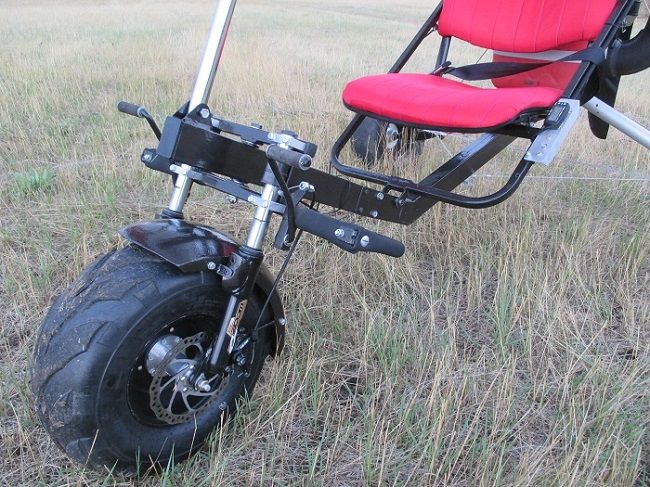

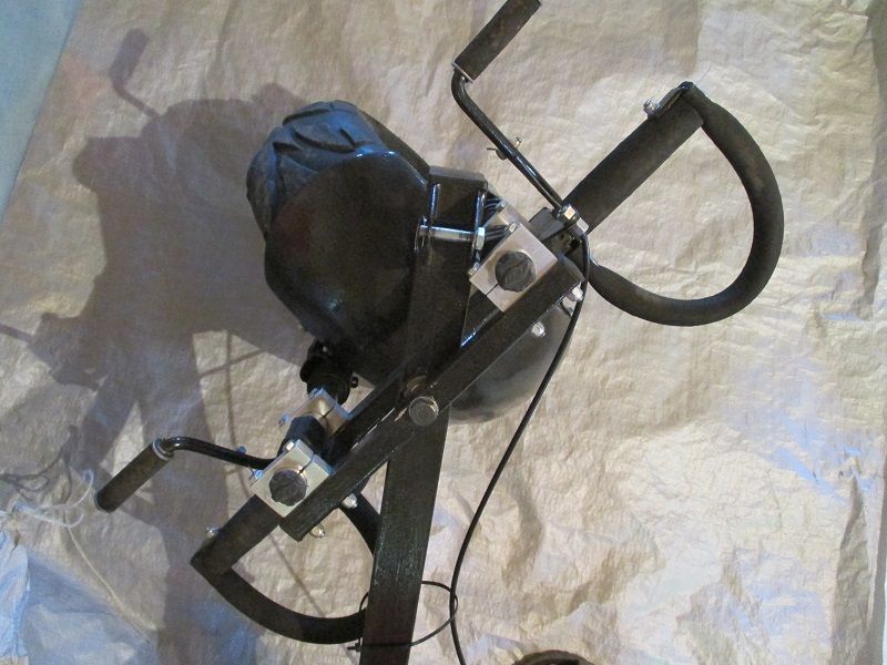

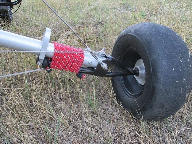

Аппарат тот же. Установлены РУД, бак на 20л и плечевые ремни.

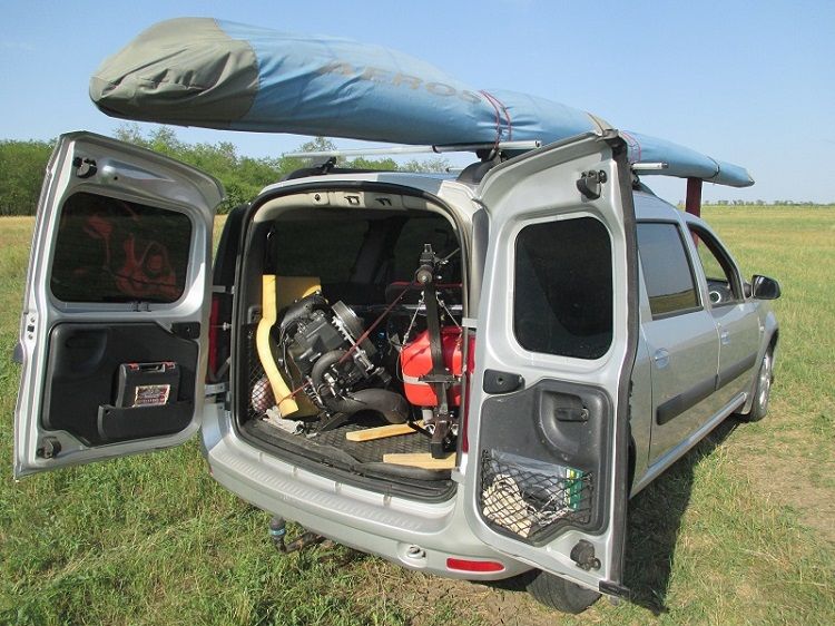

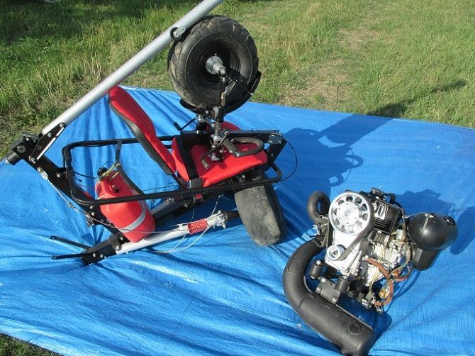

Переднее шасси складное. Колесо легко снимается. Достаточно ослабить гайки, без вынимания оси. В такой конфигурации думаю можно уместить телегу с ВМУ в универсал и поменьше чем Ларгус.
На телеге имеется замок предварительной фиксации крыла после поднятия, что позволяет устанавливать крыло одному человеку. Процесс сборки всего аппарата, после выгрузки, занимает не больше 30 минут.
