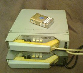

Продаю радиостанции "Лён" 2 шт. По состоянию не знаю, давно не использовались, помню выходные транзисторы менялись или 920 или 922. Сколько стоят не знаю, готов выслушать реальную цену. Территориально - Горьковское направление Московской области.

А что за надпись над третьей кнопке написана, не могу на фото разглядеть (там была раньше надпись Прием, Контроль)

Что на кнопке, не помню, фотка побольше тут:
http://motodeltaplan.narod.ru/images/baraholka/len_big.jpg
Кварцы стоят, но, думаю, помимо них куча контуров настроены на свою частоту и их врядли менять огульно можно. Меж собой у них одна частота.

Это мне хорошо известно (около десяти лет занимался обслуживанием и эксплуатации этих станций). Просто когда перевооружались на Vertex в  комплект станции входила только одна голая станция. Антенны, кабель, дополнительный микрофон, блок питание – все это дополнительные аксессуары и приобретались отдельно.
а вы не подскажите где все это купить на ЛЕН ,а то у меня две станции лежат без антенн,а в магазинах как на дурака посмотрят. вы хоть думайте когда пишите или не пишите о том с чем не сталкивались.
Действительно посмотрят как на дурака, если скажите, что нужна антенна на радиостанцию «Лен»  Радиостанции Лен в магазинах не продавались, даже при заказе на заводе в Воронеже нужно было предоставить разрешение Госсвязьнадзора. Это сейчас все стало можно продавать.  Скажите что нужна антенна на такую-то частоту. И найдут Вам антенну (только разъем придется перепаять). А динамики ищите на барахолке радиооборудования. Кстати в последних сериях  усилитель динамика находился в самой станции, так что можно прицепить любой динамик.
Самые надежные станции были первых выпусков, где из строя выходили только транзисторы в предварительном каскаде КТ-920 и выходные в усилителе динамика. В станциях последних серий на синтезаторах почему-то часто вылетала микросхема синтезатора частоты (точно марку не помню, на корпусе было написано «барс»).
Штатные антенны на Лен всегда были в дефиците, так как длинна штыря составляла около двух метров в зависимости от диапазона и они постоянно ломались у основания изолятора.
В свое время на базе этих станций (когда сотовая связь была безумно дорогой и еще разрешение на сотовые трубки оформляли) делали радиотелефон разносили частоты на 4-6 МГц в базовой станции ставился дуплексный фильтр (от старых станций Гранит) и самодельную плату управления  для набора номера в линию АТС.
