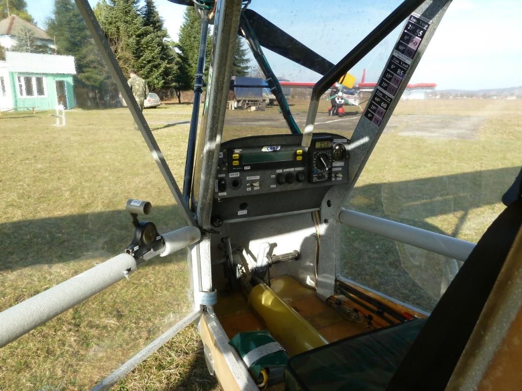

фото кабины до переделки ручки управления.

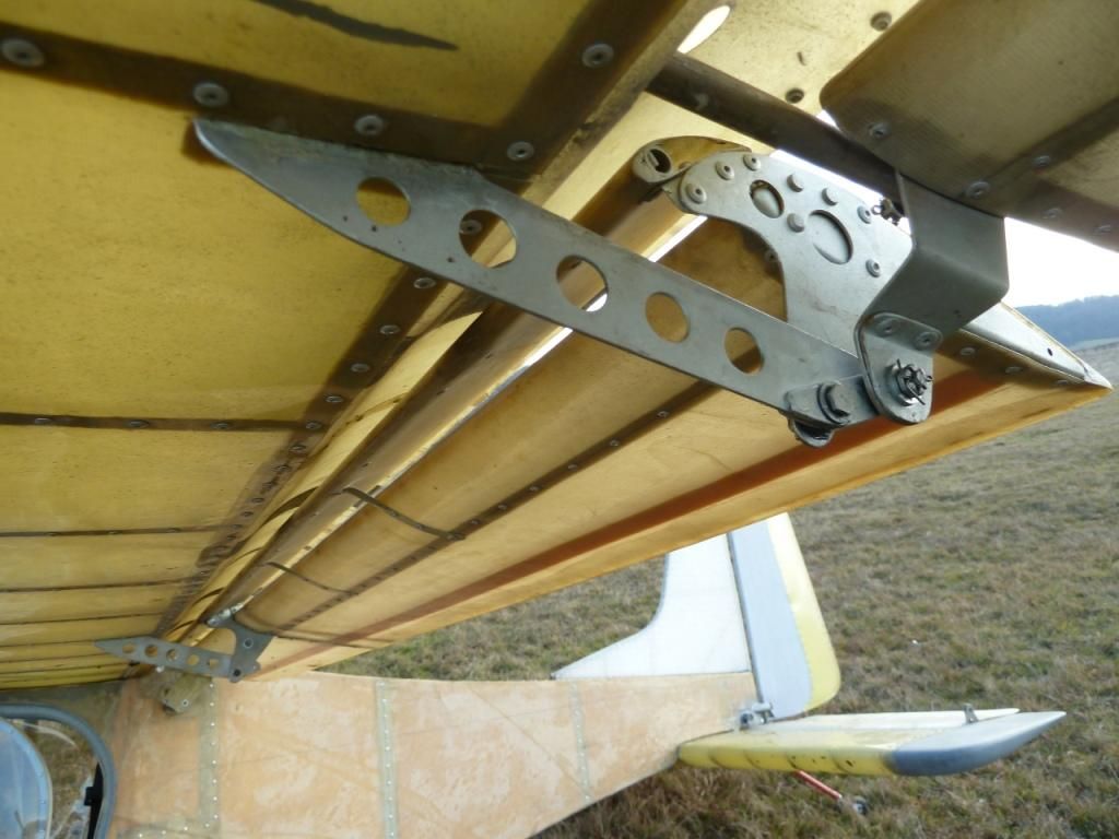

двух щелевой закрылок с углами 15,30,45и 60 градусов.фото до покраски.

цена 550тр кому нужен реально летающий самолёт с закрытой кабиной и очень коротким взлётом?самолёт весит 160кг ,разбирается за 15минут вес одной консоли крыла 16кг можно носить одному,длина фюзеляжа 4м размах 8м.,в разобраном состояни умещается на автопицепе а также в гараже.
