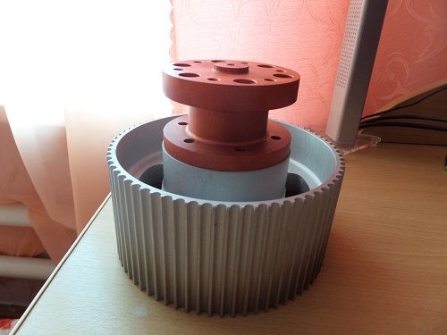

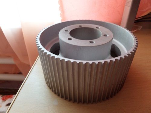

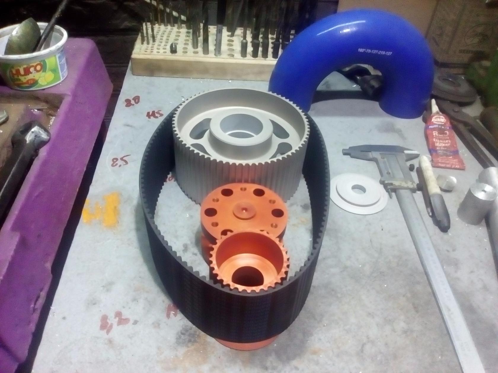

Продаю шкивы зубчатого редуктора
фото
    24,2 КБ · Просмотры: 198
Интересуют шкивы шириной 80мм  с редукцией оптимальной для EA71 (думаю 2.3)
Ремень с каким профилем лучше применять?
Смотрел каталоги зубчатых ремней но не понял какой лучше.
Нужен с запасом прочности 130-150л с

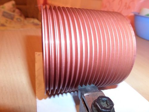

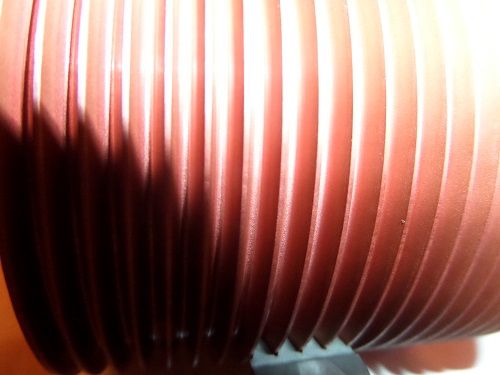

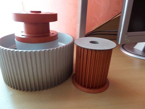

Купил вот такие вставки , для нарезки шкивов под поликлиновый ремень,вот такое чудо получатся, дальше сами смотрите,профиль РК шаг 3,56 угол 40 градусов,ручейки все идеально ровные.

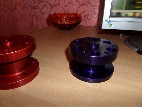

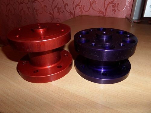

Вчера получил шкивы, упаковка серьезная,  шкивы тоже понравились, Лехе респект  😉

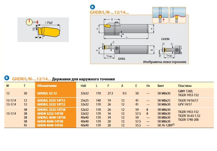

Купил вот такие вставки? производство USA?
Это израильская компания ISCAR (http://www.iscar.ru), Алексей.
Ребята, которые в 1952 году начали выпуск инструмента в гараже, сейчас превратились во всемирно известную контору, а название фактически стало нарицательным. Ну а качество - сами видите.
С углом установки вставки все правильно?
