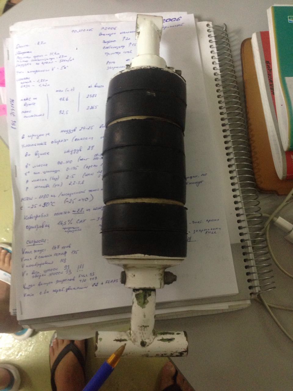

Да, хороший, летучий самолет на 95-ом бензине. Только с передней стойкой нужно быть поосторожнее. А зимой в хороший мороз не мешает иметь автономный отопитель для обогрева салона.
А что со стойкой?Там же ничего нет кроме рычага и резинок.Как раз текнамовские стойки не убиваемые и не обслуживаемые(в отлчие тех же аэропрактовских или цесновских,в которые приходится заглядывать иногда).За зиму ничего не скажу,у нас три снега и три мороза бывает,Только в плюсовую летаем.Считаю текнам лучшим по комплексу характеристик и эксплотационных качеств в своём классе.Перепробовал практически всё. :IMHO.
К сообщению прикрепил фото стойки, если прикрепилось. Ручкой указано место в ее нижней части, куда одеваются втулки (на Т-образную часть). Они короткие, поэтому при не совсем удачных посадках могут вылететь. Поэтому их удлиняют.
Необслуживаемые подшипники тоже вносят свою лепту.
Плюс, стойка крепится к мотораме, а не к первому шпангоуту, как на Cessna. Это создаёт дополнительную нагрузку на мотораму.

На пайперах чероки стойка тоже крепится к мотораме. Никаких проблем этот узел не доставляет, если не козлить на посадке.
