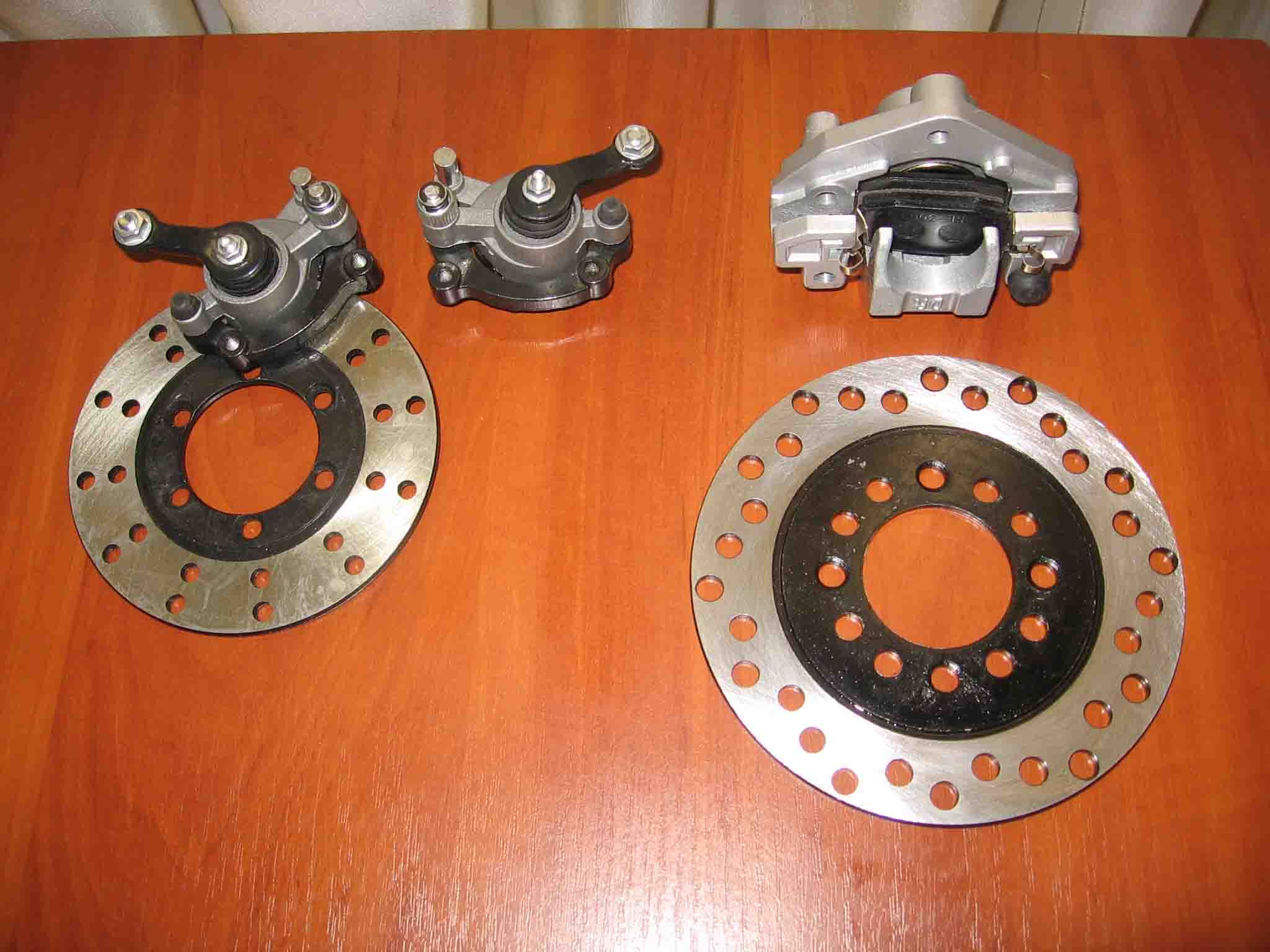

Здравствуйте. Нужна тормозная машинка на два суппорта №1, с доставкой в Россию, г. Иркутск (как в посте #3).
Тормозная машинка на два суппорта (1) подойдет к Суппорту (4) с одним рабочим цилиндром? Одна машинка - один суппорт? Не будут тормоза слишком жескими?
Тормозная машинка на два суппорта (1) в продаже? Написал ЛС, но ответа нет.
Ребята  ещё  торгуете  вашими  тормозными  системами?  Ответте  если  можно  в  личку.
Здравствуйте Дима, написал вам пару недель назад в личку заказ, как появитесь ответте пож. в личку.

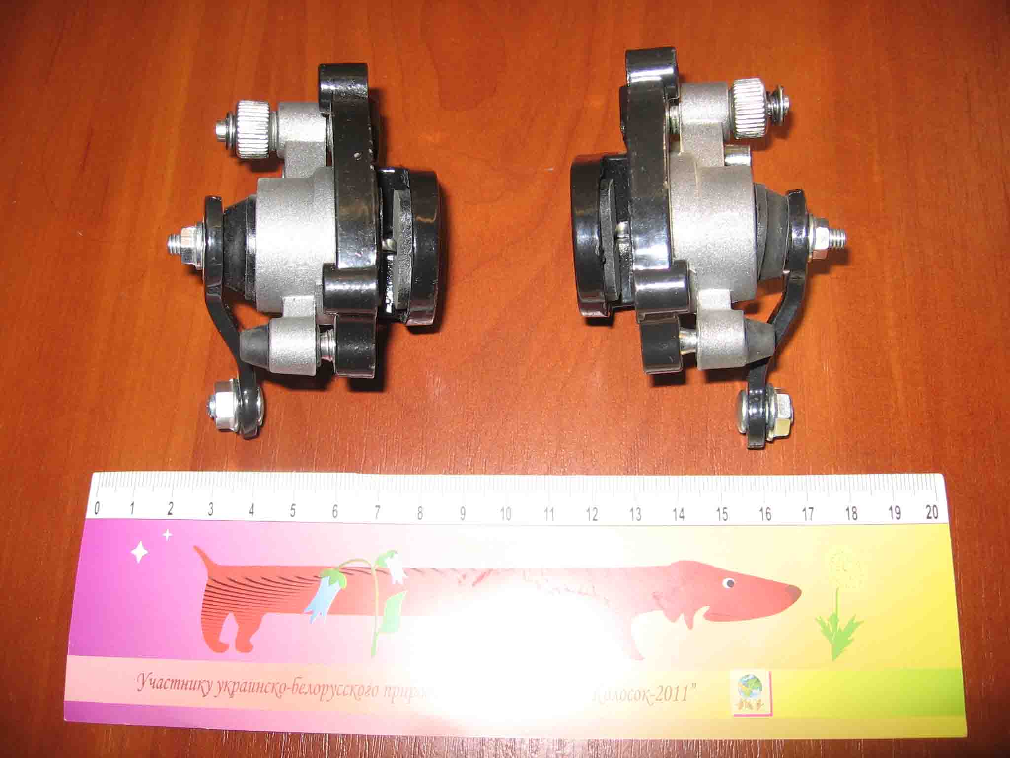

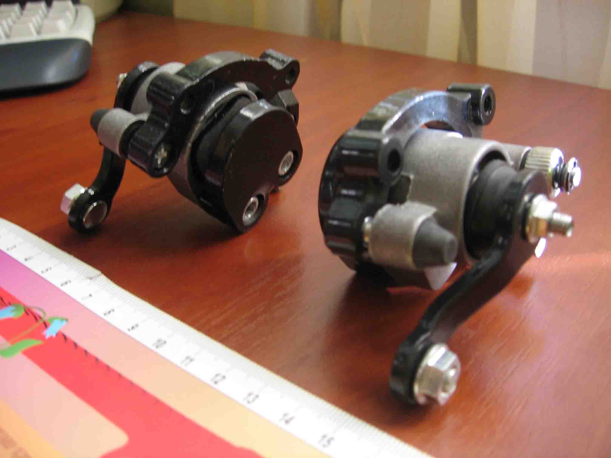

Есть суппорта (маленькие, но солидные 🙂 в литом корпусе) с троссовым управлением, правда осталось всего две пары, все разобрали ... Вам для какого аппарата надо? Завтра поищу фото.
Может, глупый вопрос. Манжеты на тормозные машинки отдельно бывают?
Вот такой комплект из двух механических суппортов правого и левого (с троссовым управлением). Для него есть: маленькие тормозные диски, троссовая система (оплетка и тросс по 2м), ручка тормоза (под тросик).
Сравнение размеров (гидравлика и механика)
    90,1 КБ · Просмотры: 153
