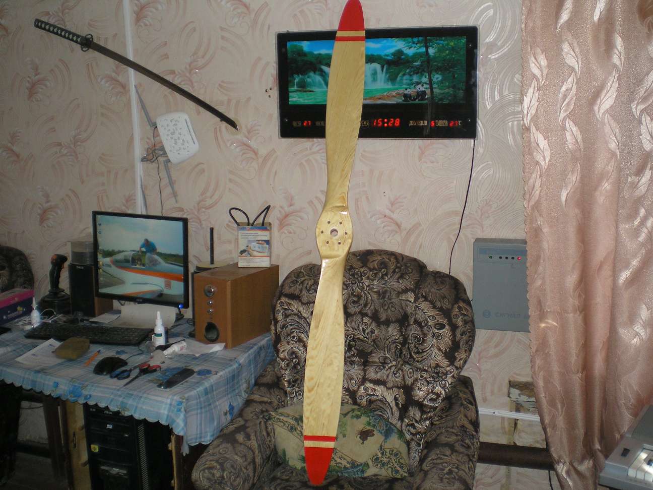

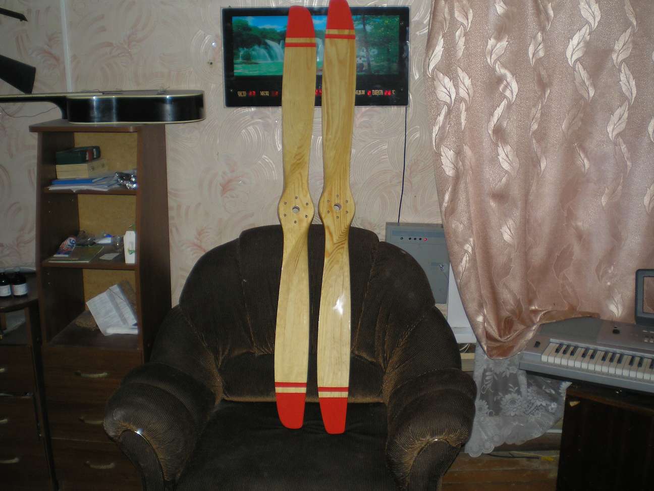

Пара левых Бурашек - один под редукцию 2 D-151 см. отправляется в Ульяновск и под редукцию 2.1 D-155 см в Анапу
    100,7 КБ · Просмотры: 150

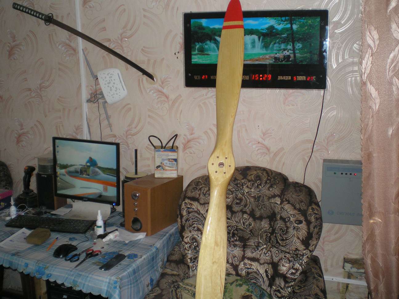

Здравствуйте,требуется толкающий винт для аэроглиссера диаметром 1.6 либо 1.7м,левого вращения для двигателя vw мощностью 55л.с. при 5000тыс.об.редуктор ременной пониж.1:2.Что посоветуете? цена?
Добрый день - Вам подойдет винт от Ротакс 503 или РМЗ 500 с редукцией 2.58, но на глиссер Вам лучше поставить винт оклеенный, а я оклейкой не занимаюсь - цена моего не океенного винта  ( Ротакс 503 ) 6 т.р. + 400 р пересыл если устраивает - сделаю , винт четырехслойный .
    130,1 КБ · Просмотры: 159
