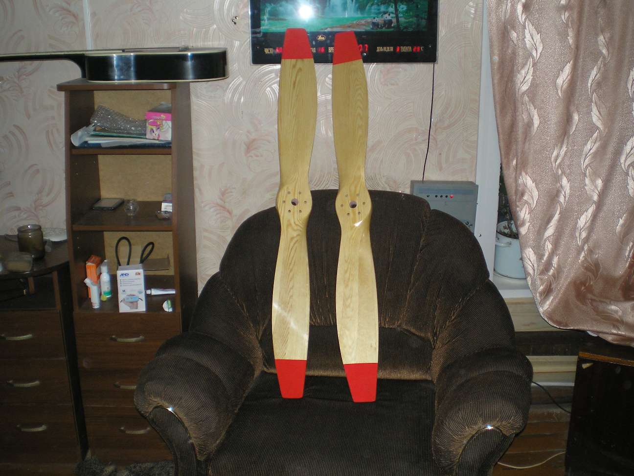

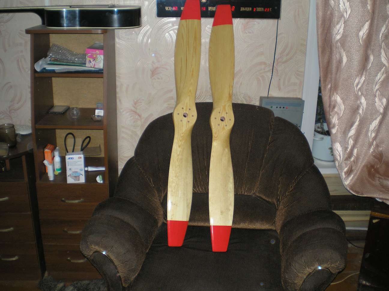

Два винта на РМЗ 500-550 (Ротакс 503) под редукцию 2.29 Искандеру в Перьмь отправил - вот они на фото.
    114,9 КБ · Просмотры: 196

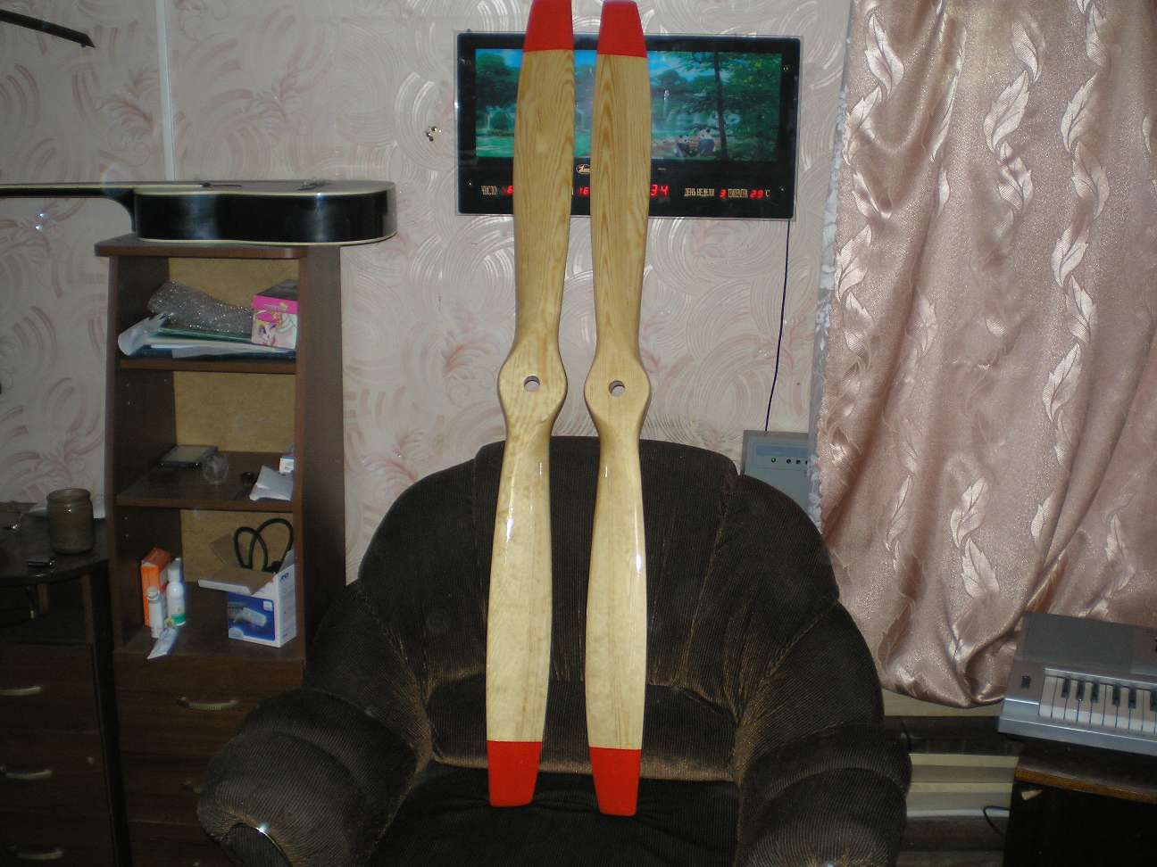

Пара разнополых Бурашек отправляются на ПМЖ один в  Беларусь, второй в  Воронеж
    105,1 КБ · Просмотры: 201
