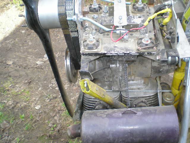

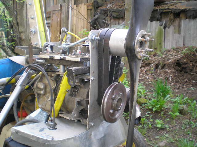

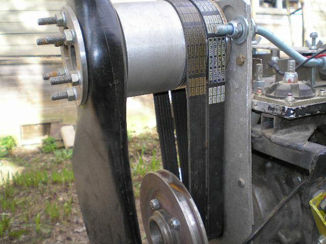

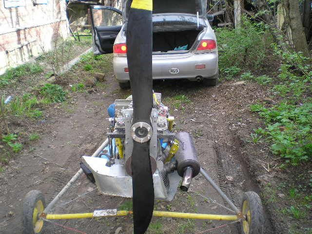

Ой не знаю мужики - чего вы здесь обсуждаете, мотор для легкой дельты явно тяжеловат, для серьезного аппарата - слаб, кто на нем летал ? , где гарантия что он на хороших оборотах греться не будет ? охлаждения явно мало (два горшка в ряд, по идее диффузор нужен). Что касаемо меня - по поводу выбора мотора особо не парился - купил у мужика за пол литра движек от ЮПитера 3, вдул в него новую поршневую, отпилил коробку, сделал редуктор из двух генегаторных ремней от ВАЗ 10 , винт купил у Димы из Смоленска от Симона (к стате офигительные винты он делает, кто хочет могу ссылочку скинуть 2500руб. винт), летаю -- доволен. Вес СУ получился где то 22 - 23 кг 24 лс на винте примерно 70 кг. за глаза и за уши.
а редуктор какой на юпитерский движок и ссылочку на винты и фото своего движка если не в лом и сюда если не затруднит elkozarez@yandex.ru
Винты здесь :
http://paraplan.ru/forum/viewpost.php?p=700590
Винты отменные, так же лыжи они делают, ближе к зиме закажу обязательно. Да , редуктор у меня 1.2.
Прошу прощения, телега грязная, ехал с полетов, попал под дождь

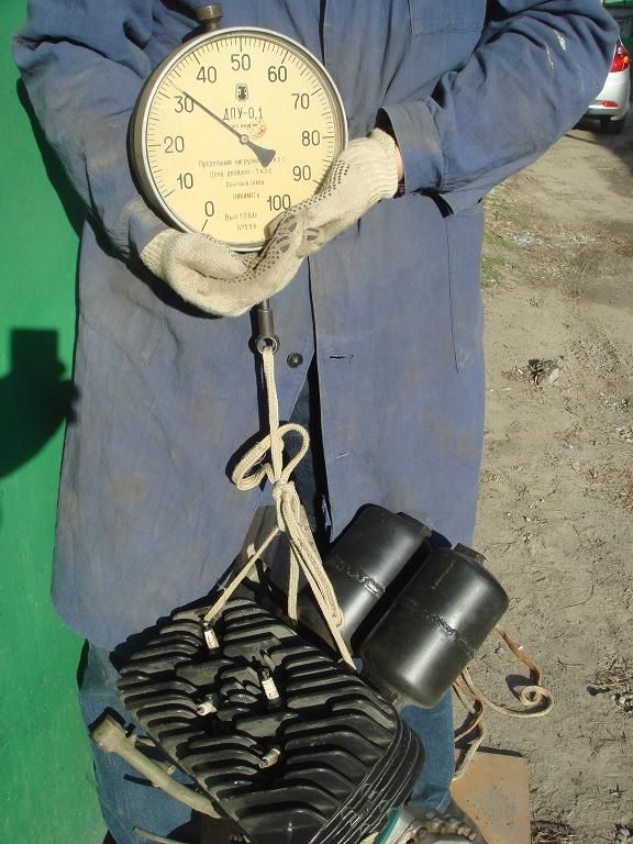

Думается ошибаетесь килограмм на..  надцать. Иж-Ю никогда легче Вихря не был.
Это Вихрь с редуктором, глушителями, и с моторамой.

Я раньше парапланами баловался, есть такой парамотор "Татуш" дак вот это половинка ЮПа вес - 9кг.
Хотите верьте хотите нет - как угодно, но мотор с рамы, для того чтобы взвесить я снимать не буду. И еще, я не говорю что мотор Вихрь совсем плохой, я говорю - дорого, за 20 тр можно РМЗ подыскать, 640 - где то 37 кг, 500 - порядка 32 кг, но дури у них - за глаза и за уши, 640 отдает на винт 120 кг, 500 - 100 кг.
Соответственно по коэффициенту масса - тяга Вихрь от них оч. далек. Но мастеру который его сделал надо отдать должное, руки золотые, так отлить горшки - как заводские.
