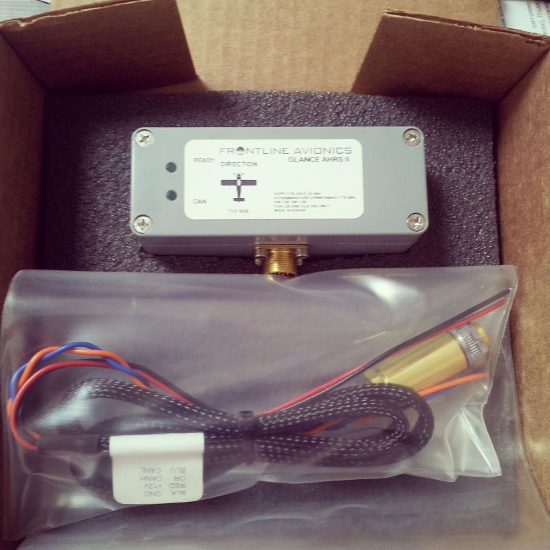

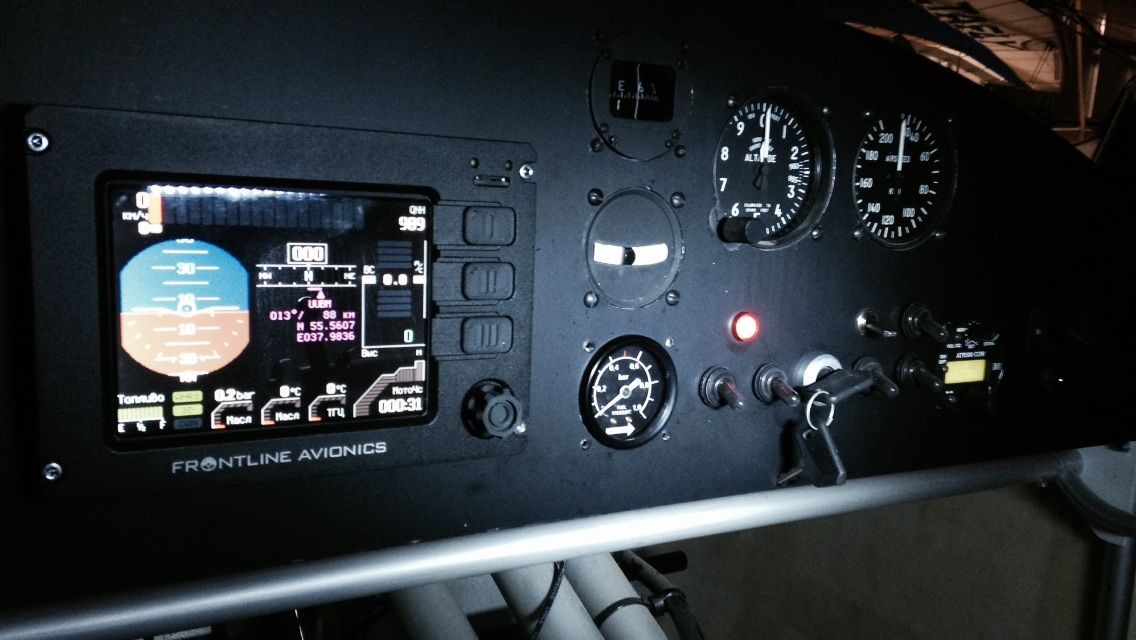

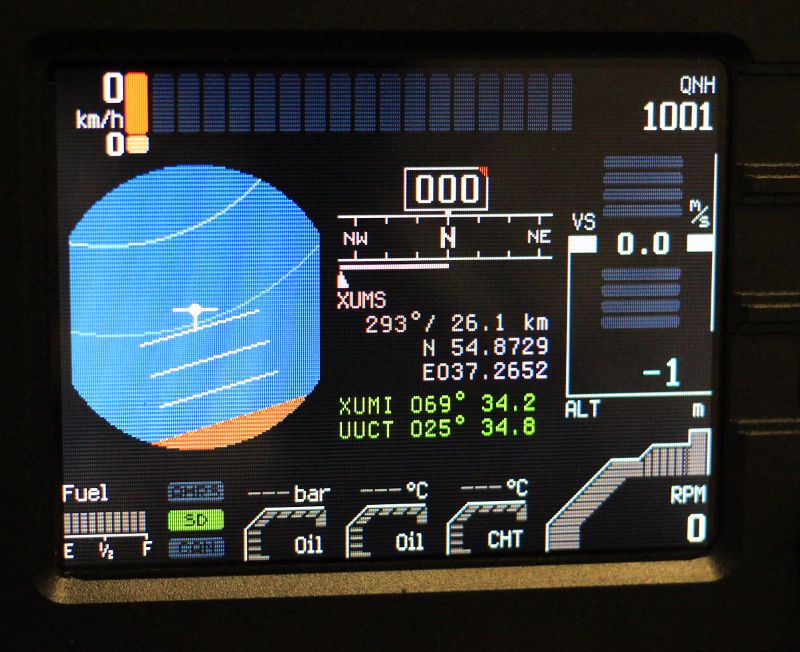

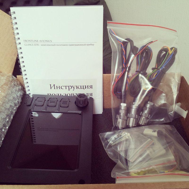

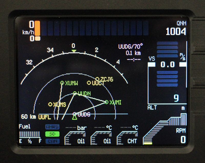

Фотографии прибора
    83 КБ · Просмотры: 113
    79,9 КБ · Просмотры: 116
    90,8 КБ · Просмотры: 132

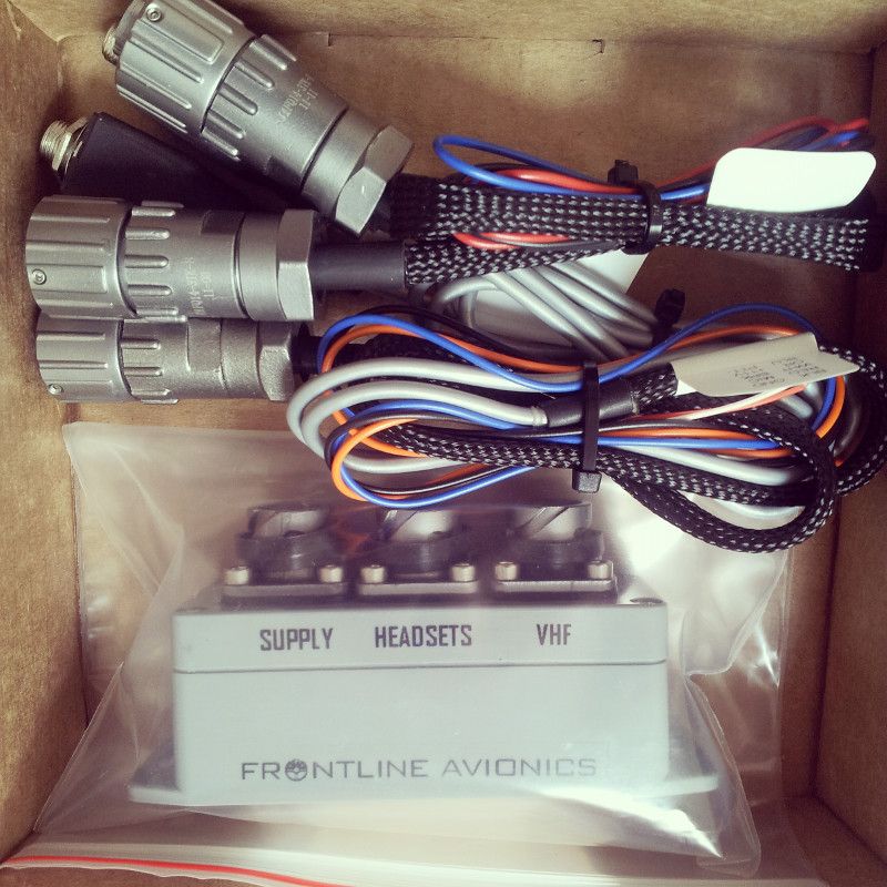

Также, к продаже есть интерком на два шлема/гарнитуры. С выходом на радиостанцию.
Разъёмы для подключения гарнитур FlyCom или GA.
Управление и зарядка радиостанцией ICOM A6\A24, вход под внешнюю кнопку РТТ, вход AUX для подключения внешнего источника (автоинформатор, МР3 плеер и т.д.).
    110,9 КБ · Просмотры: 118

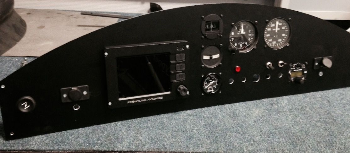

Вот он на панели танарга. Посадочные места оставлены под резервные приборы.
    57,2 КБ · Просмотры: 116

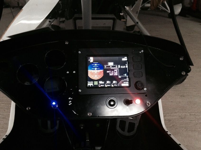

А вот приборка SkyRanger'а с установленным GLANCE:
    94,4 КБ · Просмотры: 129
