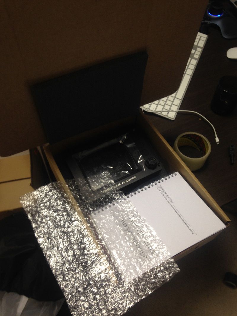

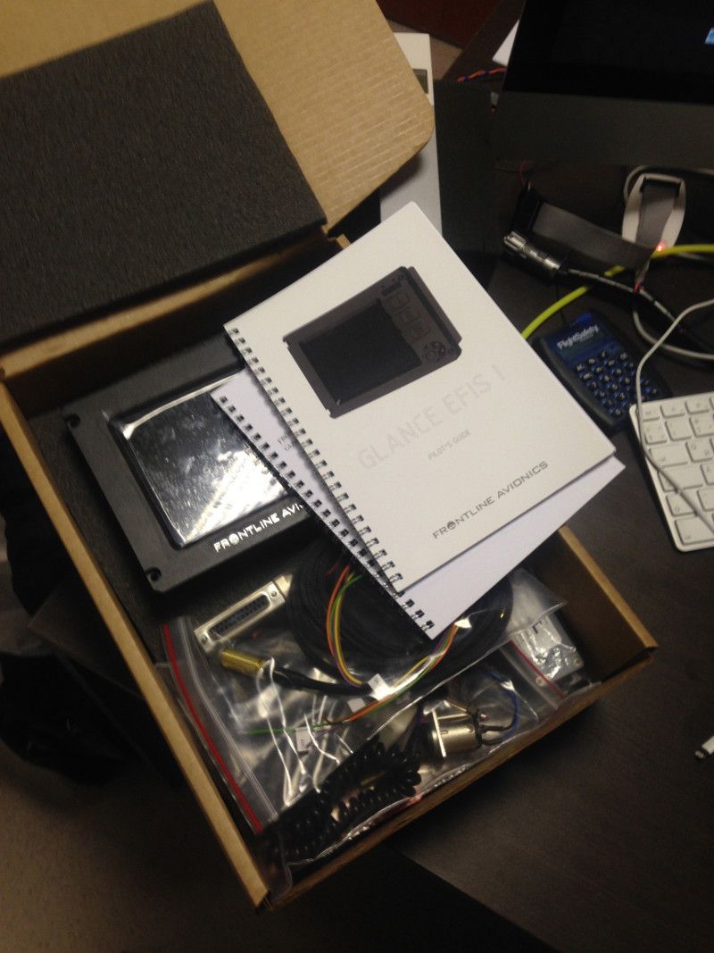

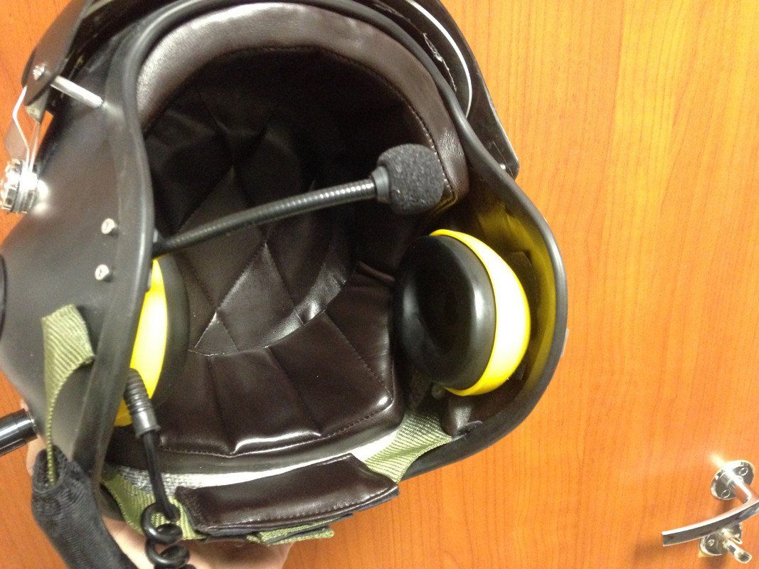

Еще несколько комплектов ушло своим владельцам.
Например этот, в Ленинградскую область.
С курсовертикалью, комплектом проводки, ПДУ на трапецию, СПУ AIRCOM pro, 2 шлемами.
