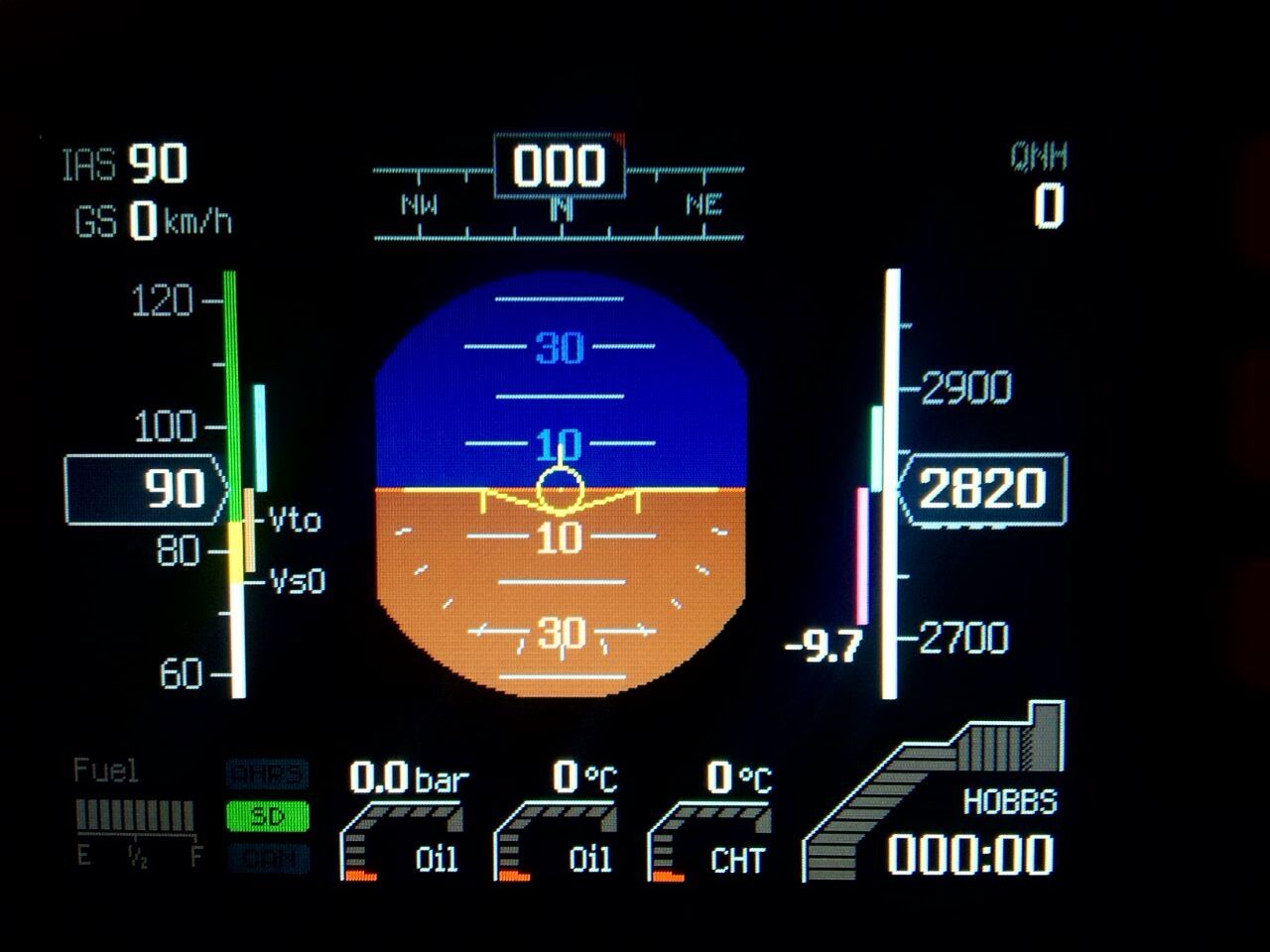

Небольшой реверанс в сторону пилотов, которым дизайн указателей кажется слишком концептуальным: теперь в приборе можно выбрать вид пилотажного экрана между оригинальным и классическим дизайном. Вот как выглядит классический вариант:

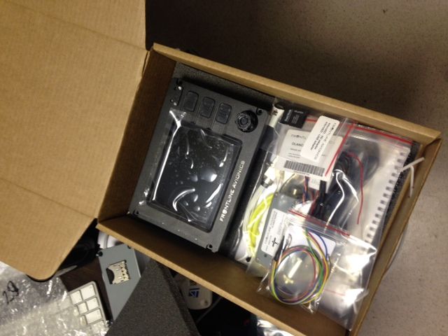

Коробочка для Дмитрия aka Paracraft отправилась.
    47,7 КБ · Просмотры: 159
Владимир, огромное спасибо за оперативность и приятный сервис. Прибор без проблем доехал курьерской службой из Москвы до С-Петербурга за сутки. Отмечу, что приятно удивила хорошая упаковка, хорошее качество проводов и разъемов, наличие в комплекте инструкции, карты памяти и даже USB-переходника для нее.
Постараюсь написать о впечатлениях о самом приборе после установки на самолет и испытаний.
