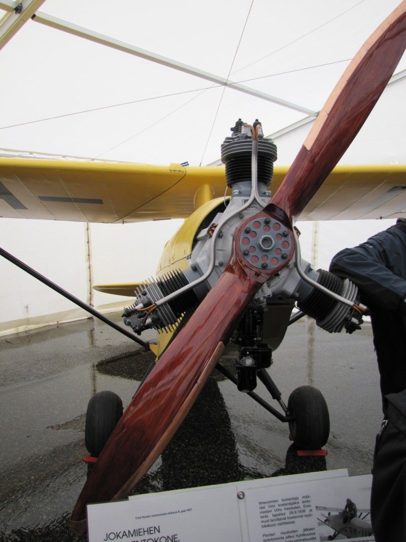

Финны обещали привезти летающие бипланы
времён Зимней войны.
И свой первый самолёт.
Александр
