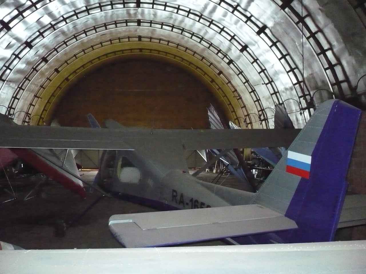

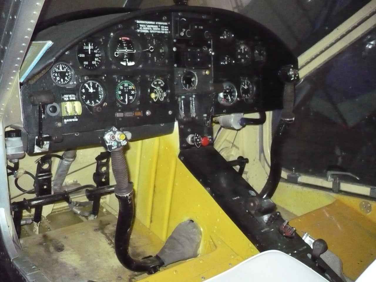

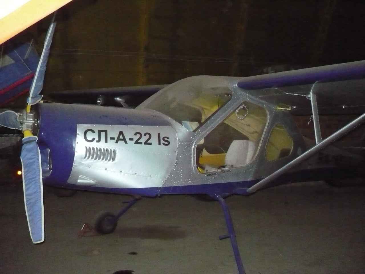

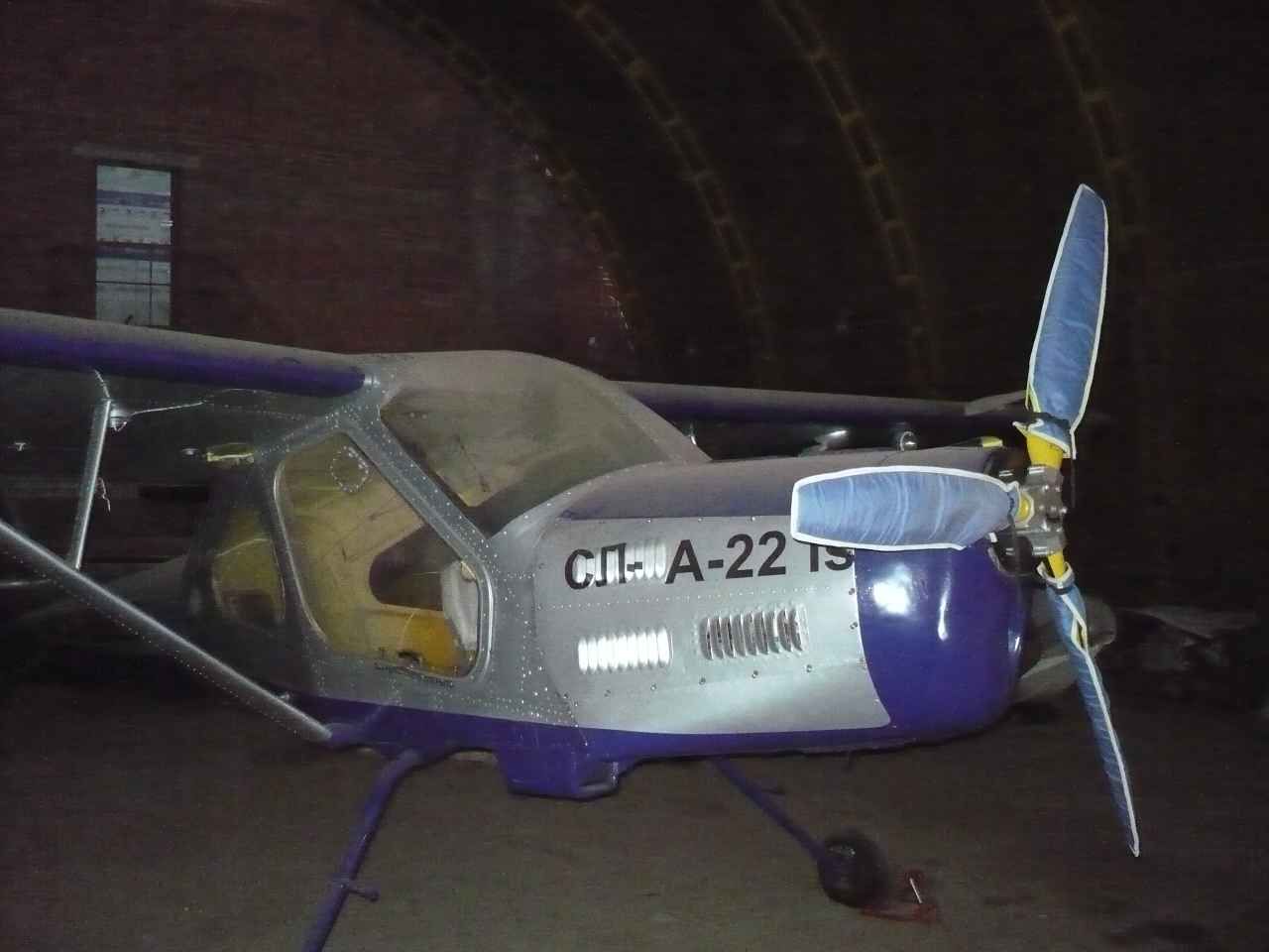

Продаю самолет СЛ39-вм1, 1996 г.в. за 590 000 рублей. Двухместный. Луховицкого завода. Двигатель м-332 инжектор, ВФШ трехлопастной, радиостанция, все приборы. Консоли и рули обтянуты секонайтом. Полный комплект чехлов.
Находится на аэродроме в г. Чебоксары Чувашской Республики.
Продаю в связи с возникшими финансовыми проблемами и отсутствием времени на обслуживание и регистрацию самолета (летаю на другом типе ВС).
Есть в наличии комплект хим оборудования + 70 000 руб.
Рассмотрю варианты обмена на автомобильную, водную или С/Х технику.
Подробная информация по запросу или по т/ф. Подробные фото вышлю на личную почту.

Практически новый самолёт заводской сборки с отличным чешским двигателем(кто бы как не хотел его обгадить).Очень богатая авионика (есть даже штатный АГ).

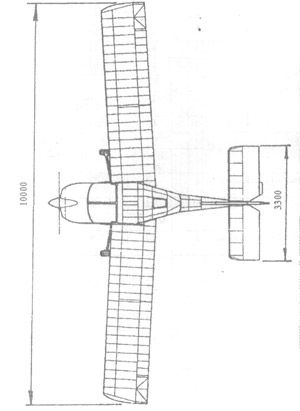

Длина самолета, м
7,2
Высота на стоянке, м
2,1
Размах крыла, м
10,0
Размах ГО, м
3,3

Для снижения нагрузок в системе управления установлены аэродинамические компенсаторы. Подкосы крыла выполнены из труб.
На  подкосы установлены обтекатели каплевидного сечения, узлы крепления подкосов к крылу и фюзеляжу также закрыты обтекателями.
Оперение планера состоит из киля с рулем направления и стабилизатором с рулями высоты.
Киль клепаный, состоит из каркаса и металлической обшивки. Стабилизатор металлический, клепаный. Рули направления и высоты состоят из металлического каркаса и обтянуты синтетической тканью.
На правом руле высоты установлен триммер. Рули направления, высоты и триммер закреплены с помощью петель.  Для снижения нагрузок в системе управления рули высоты имеют аэродинамическую компенсацию.
