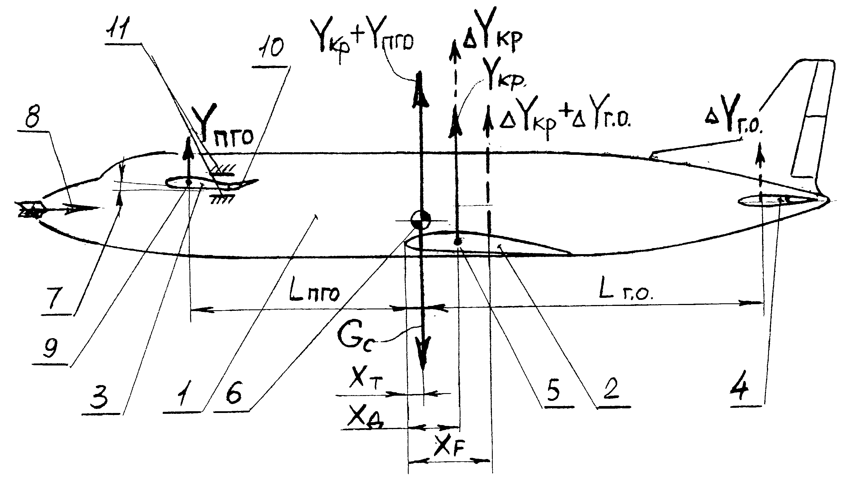

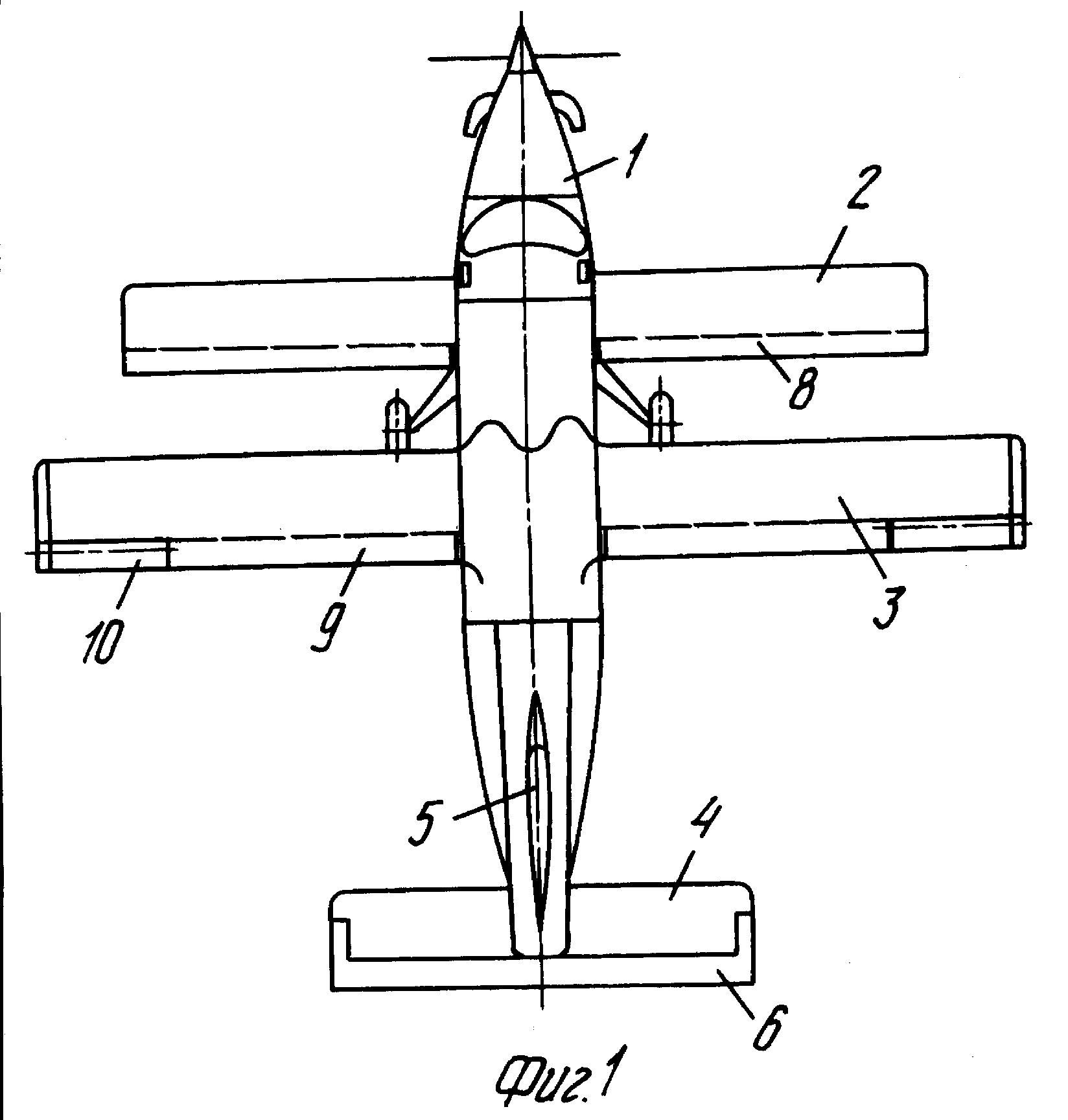

По этой теме есть патент у МАПО МИГ № 2102287
    148 КБ · Просмотры: 338
Google поиском выдал ещё патент №2172706

Каждая НП имеет аэродинамическую силу, а все НП распределены по длине со своими плечами. Допустим, у самолёта большая передняя центровка, для её балансировки ПГО создаёт положительную силу Y на носу. Для сильно задней - отрицательную. В разумных пределах, конечно. То есть для классики всё решается компоновкой, а в триплане - созданием локальных аэродинамических сил на каждой из НП
Разберитесь что такое фокус самолета и как он влияет на статическую устойчивость.
Вот какой.

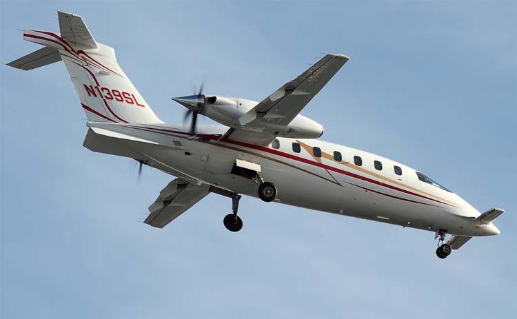

"Всё уже украдено до нас":
Piaggio Avanti, первый полёт - 1986 г. Выпущено больше 100 самолётов.

Я не в курсе насчёт основной части в пустыне, если честно. И фотки ни одной не нашёл оттуда: http://www.airliners.net/search/photo.search?aircraft_genericsearch=%3D%22piaggio+p-180+avanti%22&page_limit=120&page=1&sid=ea592d614fc652e0f1a9de5bf87f38fd&sort_order=photo_id+desc&thumbnails=noinfo
Летает самолётик 🙂
