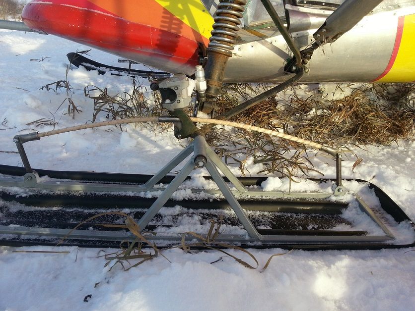

Всем привет соскучились не бось? Да что то я задержался. Сегодня хочу поделится опытом. Поставил пластиковый на лыжи. Получилось очень не плохо. Какова же особенность. Вроде всё понятно как в лунную ночь. Ан нет..... обратите внимание на устройство стабилизации. Оно предельно просто и оригинально.  Пластиковая арматура в средине жёстко закреплена на узле крепления тормозного суппорта. А концы через не большие шатуны к лыже. И это понятно при отклонении лыжи расстояние меняется и эти шатуны его компенсируют. Вот и всё не каких ограничителей. При правильно подобранных шатунах при вытяжке их в одну линию с рессорой они работают как ограничители хода лыж.

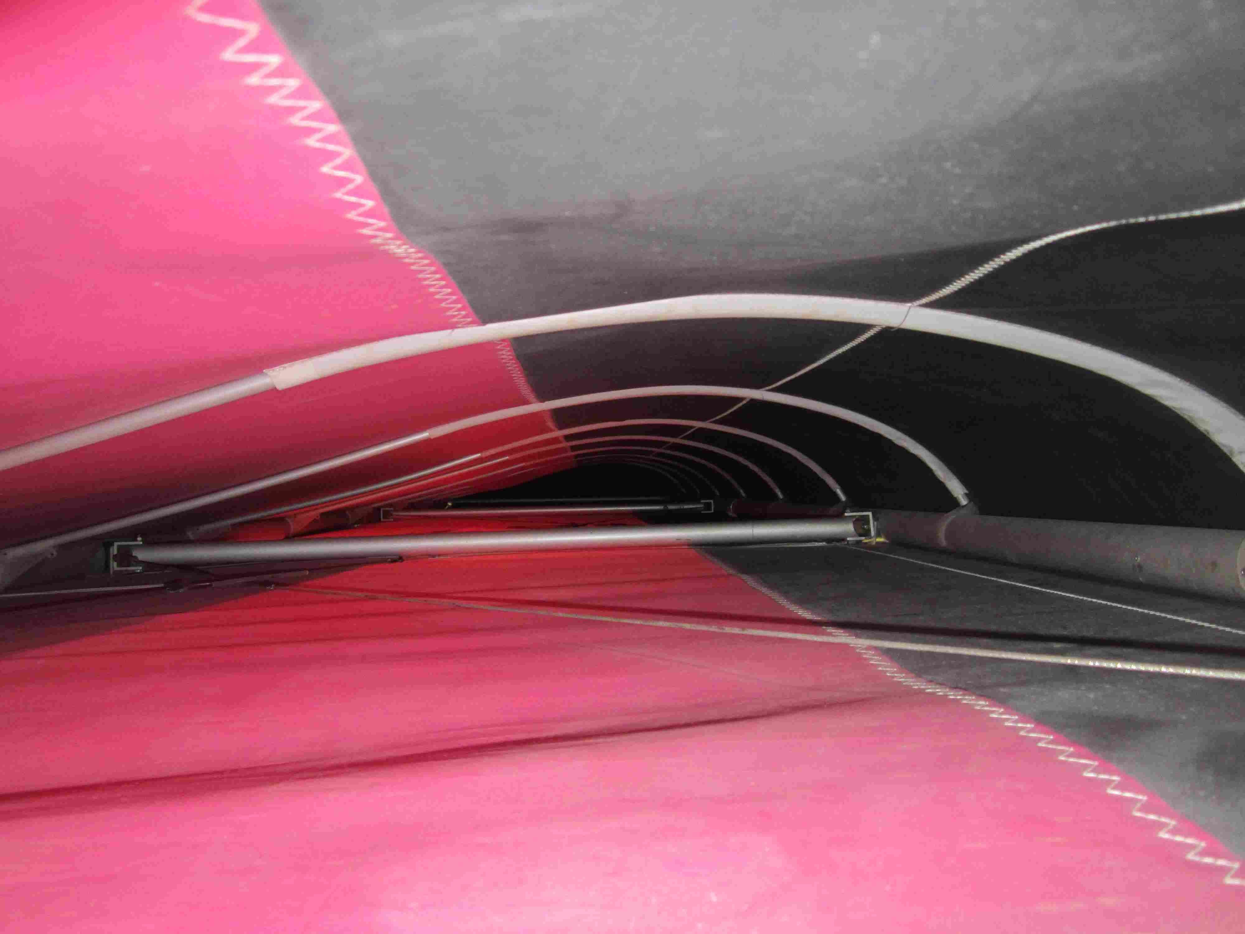

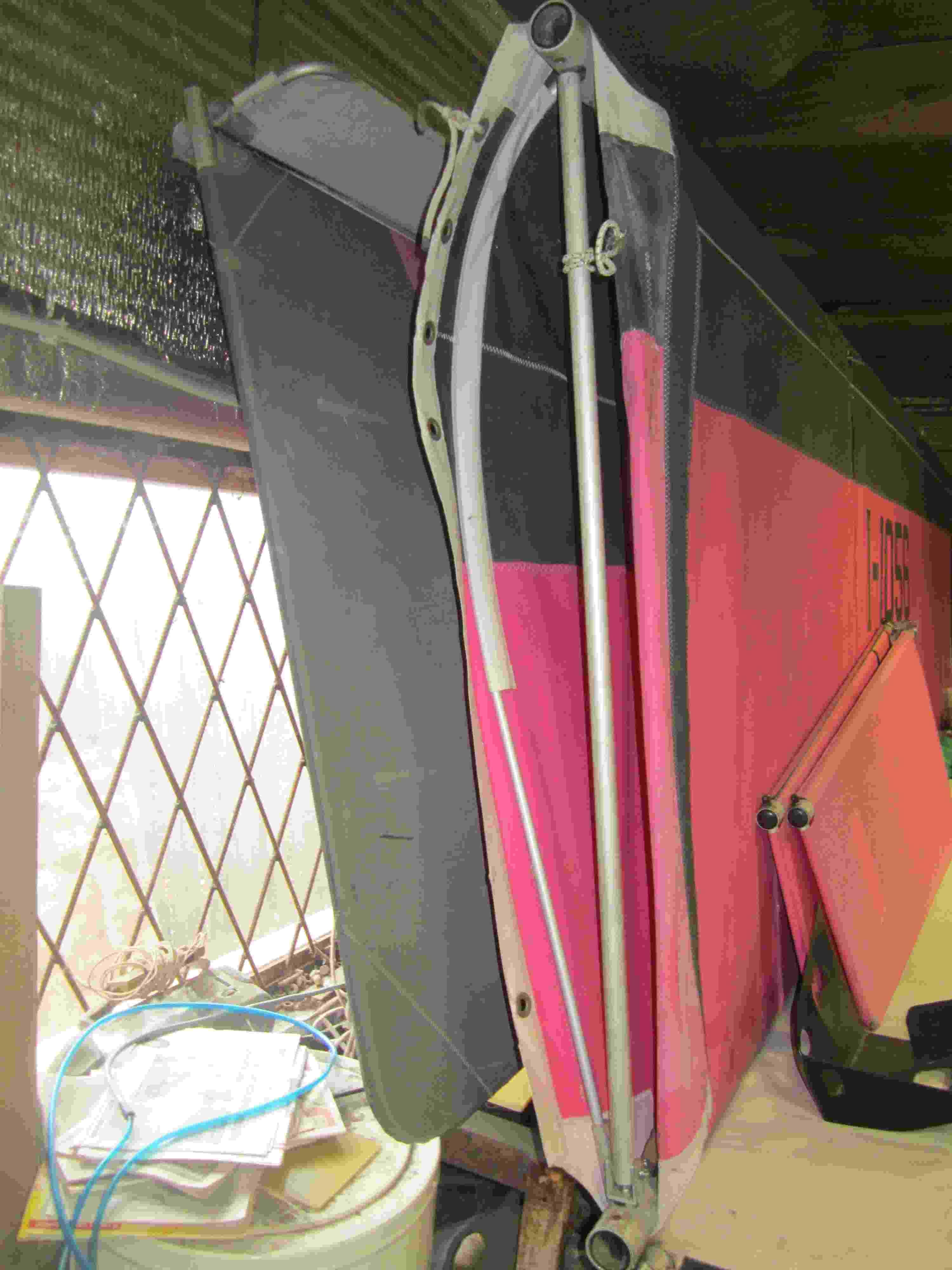

Сейчас в России много самолетов типа икарус с22 с тряпичным крылом и латами для геометрии- вопрос к Вам Юрий : возможно ли его зашить сотовым поликарбонатом с минимальными переделками т.к. стоимость новой обшивки около 2т.евро?
Lapshin
тогда видимо нужно делать металлические нервюры по всей длине крыла?
Я потому и сказал, что дюралью сверху - при этом, трубчатые нервюры (точнее, их верхние дужки) можно оставить теми же, что и есть - разве, что, не лишним было бы увеличить их количество, чтобы шаг был хотя бы 400 мм; чтобы нижняя тканевая обшивка особо не хлопала бы, и под нее хорошо бы подставить уголки из дюраля с тем же шагом.
Клепать обшивку к трубчатой дужке на односторонних заклепках.
Трубки в качестве дужек нервюр и клепку к ним дюралевой обшивки я применял на самолете Ворон - ветка о нем здесь имеется, равно, как и на заставке данного раздела также он.
Добрый вечер Владимир. Экспериментов таких не проводил. Но после некоторого анализа думаю, что можно. Будут сложности с клёпкой по трубе нервюр. Сложно попадать в средину трубы сверло будет соскальзывать. Но прежде просмотрите мои видео подсказки по изготовлению поликарбонатного крыла. Обод придётся делать по переднему и заднему лонжерону. Частоту нервюр тоже желательно увеличить. Так как поликарбонат имеет большое линейное расширение и в жаркую погоду начинает коробится. Это обычно происходит со свежим поликарбонатом. Форма крыла теряется но при разбеге выравнивается. Поток охлаждаем его и он садится.  Заметил что линейное расширение его уменьшается после нескольких сильных прогревов на солнце. Он как бы становится жоще. А в остальном думаю всё получится.
