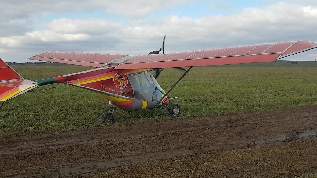

Владимир  советую  не  ломать себе  в  этом  плане  башку  . а  тупо  накопить  на новую  обшивку  и  спокойно  летать, а  то  можно  и  последнее  испортить.

Чтобы попасть в середину трубы нужен ассистент. Когда зашивал лобик на Тукано было так, приставляешь сверло к обшивке, а ассистент с другой стороны смотрит и говорит, левее/правее. Ни одного промаха. А вообще Мир прав - лучше пошейте новую обшивку и радуйтесь полётам.

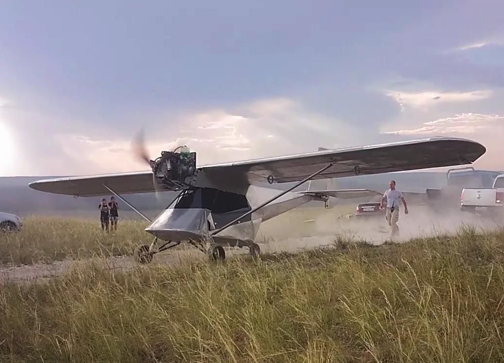

Конечно приспособиться можно. Но это становится не технологично, трудоёмко. В принципе у нас  в строй депо есть алюминиевые квадратные трубки. Но они наверняка АД 1 Этот материал не имеет упругости.  И при нажатии на него остаётся остаточная деформация. Это не страшно но форма теряется. Хотя при поликарбонатной обшивке это мало вероятно.  Я из этих труб свариваю рамки дверные. Пока нареканий нет. Они хорошо варятся. Я думаю стоит перейти. 2000 евро это сумма, да и ещё нужно грамотно сшить. 2т это 146000 на наши.  Половина стоимости моего самолёта.

Нет испортить тут нечего. Вернуться обратно не когда не поздно. Но эксперимент может оказаться удачным.  Трубки поликарбоната нужно будет располагать поперёк крыла так как такая конструкция несёт всю нагрузку обшивкой.  Как парашут. При этом вы получите крыло по характеру близкое к жёсткому.

Не нужно таких страстей. Поликарбонат соединяется ободом. По передней кромке и по задней. А профильный прогиб он выдерживает без напряга.
Откройте 68 страницу там всё подробно показано на видео.
Юрий Ер
Грамотный, не есть, умный.
Ижевск
Не знаю что вы боитесь этого материала. Машина испытана и в зной и в мороз. Пора бы привыкнуть.

............просто  можно  снимать  в  кино  Самолеты  будущего, вид  футуристический  реально.
мир
Заблокирован
Коломна
Да  нет,лачком  и  всё, так самолет  смотрится  офигенно. [smiley=thumbsup.gif]

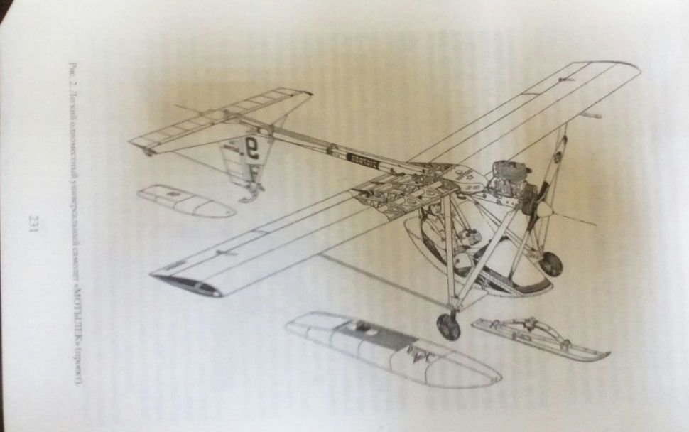

Что-то мне этот "Мотылёк" А. И. Кузьмина напоминает...
