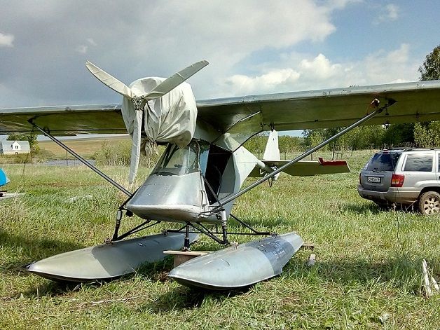

Классная работа  [smiley=thumbsup.gif].Испытания проводили?
Пока подготовка. Проблема с транспортировкой и спуском на воду. Готовлю платформу на колёсах. Будет съезжать в воду и всплывать. Ну как обычно все лодки.

Юрий Александрович, а амортизаторы убирать будете или оставите??? Не будут ли носки поплавков разбегаться, например при всхождении на волну???  Все в голос утверждают о том что поплавки должны сходиться в носовой части на 1-3  градуса. Сам экспериментировал ( правда с надувными) и если установить параллельно- рыщет по курсу, а сводишь перед- намного устойчивее. Вопросы не праздные-  точно такие поплавки в хозяйстве и непреодалимый зуд  иметь в хозяйстве водоплавающую технику.

У меня нет опыта с поплавками. Только начинаю поиск правильного решения. По амортизаторам тоже были сомнения  особенно после разгрузки поплавки должны с виснуть.  И обрести развал. Потому я решил сделать ограничители хода в низ. В верх пока оставил. Так как ход не большой отыгрывается за счёт люфтов. :) Схождение тоже сделал. В первом заплыве заострю внимание на эти тонкости.

Дали мне поплавки дельтовские вроде до 500кг.  Вроде по весу проходят. Установил на свой самолёт. Сейчас оказалось проблематично спуск на воду. Берег вязкий боюсь если колёса уйдут в ил обратно не вытащу.  Так, что планирую под прицеп разместить камеры автомобильные. Если утонет накачаю чтобы всплыл. ;D Тоже время не хватает. Самолётов куча простаивать нельзя. Нужно регулярно облётывать.

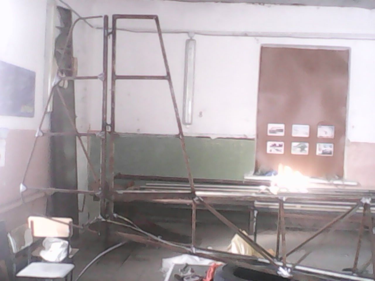

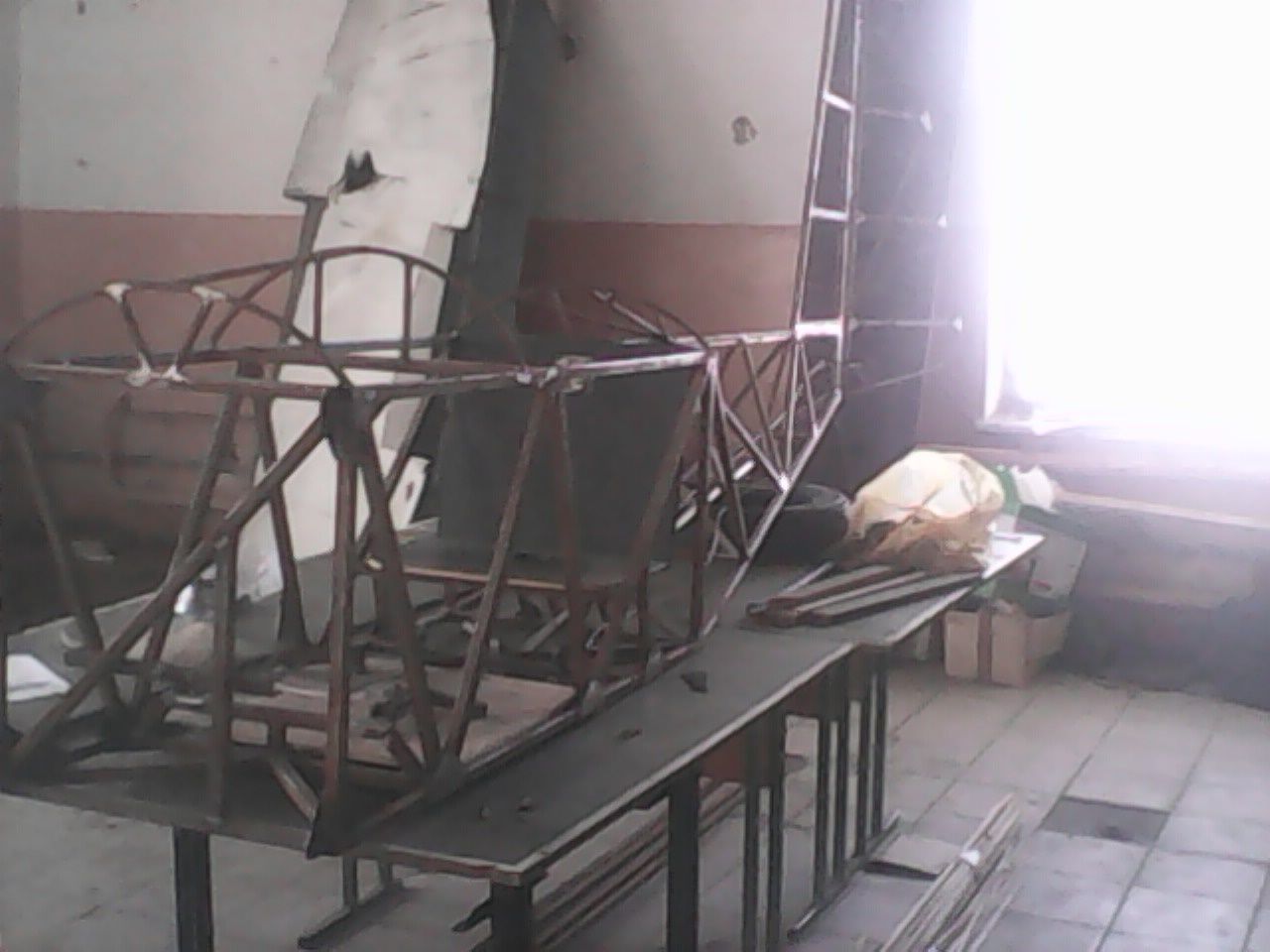

Начиналось с постройки биплана Кузнечик,но так как возникла проблема с элеронами от Ан,стройку заморозили пока я не попал на Вашу ветку,где познакомился с Вашим самолетом и был поражен технолгической простотой сборки аппарата.Ведь это и есть самый народный самолет,если разобраться на него надо несколько дюралевых труб и пару дюралевых листов,остальное можно купить в хоз.магазине-все доступно.Самое главное ,что самолет отлетал не один год,что подтверждает то что самолет получился удачный.Исходя из этого каркас фюзеляжа я сварил из проф трубы,после работы не напрягаясь за неделю,могу сказать подгонка в разы легче круглой трубы.Буду делать высокоплан,крыло будет поликарбонатное,в приципе планирую весь самолет обтянуть поликарбонатом.

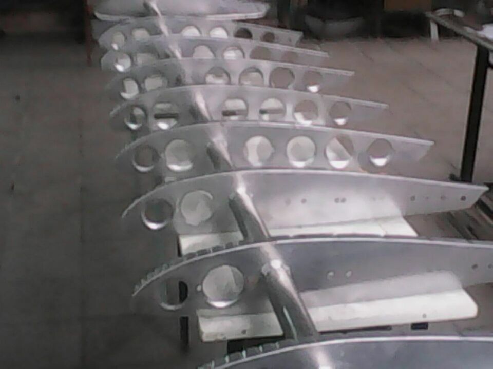

Понятно. А лонжероен какой диаметр трубы и стенка? Да и расчётная нагрузка на метр. Нервюрки хорошо сделаны. Аккуратно.

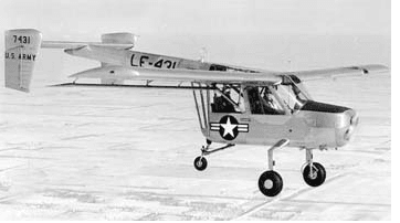

Нашёл американский ЕР ;)!
Юрий, Вы видели этого красавчика до начала проектирования Ваших аэропланов?
