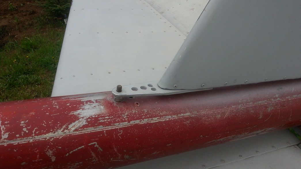

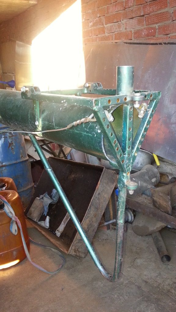

Юрьевич
Юрий Александрович спасибо за фото,с задним креплением понятно,а как крепиться перед киля,на один болт с передним креплением стабилизатора,или у него свое крепление?Если можно по подробней про эти крепления.
Юрий Ер
Грамотный, не есть, умный.
Ижевск
Здесь навеска стабилизатора нижняя. При верхней навеске стабилизатор находится между килем и балкой и крепятся одним болтом сквозным. На балке врезана анкерная гайка. Можно сделать два болта для гарантии. Так у меня сделано на Тройке.

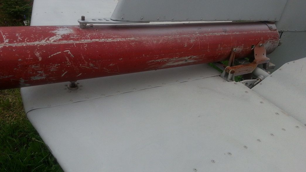

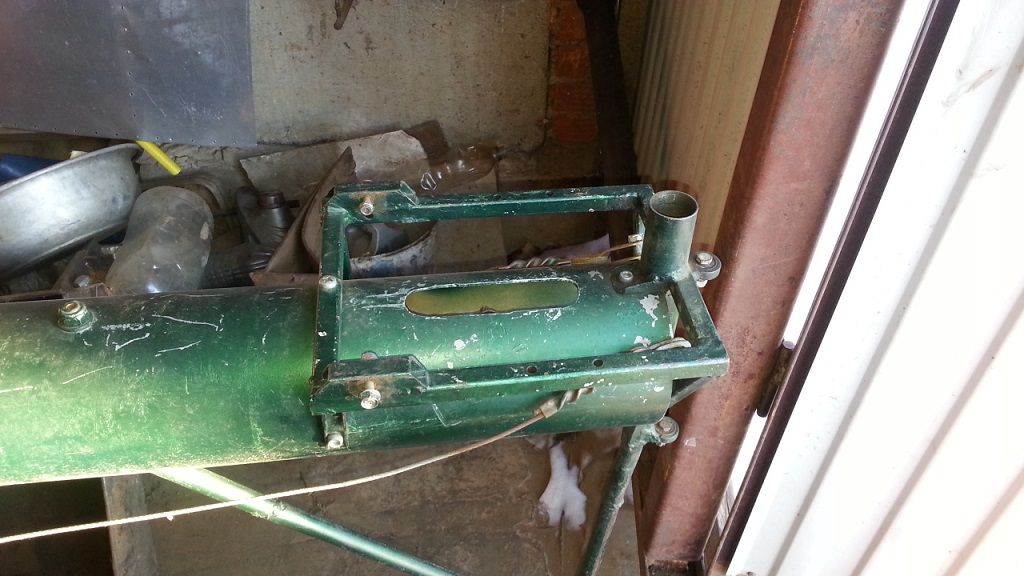

Юрьевич
Вот теперь все понятно с креплениями. Юрий Александрович,после длительной эксплуатации  самолетов,как вы думаете какое лучше крепление стабилизатора верхнее или нижнее?И еще хотел спросить ,где проходят троса рулей направления,в трубе или с наружи?
Юрий Ер
Ижевск
Это конструктивная особенность. Диктуется необходимостью сменить направление движения тяги руля высоты. На старой схеме была переходная качалка, до неё шли тросы. А при нижнем расположении полностью тяга до ручки в трубе. Тросы руля высоты тоже в трубе.  Но при полной тяге, приходится делать полукачалку в средине, так как тяга длинная и теряет жёсткость. Когда не было полукачалки тяга на кочках стучала по балке. Она конечно не согнётся но прогибается сильно доходя до стенок балки.
На седьмой модели тоже тяга сплошная стабилизатор сверху, но промежуточная качалка, спрятана в фюзеляже.
