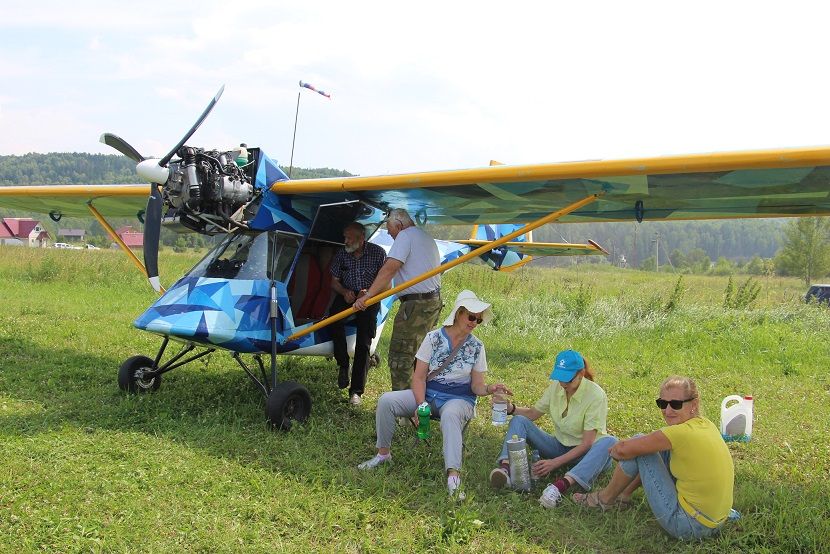

Слетали нормально. Не стал выкладывать на своей ветке. Думал прочитаете на
     "Свободное небо" с 26 по 28 июля. Площадка Нижнее Городище.
Перелёт заставил немного по волноваться но всё обошлось. Сам не чего не снимал но фото много и видео должны переслать но пока не знаю, что там. Познакомился с интересными людьми о которых раньше  только слышал. И даже выполнил полёт с Б.В. Черновым. Познакомился с их лодкой.  В общем праздник состоялся. По земле за мой приехали мои друзья моя Ольга. Все остались довольны. Хотели ещё остаться на ночь. Но проявившаяся неполадка заставила лететь раньше. И все как стая журавлей за вожаком быстренько свернулись и домой. Дня два обменивались впечатлениями фотографиями.

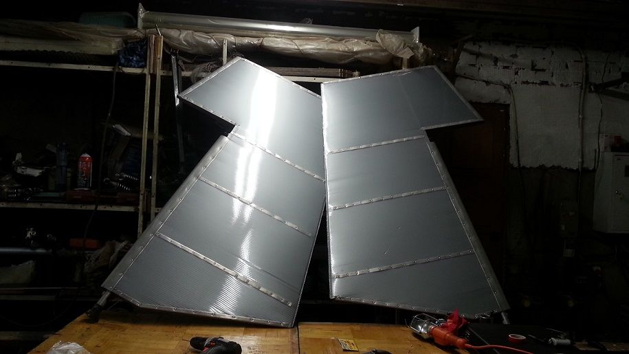

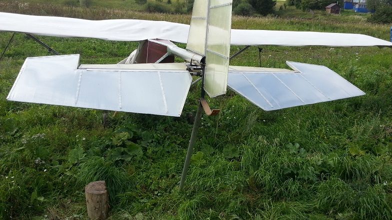

Вчера и сегодня занимался пере обшивкой руля высоты. Посмотрите какая прелесть получилась. И всего за два дня. Работа выполнена.... снял старую обшивку и положил новую, по сути двойная работа. И всего 2 дня. Причина.... брал низкосортный поликарбонат, простоял он 4 года если, бы чехлил то работал бы ещё.  Но солнце не щадит искусственно созданные полимеры. Сейчас купил новый карбонат с покрытием от уфо такой на крыле служит уже 9 лет.
И так рули готовы и установлены на самолёт. ;)

Про ПЭТ я исследовал и его нет сотового не нашёл. Но первоначально его свойства меня тоже привлекли. И я из него сделал стекло. И был поражён при столкновении с препятствием он лопнул. Мало того очень быстро теряет прозрачность. При протирании. Только сегодня отвечал на вопрос товарища а как вспененный пропилен. Вы знаете меня он тоже поначалу восторгнул.  По однажды на него у меня упал кирпич. и он треснул как стекло. При всей своей мягкости после воздействия солнечных лучей разрушился.
Вернусь к сотовому. Менял обшивку по причине разрушения верхнего слоя. Но нижний слой в обще не разрушился остался эластичным. И это древний поликарбонат без Уфо защиты. Представьте у вас однослойная обшивка лопнула её ветром разорвёт в клочья разденет крыло. А в моём случае это всего лишь сигнал что пора менять обшивку.
