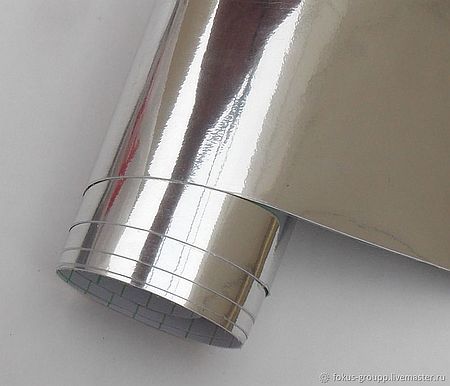

А если, для увеличения срока службы сотового поликарбоната, обклеить его зеркальной плёнкой для рекламной продукции? Такая плёнка бывает довольно толстая - 0,5мм, и приклеивается отлично. И смотреться будет интересно.
Давайте проанализируем.
Мне понравилось выражение Владимира Павловича Л. При бережном обращении хватит на долго.
Самолёт у же сам по себе требует бережного обращения. Значит чехлы  непременный атрибут.  А этого уже достаточно для долговечности поликарбоната. Учитывая мой опыт что даже при небрежном хранении его хватает как минимум на 4года а при среднем отношении более 9лет. Сейчас моему первенцу 9лет и пере обшивки пока не требует. Что такое об клейка если вы этим занимались то должны знать, что это процесс не простой. Чуть что и пузыри чуть не обезжирили и не приклеилось. Чуть соринка и пузырёк а покрытие головок заклёпок в обще брак. Следовательно клеить нужно на чистый лист или в районе заклёпок делать вырезы. Но даже если вы умудритесь покрыть ровно то в районе заклёпок плёнка всё равно начнёт пучиться.
В общем твори выдумывай пробуй. Был такой девиз.
И в заключении поликарбонать и без того увесистый  то вы ещё набросите несколько кил.
