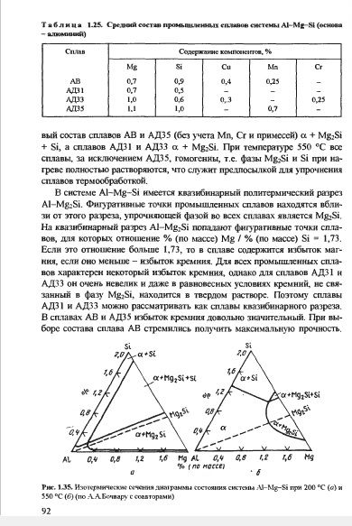

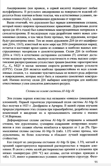

хоть и не так скрепно и посконно как ГОСТ 4784, но тем не менее вот Вам, Андрей Васильевич, выписка из учебника, где то слово фигурирует

Действительно, авиаль- это весьма старый термин, и сейчас в большой авиации почти не применяется, как и сам сплав.
Но кто в авиацию не с улицы случайно зашел, и читал старые книжки, те его знают.

Как страшно жить. Конечно - надо все слова знать, а так вот если бы не Вы, мои дорогие друзья, так бы и умер ни разу так и не повстречал в своей жизни этого старого старого слово-термина. Спасибо Вам огромное: Низкий поклон и благодарность за новое такое старинное  самое всюду-употребляемое слово. Просветили недотепу. Теперь точно знаю - И я тоже в авиацию не с улицы зашел если такое слово выучил. Дюраль больше не буду путать с авиалем.
