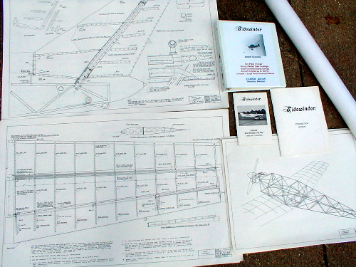

Как я и обещал покажу в картинках что за "клад" у меня тут есть. Начнем с самого главного. Весь "чемоданчик" - это набор байдеров (обложек) с документами. Сегодня это не так актуально - все можно делать и в виртуальном виде - без проблем, но как мы договорились мне хотелось бы показать именно "дедовские" методы КИТ-остроения такими какими они были собраны за последние 70 лет существования этой индустрии. Обратите внимание что обложка персонифицирована. Указана модель самолета, изготовитель (покупатель) КИТа и даже бортовой номер будущего самолета (который так и не был построен)

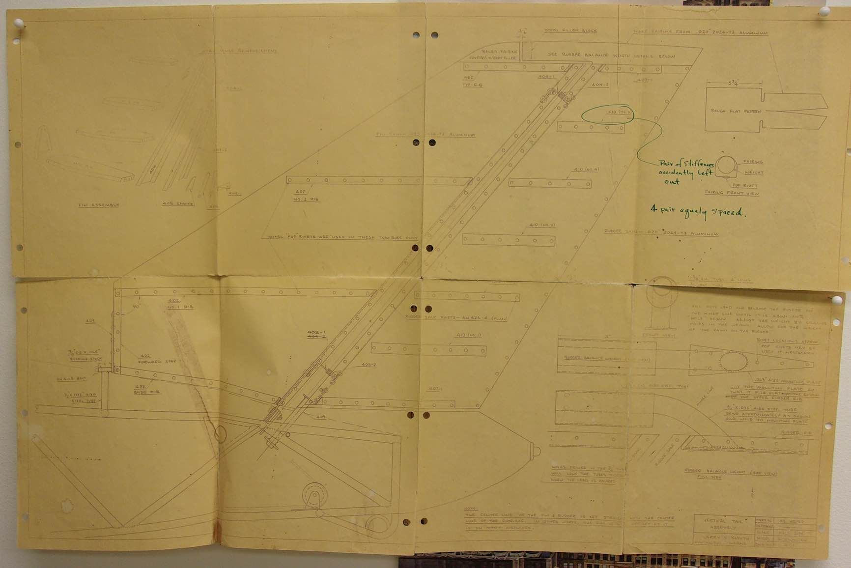

Чертежей внутри очень много. Они сделаны "дедовским" способом при помощи рейсфедера кульмана ватмана и туши. Потом были пущены под барабан и откопированы . Сложены в формат листа , продырявлены и вставлены в обложку. Но на самом деле вот как выглядит чертеж  формата А1 Это кстати чертеж Вертикального Хвостового Оперения и оно готово почти - я его попозже тоже покажу. На складе этот хвостик себе лежит

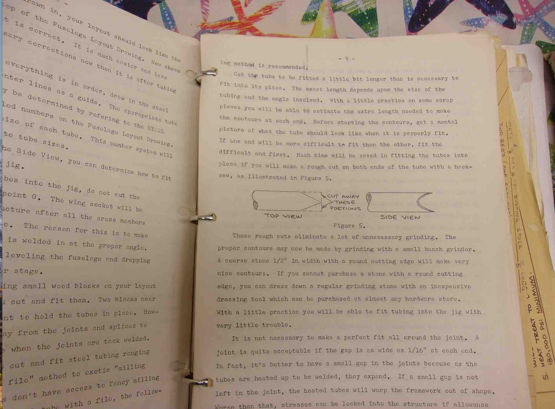

Внутри байндеров (не знаю чем заменить это слово - придумайте сами) кроме текста который скурпулезно набран в печатном формате (не электронный текстовый процессор которым мы пользуемся сегодня а настоящая бумага в печатной машинке под копирку) с пояснениями способов обработки , разметки тестирования подготовки, последующей обработки и массы еще чего аккуратненько сшито страничка за страничкой

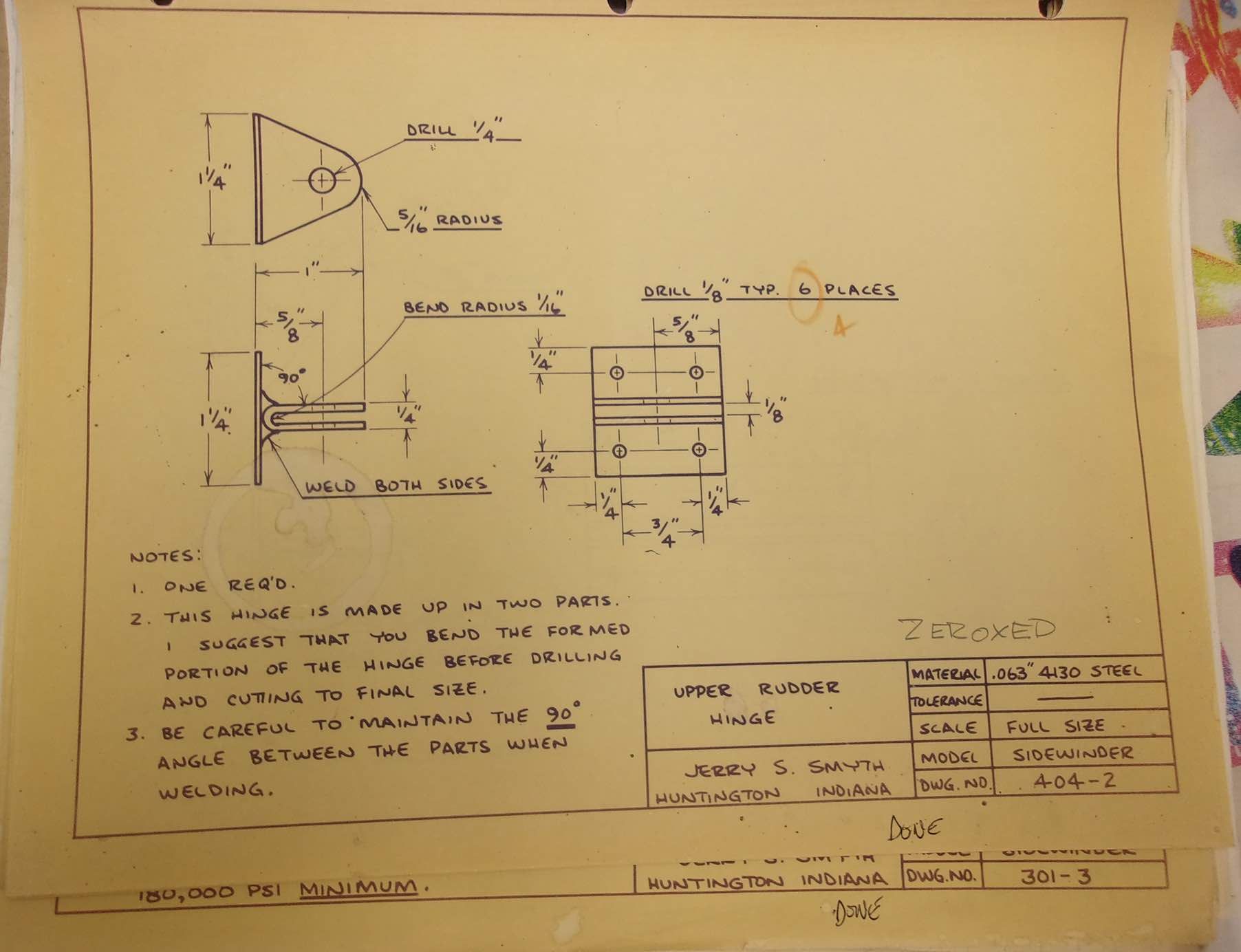

Кроме текста по ходу дела вставлены чертежи формата А4 для каких то там своих деталей или мож оснастки, но смысл в этом что конструктор (простой человек без образования = чайник любитель" бывший военный пилот ВМС США Джерри Смиth) который начал разработку в 1958 году сам разобрался и все это нам насочинял. И теперь каждый может сесть и воспроизвести себе такой самолетик. Только не подумайте вдруг что кому то могло даже в голову прийти "слямзить" эту разработку. У нас (в "реальном мире") никто ничего такого ни у кого не ворует. Нам проще заплатить и получить за свои деньги все права от продавца. Потому как мы знаем хорошо - украсть можно все - но это только у себя самого в конце концов. Потому как все равно расплатишься за эту кражу втройне
