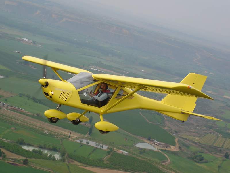

Особенность формы фюзеляжа и взаимное расположение частей выдвинуло свои требования. Для кого то это тупик но не для моих самолётов. Я магу менять положение крыла как вдоль продольной оси, так и по вертикали. Вам как теоретику следовало бы внимательно присмотреться. К форме фюзеляжа и думаю стало бы понятным, почему я принял это решение уменьшить угол установки крыла. Посмотрите днище фюзеляжа имеет довольно таки обширную площадь. Затеняя тем самым несущую поверхность центроплана. А скошенный лоб стекла создаёт давящие моменты в низ. Так вот подведя теоретическую подоплёку я пришёл к выводу нужно чтобы фюзеляж приобрёл некоторый угол атаки и частично стал работающим. Вы обращали внимание почему летал буран и шатл при таких маленьких крыльях? Так вот эти машины были построены по схеме фюзеляж крыло. фюзеляж является частью несущей поверхности.
Канешна, глупо отрицать взаимовлияние частей самолёта. И его точно определить расчётами практически невозможно. Но вы ведь и не знали теоретическую величину наивыгоднейшего угла атаки вашего крыла (не профиля)! Совершенно очевидно, что при уменьшении угла установки крыла, скорость полёта увеличится. А вот снизится ли расход топлива на маршруте-не факт! Проверите полетев в Первушино, скажем.;) Когда я занимался аэродинамикой беспилотников, которые летали по много часов, или очень быстро, правильность или неправильность решений обнаруживалась весьма скоро.
На том же АН-24 веретенообразный фюзеляж на посадочных режимах даёт прирост подъёмной силы ВСЕГО самолёта до 5% от подъёмной силы несущего крыла..
С почти плоским днищем.;)
Lapshin
Так вот в этом как раз и была моя ошибка, что я угол установки крыла я выставил теоретически. Для крейсерских режимов. При которых строительная горизонталь находится параллельно потоку. Иными словами миделево сечение при этом минимальное.
Мидель, Юрий, совсем не самое главное. При изначальном положении крыла относительно фюзеляжа, у Вас, во-первых, был сильный пикирующий момент собственно, фюзеляжа : изменив угол фюзеляжа относительно потока, этот момент Вы снизили - а, как следствие, потребовалась меньшее отклонение РВ для балансировки самолета.
А. во-вторых - крутой обрез задней части фюзеляжа гарантирует срыв потока в этом месте. Уменьшив угол задней части относительно потока, зону срыва Вы уменьшили.
P.S. Точно такая же картина наблюдалась в киевском Аэропракте. Их А-22 прекрасно себя зарекомендовал, разошедшись по миру в сотнях экземпляров - но А-32, отличающийся, при том же крыле, двигателе и пр. другим решением хвостовой части, более, чем заметно улучшил буквально все ЛТХ.

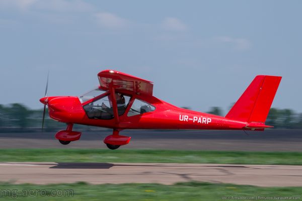

Я бы ТАК не сказал...
А вот на "Аккорде-201" (с его ПЛОСКИМ днищем кабины экипажа) в амфибийной версии (с поплавками) при взлёте с воды и при посадке на воду мы когда-то "словили" динамическую воздушную подушку (когда поплавки сыграли роль боковых скегов): самолёт летел у поверхности воды на скорости ниже скорости сваливания...
