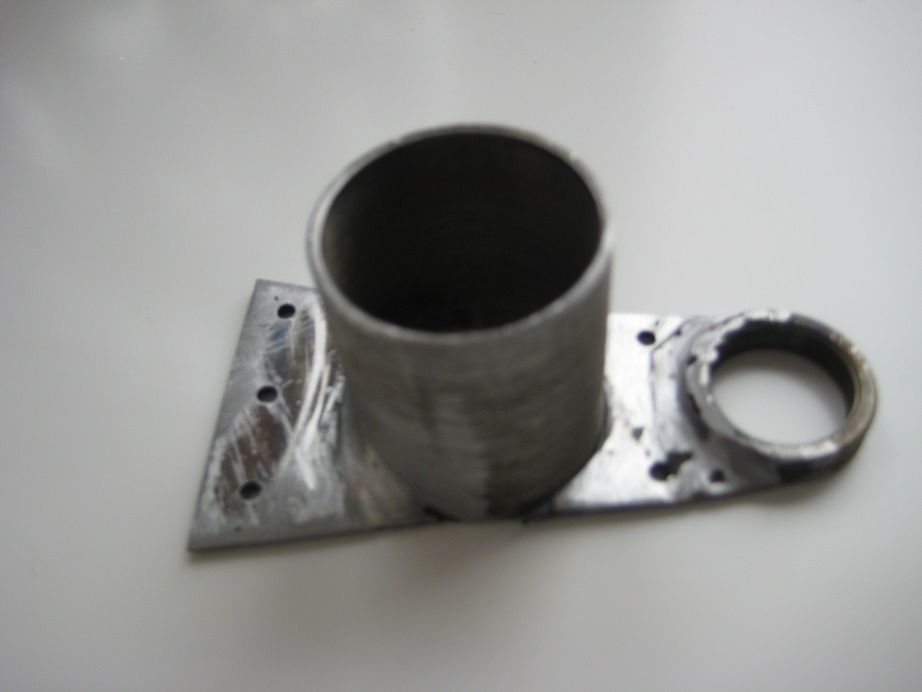

Юра, привет!
Проснулся после зимней спячки. осваиваю сварку полуавтоматом в среде углекислого газа. Занимаюсь сваркой узлов элеронов. Добрался до сварки двух узлов и у меня возникли к тебе вопросы как к конструктору этого изделия:
1) а каков допуск на несовпадение осей в вертикальной плоскости втулки и кольца?
2) как будет компенсироваться погрешность?
Эскиз узла прилагаю. Руку пока не набил, поэтому швы приходится зачищать

Забыл написать, что узлы между собой пока не сварены(левый и правый). Thank you very much! Или русски: Сенька бери мяч.
Если подшипник шаровой то он отыграет. А если обычный то придётся подкорректировать отгибом пластины на которой приварено кольцо. Чтобы болт свободно входил в отверстия подшипника и уха.
Если я правильно понял вопрос. Под кольцом отверстия не нужны.

Отверстия под кольцом были сделаны для обработки нескольких деталей пакетом, т.е. технологические.
Возможно, я некорректно поставил вопрос. Я хотел узнать, что будет,если при сварке кольцо сдвинется влево или вправо на 1-2 мм влево или вправо.

Советская точность +- лапоть. При установке подгонишь. А в обще то старайся ;)
