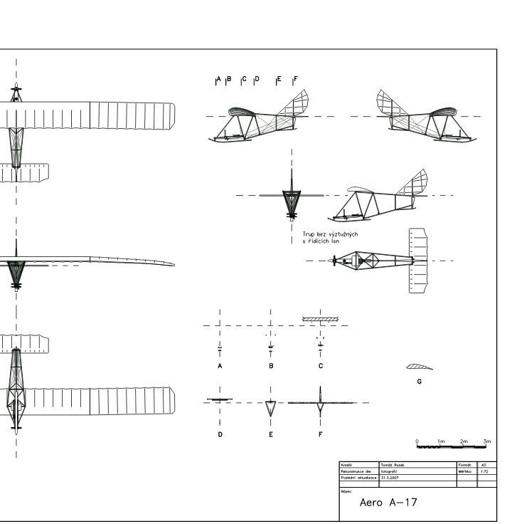

Ну тогда уже Аеро Водоходы первее. 1922 против 1923
Причём тут Мастяжарт так и не понял. ЛАК-16 прототип всё же

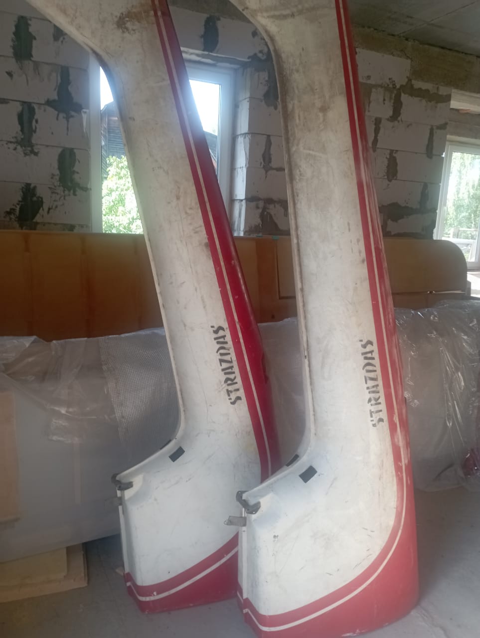

Профиль там был традиционный для подобных аппаратов Р-II 14%. Одна из проблем- частые поломки фюзеляжа и плохая ремонтопригодность по пластику в условиях ЮПШ. Были проблемы с композитными элеронами. Само качество изготовления фюзеляжей плохое.

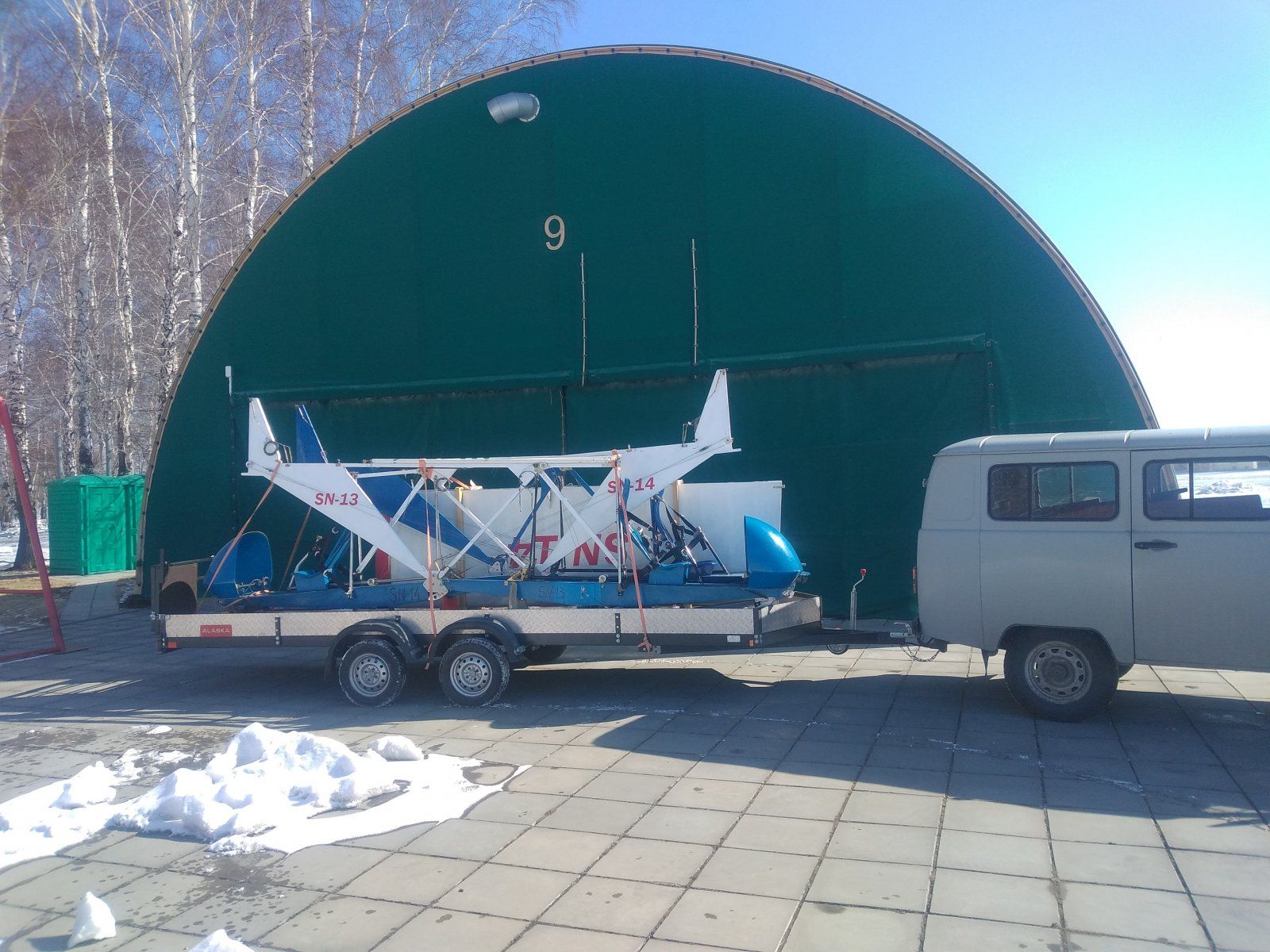

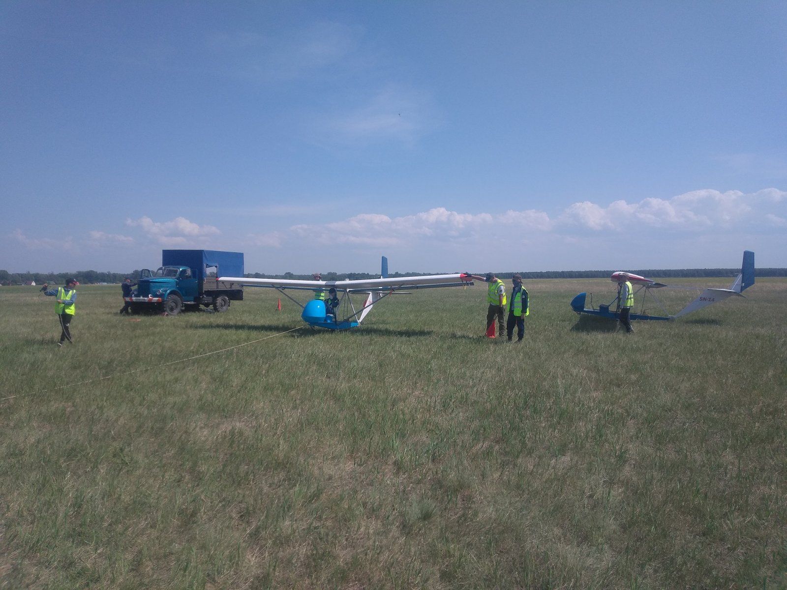

Кстати, 13, 14 слегка поломали по весне.
Тринадцатый и до этого нам девочка об землю слегка приложила, видна заплатка в районе шасси. Зимний 2023 сезон по погоде как то не задался, решили наверстать каникулы (весенние) на исходе, погода плюсовая, полоса после обеда проваливаться стала. Вот планера на небольших кочках после подлёта на 10-20 см в снег и ушли однообразно с небольшим интервалом. Передние части пола где обтекатель крепится запросились под замену. Четырнадцатый уже лётает, а на "тринашке" при регулировке нашли маленький "косяк" в корневой нервюре, пришлось вернуть в ремонт.
